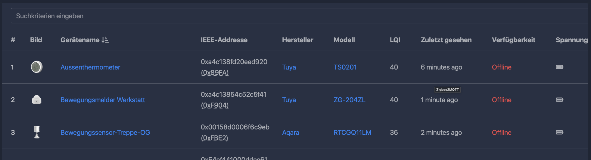

Update: Zu früh gefreut.
Jetzt sind alle Geräte offline

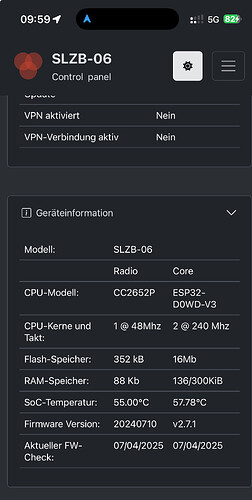

Mit der Version und der inzwischen zurückgezogenen 20250318, sind durchaus Probleme bekannt. Wie da der aktuelle Stand ist weiß ich aber nicht. Ich nutze hier weiterhin die Version 20240710 und die macht bei mir weiterhin keine Probleme.
SLZB-06_Version
VG JIm
Die Version habe ich wieder auf die alte zurückgesetzt.

Wie gesagt weiß ich leider auch nicht was bei Dir das Problem verursacht. Bei mir läuft der SLZB-06 mit den oben im Screenshot gezeigten Firmware-Versionen absolut stabil und problemlos und das jetzt auch mit der aktuell Z2M Version 2.2.1.

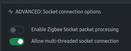

Wenn du noch auf die GUI des Sticks kommst, steht dann dort, dass noch ein Client verbunden ist?
Generell kann sich nur ein Client mit dem Stick verbinden, wenn die Verbindung (durch was auch immer) unterbrochen wird, aber nicht beendet, kann keine erneute Verbindung aufgebaut werden.
In der letzten Beta-Version (oder eine der letzen) kann man mehrere simultane Verbindungen zulassen
Bilder sagen manchmal mehr als Worte. :laughing:
SLZB-06_Multi_Connection
