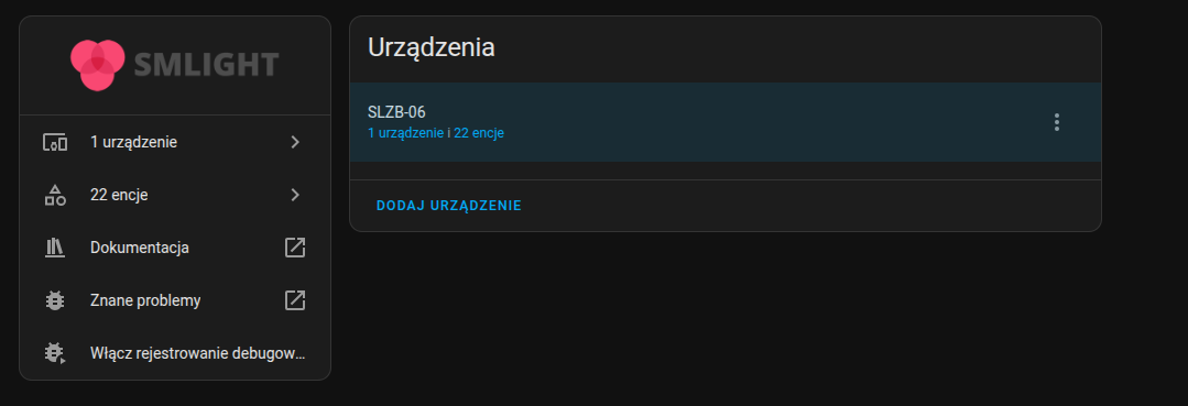

Über die Integration “SMLIGHT” kann ich den SLZB-06 erreichen und auch “steuern” (bspw. LEDs ein-/ausschalten). Zigbee-Typ desl SLZB-06 ist “Koordinator”.

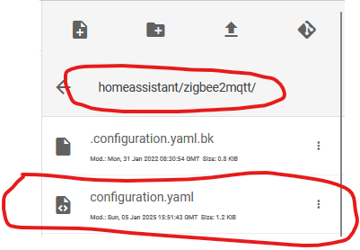

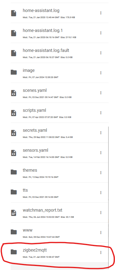

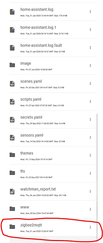

Poste mal die Configuraton.yaml aus dem Zigbee Ordner.
grafik

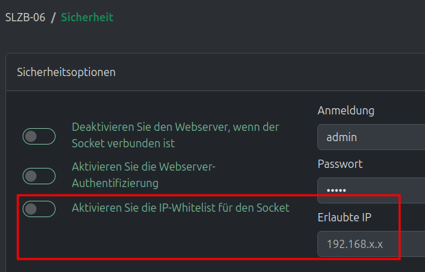

Sorry da muss ich langsam auch passen. Hast Du ggf. das hier
SLZB-06_Sicherheit
aktiviert und da ggf. Änderungen drin. Deaktivier mal die IP-Whitelist.
Irgendetwas scheint halt den Zugriff auf den Dongle über seine IP zu verhindern.

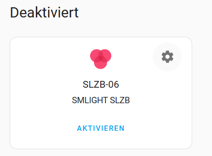

if you have zigbee home automation integration then remove slzb-6 from it, I had the same problem as you and after that it started working for me
Ich habe das IP-Whitelisting jetzt aktiviert und nun läuft der Z2M wieder. Zum Testen habe ich es nochmal deaktiviert mit dem Ergebnis, dass Z2M dann wieder nicht startet.
Lösung ist also: IP-Whitelisting aktivieren :slight_smile:
OK dann war mein Tipp ja richtig. Wobei sich diese Lösung nur auf Deine Installation bezieht, denn bei mir ist die Whitelist deaktiviert und es funktioniert trotzdem. :slightly_smiling_face:

Das war wohl doch nicht die Lösung :frowning:
Warum auch immer - die Z2M-Integration läuft nur eine unbestimmte Zeit und kann dann nicht mehr connecten.
Damit diese eine Zeit lang läuft, muss ich das IP-Whitelisting einmal aktivieren und dann wieder deaktivieren.

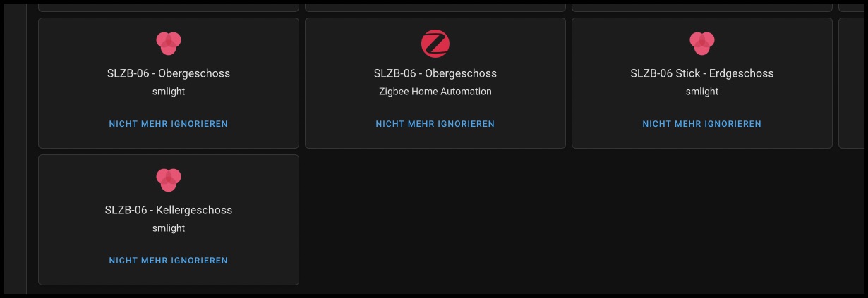

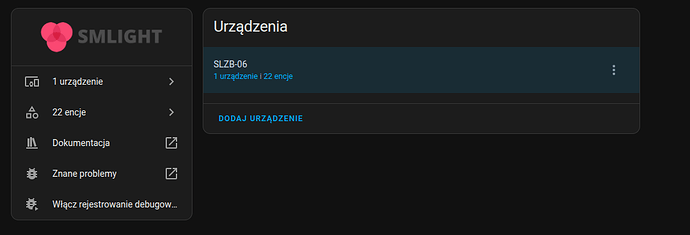

I have never used the integration, just configured the sticks in Z2M.
So sieht es bei mir aus, alle “ignoriert”.
Ich habe die Integration “SLZB-06” auf (auf obiges Anraten hin) deaktiviert.
