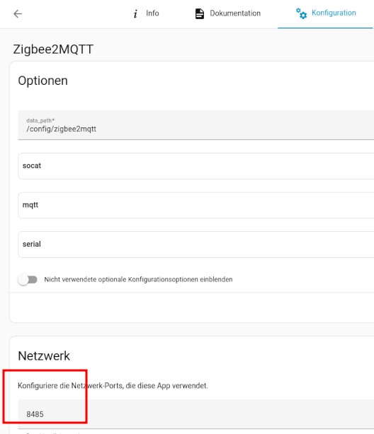

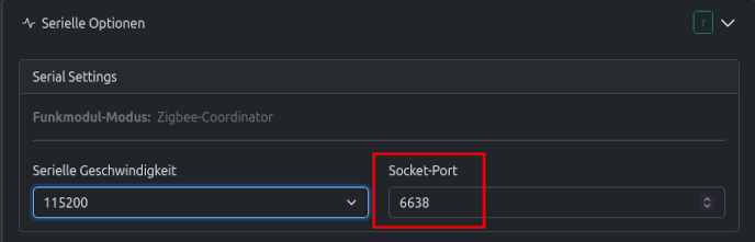

Ich weiß nicht was in diesem Video gesagt oder gezeigt wird und habe mir das jetzt auch nicht angeschaut. Die benötigten unterschiedlichen Ports bei zwei Z2M Instanzen beziehen sich darauf
und nicht auf den Port des SLZB-06. Also wirf sicherheitshalber mal einen Blick darauf was bei welcher Z2M Instanz dann als Socket-Port für den SLZB-06 eingestellt ist und ob das dann auch mit dem Socket-Port bei dem jeweiligen SLZB-06 übereinstimmt. Also dort
Ich weiß jetzt nicht genau wieso :rofl: aber ich hatte bei dem funktionierenden Gerät bei Serielle Geschwindigkeit 460800 anstatt der 115200 stehen. Als ich beide Geräte auf 115200 gestellt habe, gingen beide nicht mehr und mit 460800 funktionierten jetzt beide wieder. In der Configure.yaml steht weiterhin baudrate: 115200
