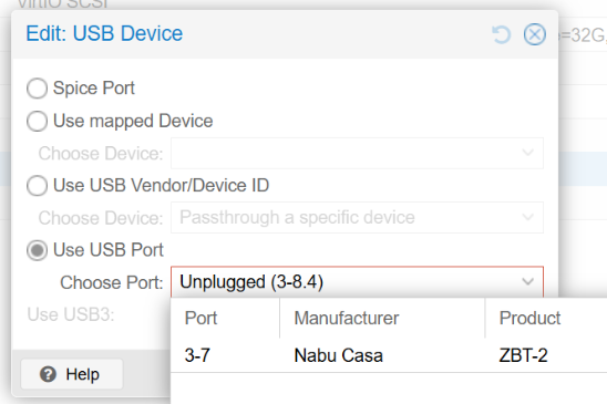

Was mir theoretisch auch noch einfällt beschrieben auf meine Konstellation:
Hardware:
  • USB Power Blocker an den MiniPC und daran das aktive USB 2.0 Hub
  • Und dann noch irgendeine Schaltbare Steckdose über die der Hub Strom bekommt
HA
Man könnte jetzt sagen: Wenn Fehler erkannt, dann trenne für ein paar Sekunden den Strom des USB Hubs…und damit sollte der Stick wieder initialisiert und nach HA durchgereicht werden.
Vielleicht probiere ich das einmal - habe meinen alten RTL Stick noch nicht entsorgt.
Hier ist mein Aufbau halt anders. Der Koordinator ist für die Kommunikation nicht über USB, sondern LAN angeschlossen. Mein HA läuft als VM in Proxmox, da ist USB durchreichen nicht ideal - und da das Haus eh LAN-verkabelt ist, kann ich den Server und Koordinator so auch beliebig räumlich trennen. Ich glaube auch nicht, dass es am LAN liegt, weil das nur aus hochwertigen Komponenten aufgebaut ist (inkl. Verlegekabel, Patchpanel, Patchkabel, Switch), ich den Koordinator über das Web-UI problemlos erreiche und auch keine Paketverluste habe.
Das wäre noch eine Option, die ich auch umsetzen könnte. Dann müsste ich zwischen USV und darin steckendem USB-Ladegerät, das den Koordinator und die beiden Tasmota per USB mit Strom versorgt, eine Schaltsteckdose dazwischen machen. Wobei das den Aufbau (das hängt alles an der Wand) noch dicker werden und in den Raum stehen lässt, was nicht so ideal ist.
Falls du es testest, berichte mal, wie du die Fehlererkennung umgesetzt hast - und ob es das Problem behebt / minimiert.
Experiment fehlgeschlagen
Also, ich habe so einen USB Strom Blocker gekauft und ihn am MiniPC vor dem Kabel vom USB Hub geklemmt. Danach ließ sich der USB Hub wirklich stromlos machen ohne daß er über den MiniPC noch die 5 V bekam.
Aber Proxmox konnte den RTL Stick nicht wieder initialisieren.
Nur wenn ich wirklich den USB Stick trennte von der USB Verlängerung, fing sich Proxmox wieder und reichte den USB wieder nach HA durch (ohne irgendeinen Neustart)
Es gibt sicher eine Erklärung aber mir fehlt hier tieferes Wissen. Der Versuch war es dennoch wert.
