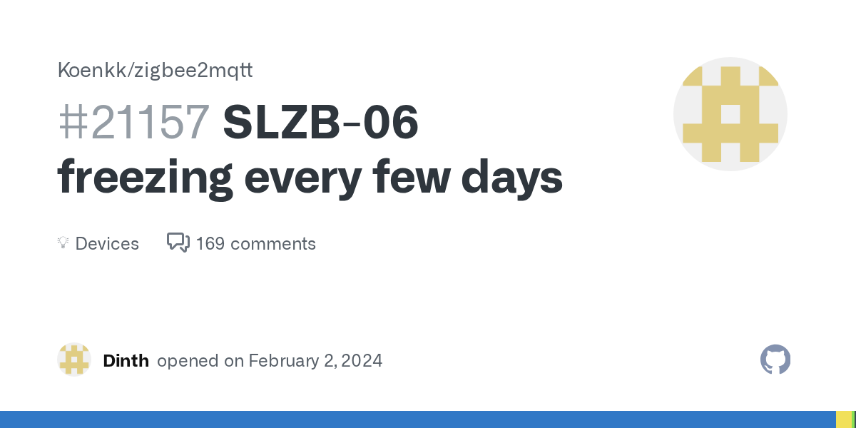

Dazu gibt es Thread in Github von Z2M… letzter Stand war vermutetes MemoryLeak im UI und darum schmiert der Stick dann irgendwann weg.
So richtig klare Aussagen gibt es nicht und Leute reverten jetzt wild die Firmeware auf alte Stände.

Edit: Info aus einen Github Posting von heute.
I opened a case and got suggestion to flash into dev 2.6.8.
You can download it manually and flash custom core from web interface:
SMLIGHT FIRMWARE UPDATER
Wer also die oben genannten Probleme hat kann ja ggf. mal die 2.6.8 Entwicklerversion testen:
slzb-06-v2.6.8.dev9-ota.bin
slzb-06-v2.6.8.dev9-full.bin
