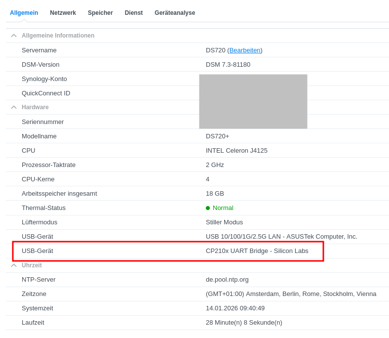

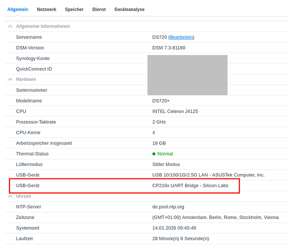

Wie schon gesagt macht ein Sonoff Dongle-P oder Dongle-E an einer DS keinerlei Probleme und wird von der problemlos erkannt. Hier meine DS720+ mit einem Dongle-P daran.
Anm.: Wie Du sehen kannst ist dort gerade nicht nur der Sonoff USB Dongle angeschlossen, sondern zusätzlich auch noch ein Asus 2.5G USB Netzwerkadapter.

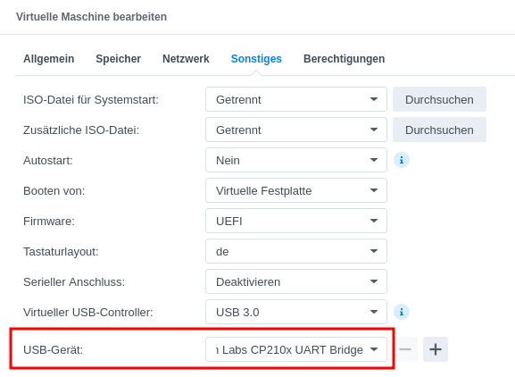

Bei einer HA VM muss für diese beim VMM der Sonoff Dongle dann nur noch durchgereicht werden
und das war’s dann auch schon und der Dongle ist unter HA vorhanden und kann dort eingebunden und genutzt werden.
