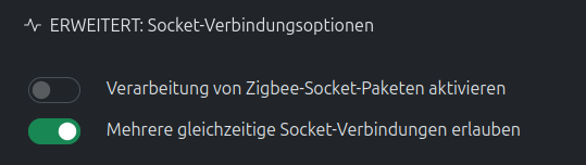

Ich glaube zwar nicht das das etwas mit Deinem Problem zu tun hat, aber hast Du das hier auch aktiviert?

Also Stromausfall um 01:00 und bis 06:00 oder 07:00 hat sich nix erhohlt. Bei mir war sowohl “Verarbeitung von Zigbee-Socket-Paketen aktivieren” als auch “Mehrere gleichzeitige Socket-Verbindungen erlauben” angehakt. Habe jetzt testweise mal die Option bei “Verarbeitung von Zigbee-Socket-Paketen aktivieren” entfernt. Verstehe sowieso nicht, was die bringen soll.
