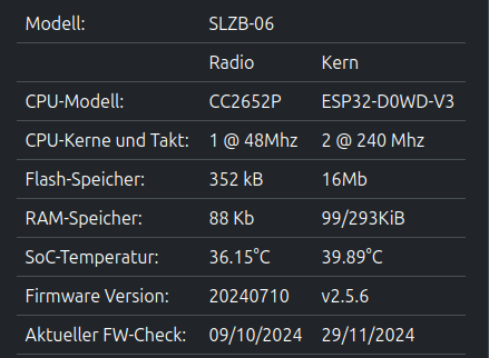

Moin ich habe auch das Problem das der SLZB-06 hin und wieder mal abschmiert. Ich habe die Version 2.3.6. Auch diese scheint Probleme zu machen.
Screenshot 2025-01-05 004722
