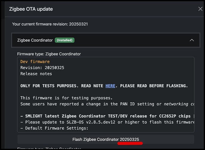

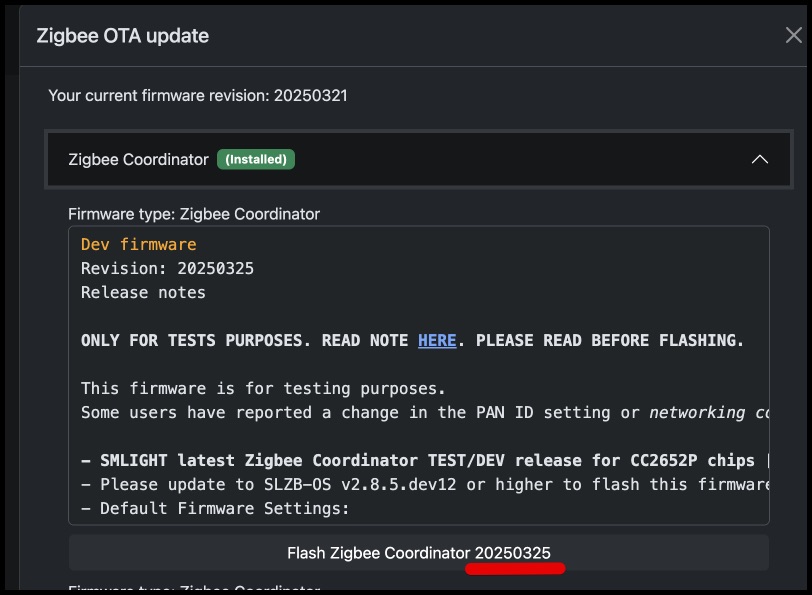

Da habe ich alle verfügbaren Versionen durchgetestet, aktuell ist dort die…
v2.8.5.dev7
20250321
installiert.

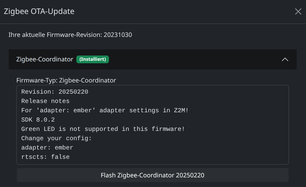

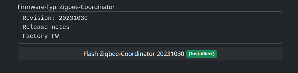

Beim SLZB-06M, da wo aktuell alles voll stabil läuft, ist die…
v2.7.1
20231030
installiert.
Diese habe ich auch schon getestet, war der letzte Versuch, bevor ich den SLZB-06M aktiviert habe.

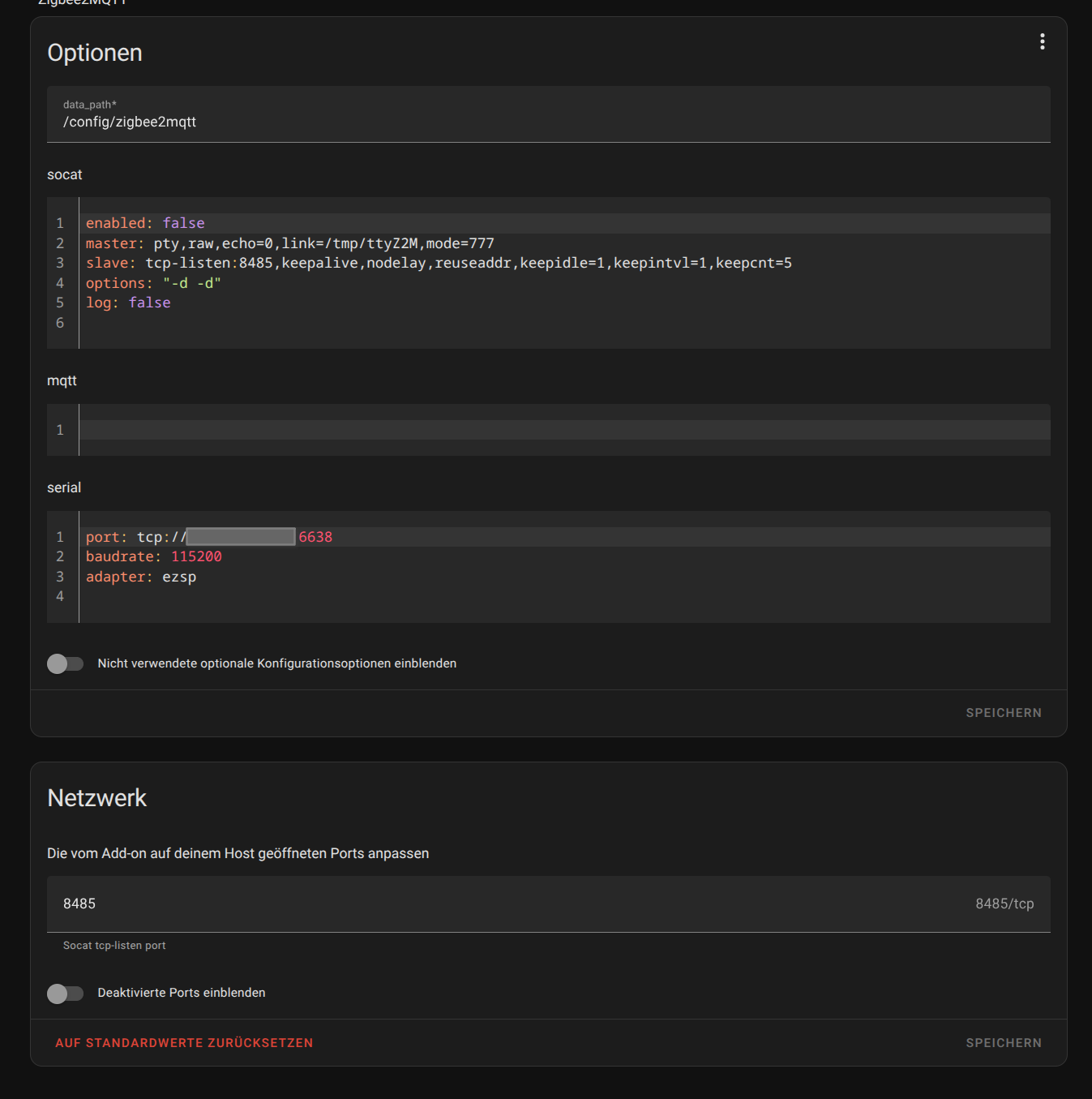

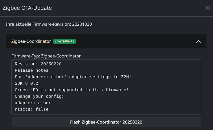

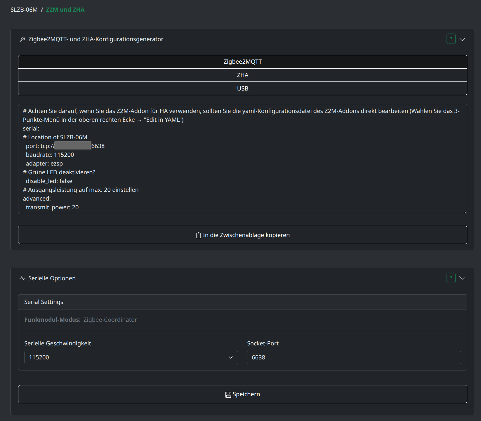

Seit ich den SLZB-06M im Einsatz habe, hatte ich bis heute keinen Ausfall mehr. Ja, man sollte wohl ember nutzen, aber ich habe noch immer die ezsp Einstellung im problemlosen Einsatz…
Hier nochmal die neue FW und welche bei mir installiert ist…
Und da es ohne Probleme läuft, wird da auch erstmal nichts dran verändert.

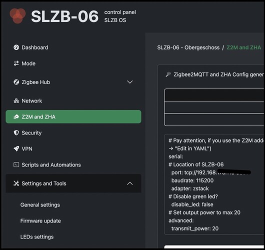

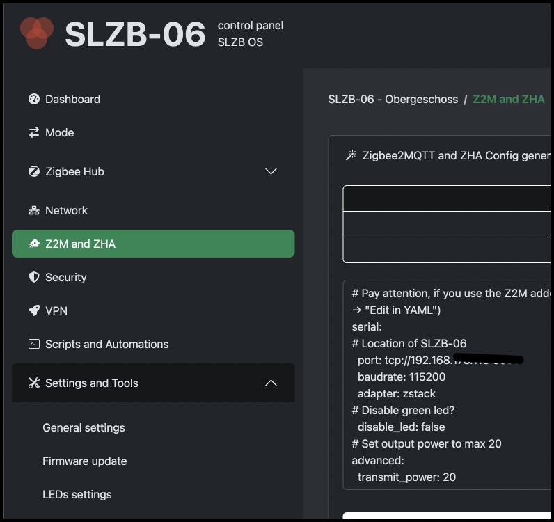

bei mir steht immer noch zstack? … sehr wahrscheinlich weil Simon es so gesagt hatte … jetzt bin ich verwirrt weil du 2 andere Adapter genannt hast?
liegt es bei mir daran? habe ich was falsch verstanden? (auch Götter machen ja manchmal Fehler :slight_smile: … sorry, kleiner Scherz um die Uhrzeit)
Bin mit 3 SLZB-06 und zStack unterwegs. Laufen alle stabil. Bin bei “Current firmware version: v2.9.2”
Da bist Du aber mit scheinbar mit ganz was altem unterwegs…
Der “06M” hat doch auch einen ganz anderen Chip als der “06”. Von daher ist beim 06er zstack auch richtig und beim 06M ember/eszp

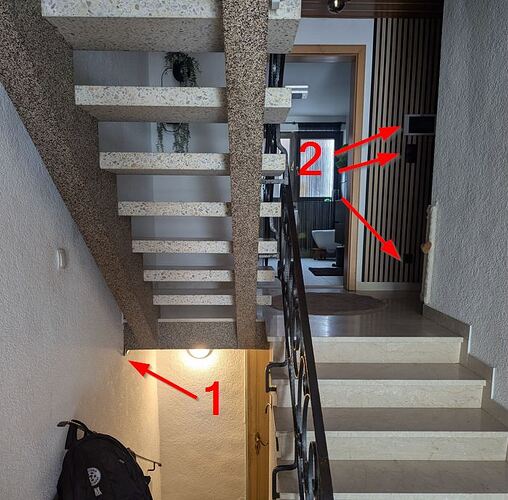

Ich habe irgendwo mal quer gelesen das Sonoff Aktoren auch Probleme machen und das Zigbee Netzwerk durcheinander wirbeln? Ich habe diese orangenen Mini Sonoff´s, bei denen man kein Neutralleiter braucht im Einsatz

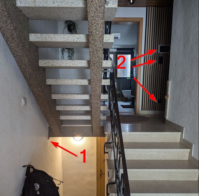

Aber schaut euch mal das Foto an …
  1. ist der Coordinator
  2. sind schon die ersten Unterputzaktoren zzgl. eben dort wo das Signal schwach ist, sind Repeater (auf halber Strecke natürlich)
meine große Hoffnung war die Antwort von maxe … leider ist dann zstack bei mir nun richtig …
