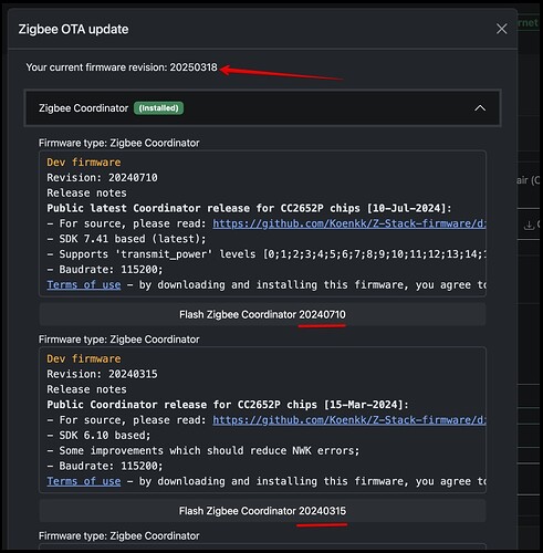

Wurde heute angeboten, gleich auf allen drei Sticks ausgeführt.
Bestrafung folgte sofort!!! Ganz viele Devices “weggeflogen”, werde morgen einiges neu anlernen müssen. Schon probiert, hat funktioniert. Wenn ich es richtig sehe, sind nur die Devices mit eigener Stromversorgung betroffen!!! :face_vomiting:

Seltsam, seltsam. Bin jetzt wohl auf 318, keine Ahnung wo die herkommt. Ist bei allen drei Sticks so. Aber es läuft wieder alles…

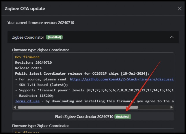

Wieso? Ganz unten steht doch die Option auf die 710.
Du hast die ja scheinbar auch installiert. Wie gesagt, bei mir sind die Sticks alle auf 318, warum auch immer.
Ja. Die scheint wieder weg zu sein, wird beim mir auch nicht mehr angeboten…
Also die am Anfang erwähnte “20250318”

Bei mir ist die “20240716” drauf und auch die letzte/neuste die angezeigt wird.

Die Zahlen 20240710 und 20250318 sind übrigens Datumsangaben
20240710 → 10.07.2024
20250318 → 18.03.2025
Und genau darum geht es, @RobertoCravallo . Die zweitweise angebotene Version vom 18.03.2025 wird nicht mehr zum Download angeboten. Aktuell nur noch die Version von 10.07.24, welche ich auch installiert habe.

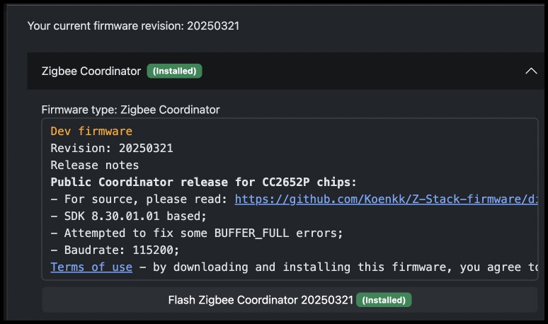

20250321 scheint zu funktionieren.

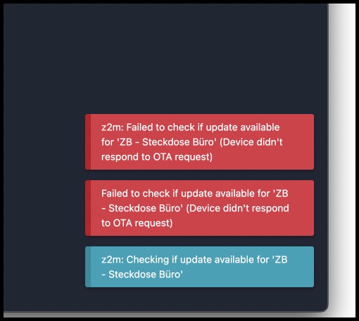

Hatte bei OTA und Zugriff von Außen ein paar seltsame Meldungen, sind aber nach Z2M Neustart alle weg.

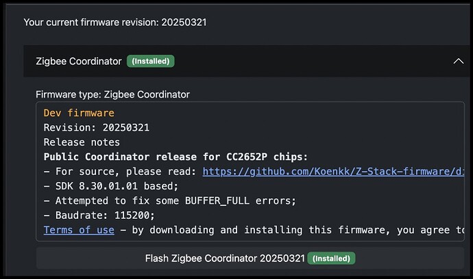

Lief bei mir dann, warum auch immer!!! Jetzt gleiches Problem mit 20250321

Bei mir ist wieder alles weg, was direkt am Strom hängt!!! Genau wir bei dem letzten Update. HA und ZIGBEE mehrfach neu gestartet!
