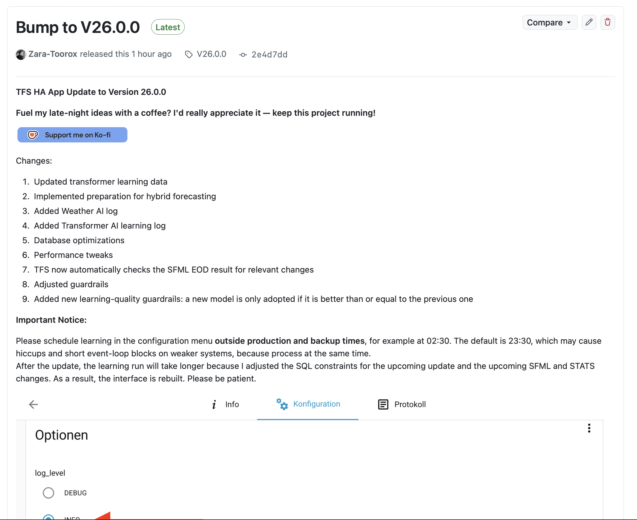

  1. Bitte das Lernen im Konfigurationsmenü ausserhalb der Produktionszeit / Backupzeit legen z.b. 02:30 Uhr. Standart ist 23:30 Uhr, dass kann auf schwächeren Systemen zu Hic-Ups und kurzeitigen Event-Loop Blockierugen führen, da zur selben Zeit SFML den EOD durchführt!
  2. Nach dem Update dauert der Lernlauf länger, da ich die SQL Contrains angepast habe für das kommende Update und Änderungen von SFML und STATS.. dadurch wird die Schnittstelle neu gebaut. bitte Geduld mitbringen!

Hallo @Rainman67
ich glaube noch deutlicher / besser als mit Erklärung + Screeshot kann ich es nicht zeigen / erklären.. steht exakt im Update Release beschrieben und zusätzlich auch noch einmal auf Github!

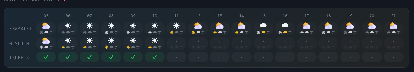

Diese zusätzliche Visualisierung finde ich sehr interessant. So hat man die “Wetter-KI” direkt unter Beobachtung.

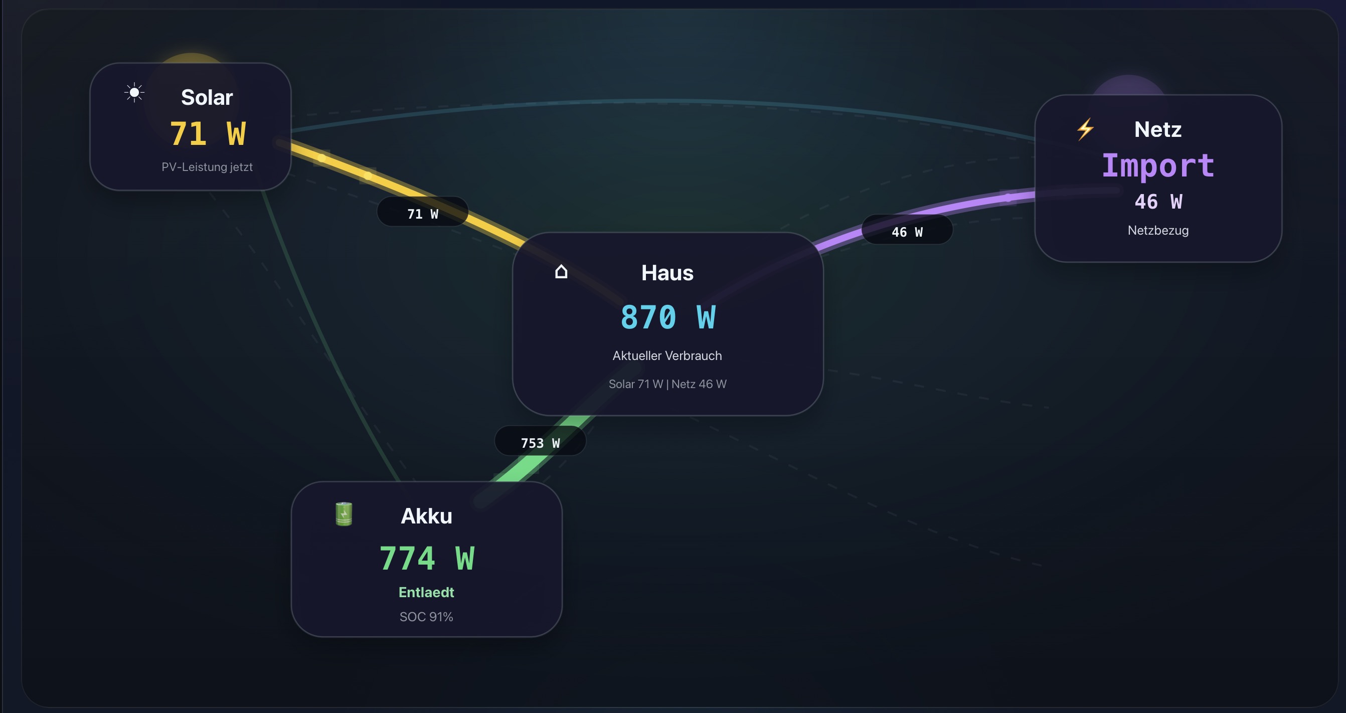

Der weiße Text beim Hausverbrauch ist ungünstig.

Da ist auch noch ein Text hinter dem weißen Kreis “versteckt”.

Das mit der weißen Schrift bei " Haus" habe ich schon an Basti weitergegeben, er wird sich kümmern, aber zunächst geht es es um den Core, da er KOMPLETT umgebaut wurde (und auch STATS komplett umgehangen werden musste) um den von Euch geünschten mehrfachen Prognose-Lauf umzusetzen. Ich hoffe wirklich das nichts bricht.. ich kann es nicht auf alle möglichen Konfigurationen testen :frowning:

Das Wetterband finde ich äußerst gelungen! Danke @Tom-HA !

Ich habe folgenden Code ganz unten in
/homeassistant/custom_components/sfml_stats/frontend/styles/base.css
eingefügt:
.house-core-value,
.house-core-sub {
    fill: #ff7f50 !important;
Der Text ist jetzt sichtbar. Ob es für die Zukunft zielführend ist, kann nur Basti sagen. Als temporärer Fix hilft es bei mir erstmal.
