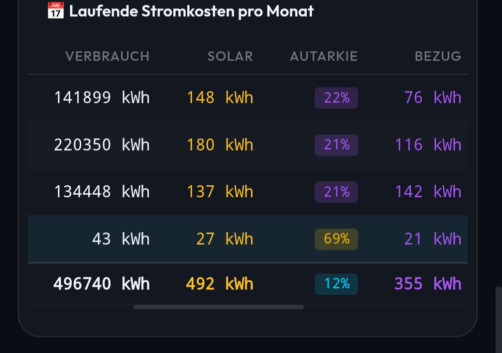

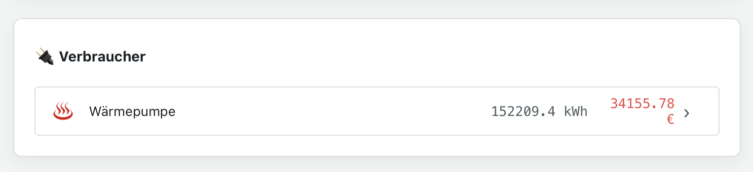

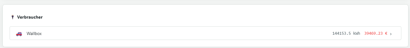

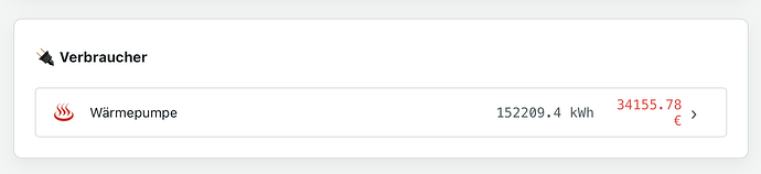

Ich habe bei Energie &Finanzen im Juli einen total falschen viel zu hohen Netzbezug. Kann ich die Statistik irgendwie bereinigen? Kosten von 188000 € sieht nicht gut aus.:grimacing::weary_face:
Überprüfe deine Sensoren.
Hast du irgentwo einen Engergie anstatt Leistungssensor drin?
Und schau mal hier ab ca. Beitrag 30
Gruss
Hat jemand eine Idee, wie ich nur diesen einen Wert rücksetzen kann?
Ich hatte da Anfangs den Sensor nicht korrekt. Danke.
Habe das gleiche Problem mit der gleichen Ursache mit der Wallbox. Habe auch keine Lösung.

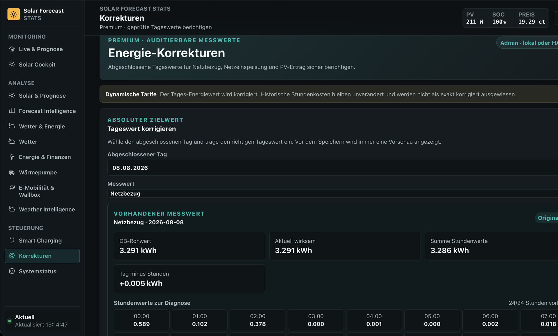

Ich schau es mir mal an ob ich irgendeinen Trick finde das in den " Korrektur-Modus" mit aufzunehmen. Bitte etwas Geduld. :slight_smile:

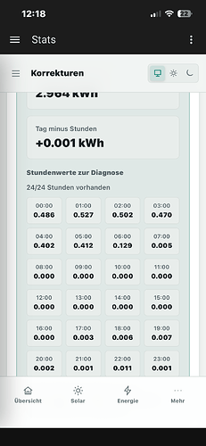

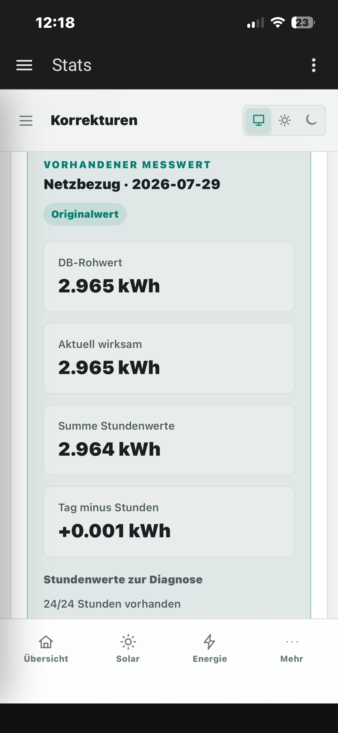

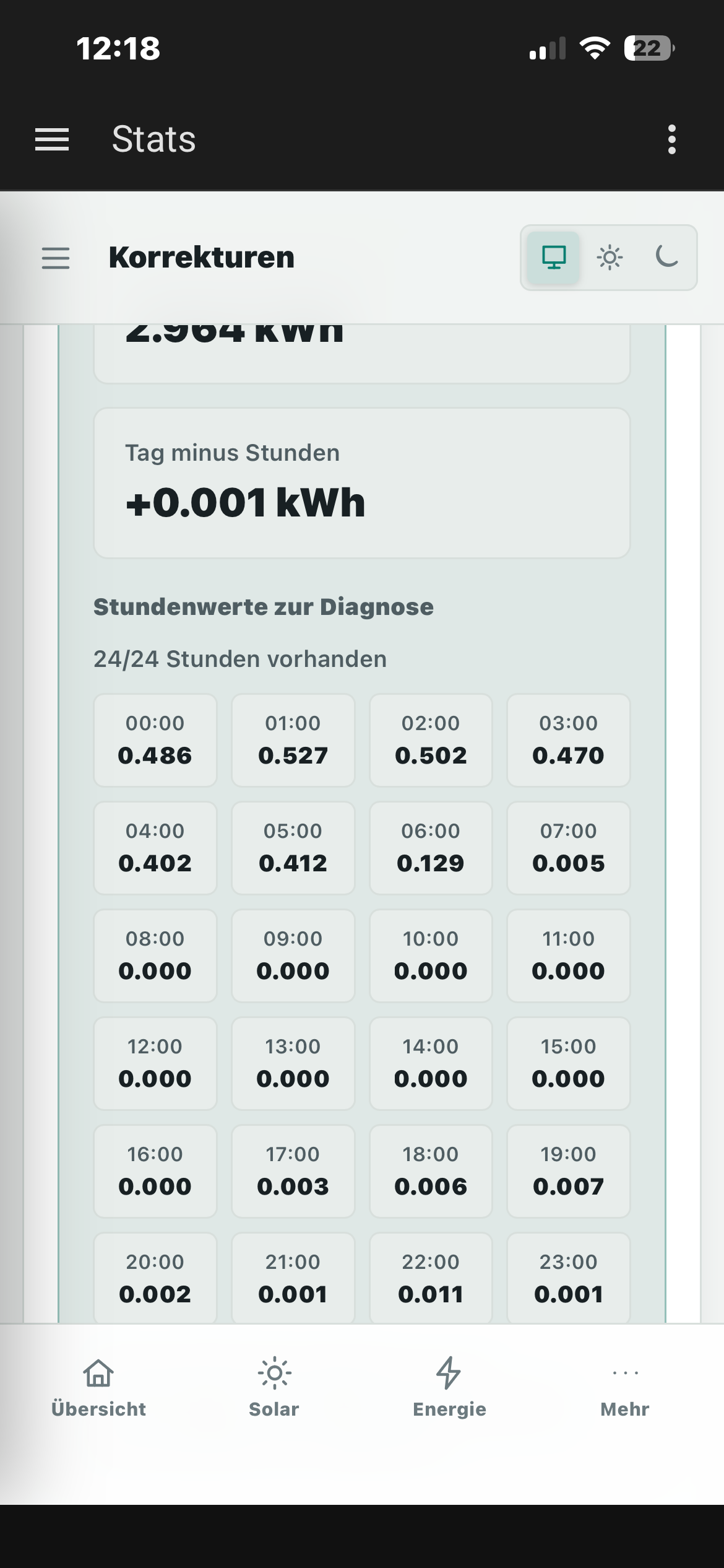

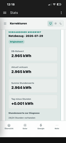

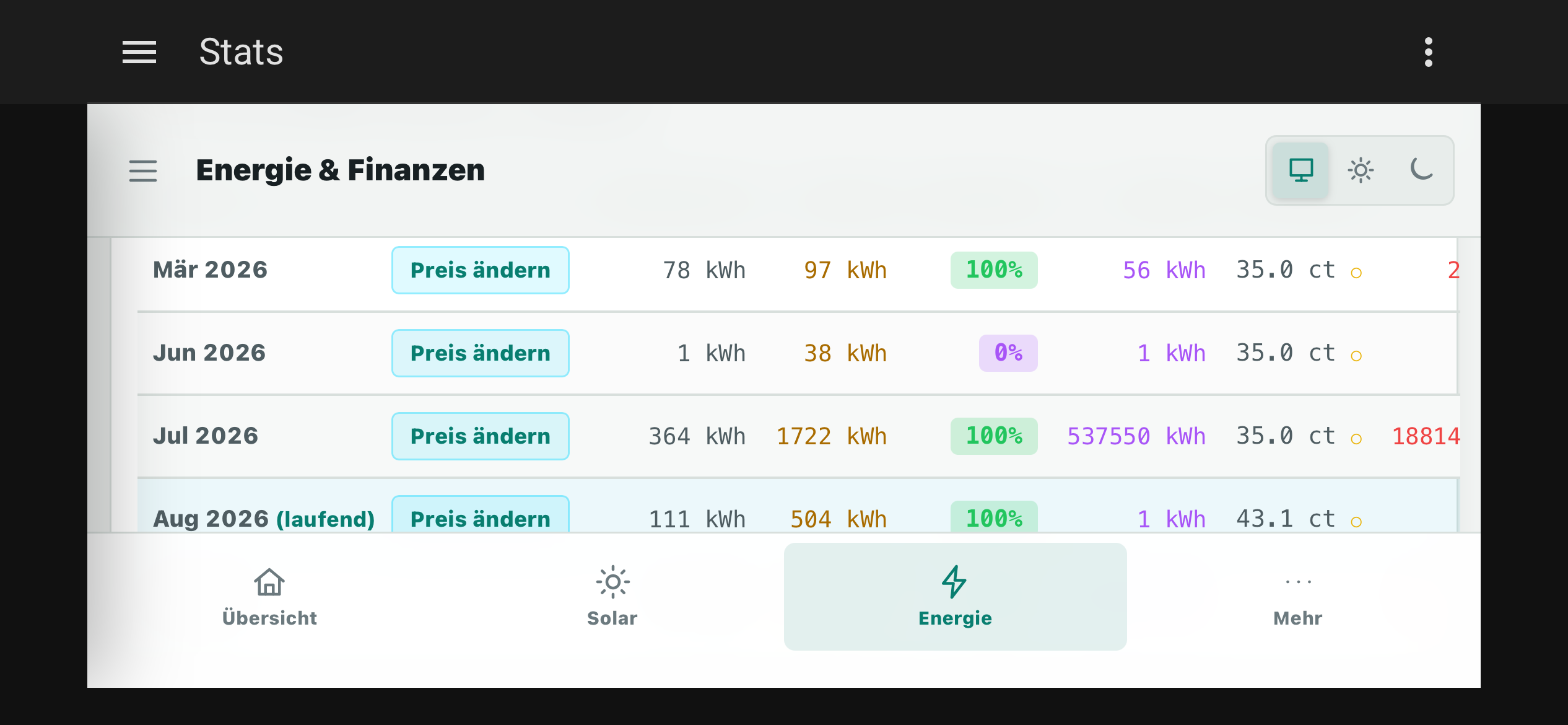

Ich habe jetzt mal den ganzen Juli Tag für Tag überprüft. Beim 29.7 habe ich einen Wert von 2.965kw/h drin. Ich interpretiere das doch richtig als knapp 3Kw/h. Alle anderen Tage haben Werte unter 0.9. woher kommt der hohe Monatswert von 537550kw/h im Juli. Der August ist wieder unauffällig. Wir korrigiere ich den Wert und wo? Danke
Hallo @Milkaschokolade
das geht sehr einfach mit der neuen Korrektur-Option:
Woher der Wert kommt, kann ich Dir nicht sagen. Die häufigsten Gründe sind fehlerhafte Werte von Home Assistant, falsche Helfer, falsche Basisdaten, falsche Einheiten..
Hi Tom, mit der neuen Korrekturfunktion habe ich ja die einzelnen Tage betrachtet. Wie gesagt war da der 29.7 mit 3Kw/h der mit den höchsten Wert. Ich müsste ja für Juli 537550kw/h gesamt korrigieren, da ja kein Tag so einen hohen Wert hatte.
Schau mal bitte hier:
Hast du die korrektur hinbekommen?
Hi Wolfgang, ich bin unter Korrektur den ganzen Juli durchgegangen, ich habe da keinen Tag mit so einem riesigen Bezug gefunden. Nur unter Energie und Finanzen ist der Monatsbezug so groß. Wir kann ich den dann berichtigen?
Das ist aber sehr mysteriös das muss da drin stehen.
Wahr bei mir so.
Bist du sicher das du den kompeten Monat alle Tage Geprüft hast?
Da der laufende Monat wieder ok ist sollten deine Sensoren i.o sein.
Kannst du mal deine komplette Energie u. Kosten Tabelle rein stellen.
Wie gross ist deine Anlage?
