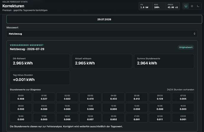

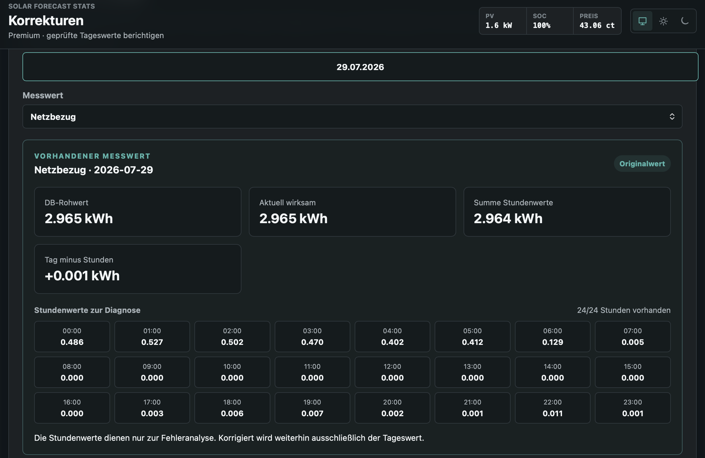

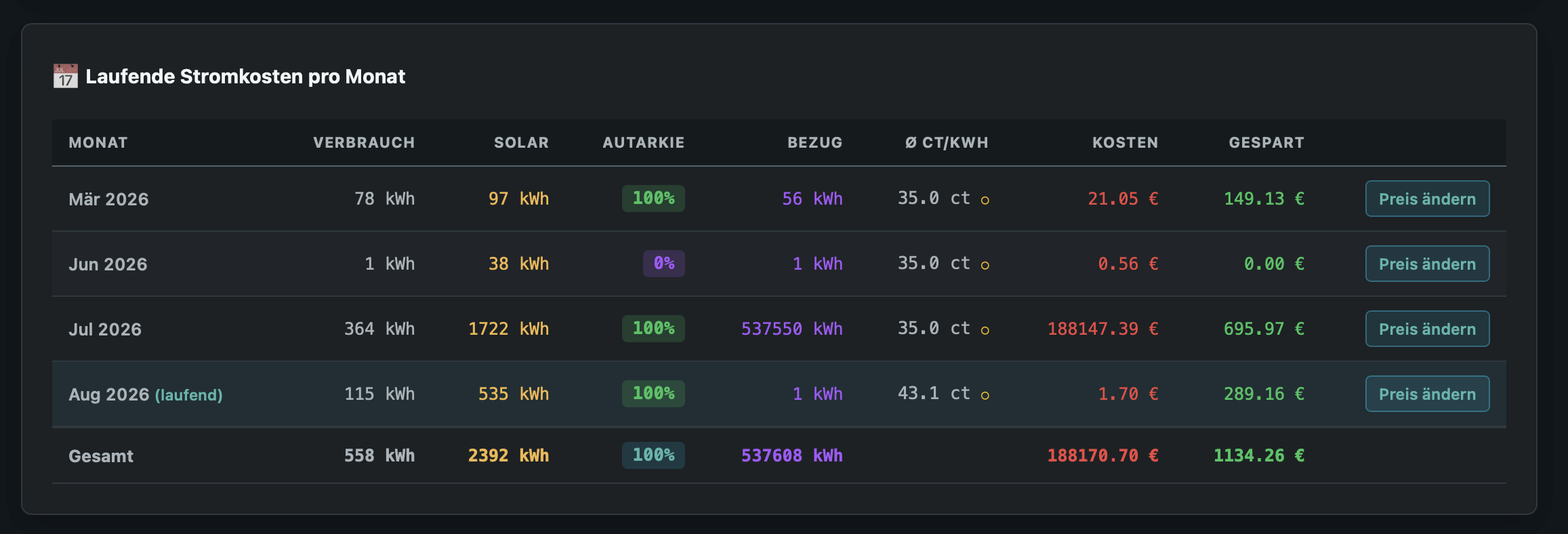

Ich bin jetzt nochmals alle Tage im Juli durchgegangen,der 29.7 ist der Tag mit dem größten Bezug. Und das sind ja auch nur 3KW/h die sollte keine 188147€ kosten.
Dein Juni Wert sieht aber auch schon merkwürdig aus. Nur 1 kWh Verbrauch/Bezug.
Zieht sich der Fehler evtl. vom Juni in den Juli rüber?
Kosten ist ausgerechnet Das Probem ist Bezug!
Sag mit jezt mal bitte deine Anlagen und Speicher grösse.
Und sensoren STATS da müssen Leistungssensoren drin sein keine Energie
Genau darum erstmal die Frage nach der Anlage.

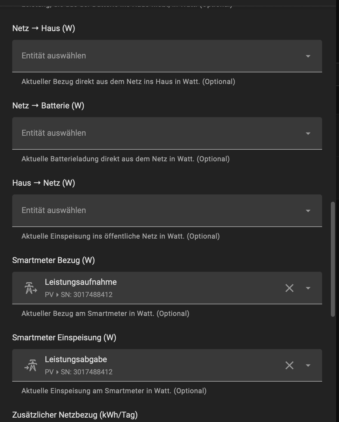

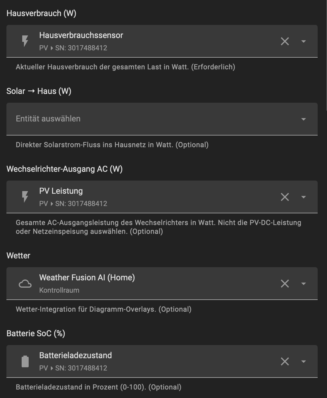

Nur diese Sensoren habe ich eingetragen, die optionalen habe ich nicht. Die Anlage hat 11,04kwp und einen Speicher mit 10,20kwh.
Aus welchem Sensor ließt STATS sich diese Werte?
Oder werden diese aus Ertrag und Prognose direkt im STATS berechnet?

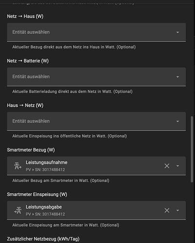

Hallo @Milkaschokolade

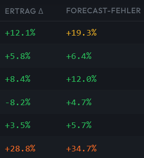

Bei Dir ist noch mehr nicht in Ordnung wenn ich deine Tabelle betrachte.
z.B PV Ertrag sehr unrealistische unterschiedliche Werte.
Es ist schwierig für mich deine Sensoren zu prüfen.

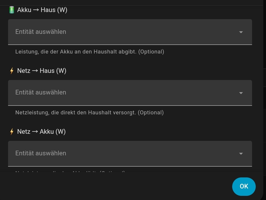

Es dürfen in der STATS Konfig nur Leistungssensoren (W) sein!
Keine Energie (kWh) Sensoren .
Wurden alle mal bei einem Update umgestellt dabei hat sich bei mir ein falscher Sensor eingeschlichen.
Du solltest deine ganzen Sensoren mal in ruhe prüfen. (kleingedrucktes lesen)
Anleitung studieren .

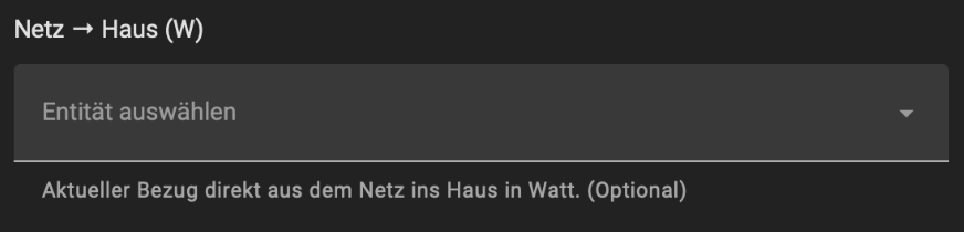

z.B Hier solltest Du deinem Smartmeter Leistung (W) Sensor eintragen.
(nur positive Werte)
(Bezug)
Servus Wolfgang, bei diesem Sensor steht optional da habe ich den lieber frei gelassen. Bevor ich mir da diesen Sensor selber falsch zusammenbaue. Ich habe jetzt mal stats und die SMA App zusammen fotografiert. Die Werte sind für mich schon plausibel. Die Aktualisierung ist natürlich ein bisschen verzögert.

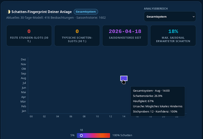

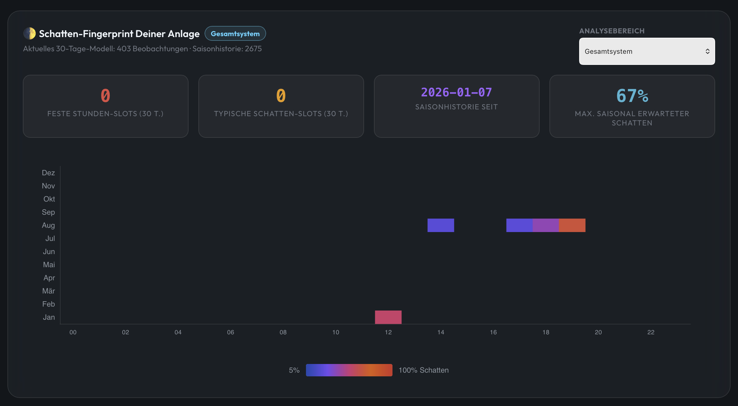

im Schatten-Fingerprint auf der Solar-Seite von STATS sind bei mir seit gut zwei Wochen nur noch Januar und August gefüllt. Februar bis Juli stehen leer, im Gesamtsystem wie in allen drei Gruppen. Vorher standen da einige Einträge, die ich für den niedrigen Sonnenstand im Frühjahr plausibel fand. Ich habe versucht herauszufinden, woran es liegt, dass ich jetzt nichts mehr angezeigt bekomme. Herausgekommen sind zwei nach meinem oberflächlichen Verständnis mögliche Ursachen, die vermutlich nichts miteinander zu tun haben.
Die Schatten-Fingerprint-Karte zeichnet, was sie bekommt
/api/sfml_stats/solar/shadow_fingerprint liefert für _system_ fünf Slots: Januar 12 Uhr, August 14, 17, 18 und 19 Uhr. Das sind genau die fünf Zeilen in shadow_pattern_seasonal mit dominant_cause = 'possible_obstruction'. Pro Gruppe dasselbe Bild: Gruppe 1 acht solcher Zeilen in der Datenbank, sieben geliefert, Gruppe 2 sieben und sechs, Gruppe 3 eine und eine. Alles mit anderer Ursache fällt schon in der Schnittstelle heraus. Das STATS-Frontend filtert offensichtlich nicht nach Ursache, es überspringt nur Zellen mit intensity <= 0.5.
Leer ist die Tabelle deswegen nicht. Für _system_ stehen dort 112 Zellen:
Ursache Zellen
unknown 84
low_sun_angle 13
weather_clouds 10
possible_obstruction 5
Auf Februar bis Juli entfallen 90 davon, 88 von ihnen mit dem Attribut unknown.
Mögliche Ursache 1: Die Zellen haben ihr Attribut verloren
Auf dem Host liegen noch zwei ältere Datenbankstände. Der Vergleich zeigt, dass nichts gelöscht wurde.
shadow_pattern_seasonal, Monat Februar, Stand 06.05.2026:
7 x panel_frost, 4 x night, 3 x low_radiation, 1 x low_sun_angle   (15 Zellen)
Derselbe Monat heute:
15 x unknown                                                       (15 Zellen)
März, April und Mai sehen genauso aus. Die zwei low_sun_angle-Zellen pro Monat überleben, alle anderen Ursachen kippen nach unknown. Eine Zelle, die als Frost auf den Modulen erkannt wurde, ist aber keine unbekannte Zelle. Aus der Karte fällt sie trotzdem heraus.
Am 03.08. sah die Tabelle schon aus wie heute. Die Umstellung liegt also zwischen dem 06.05. und dem 03.08. Nebenbei: Im Stand vom 06.05. hatte der Januar gar keine Saisonzellen, heute hat er neun. (Im Januar lief SFML bei mir noch gar nicht.) Da muss sich wohl die Aggregation selbst etwas ausgedacht haben.

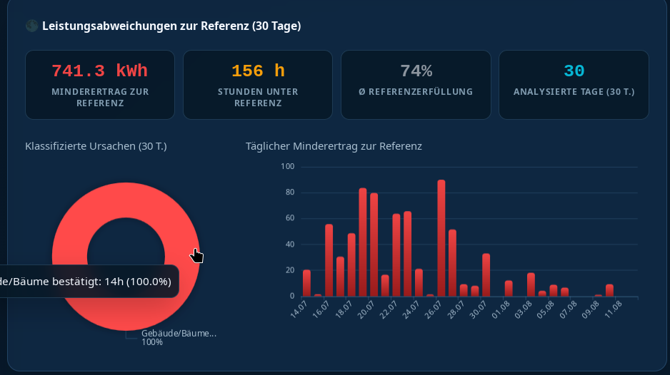

Hallo @Burkard
vielen Dank für deinen ausführlichen Beitrag. Es ist so, dass ich die Schattenerkennung komplett neugeschrieben habe. - Das war notwendig und wichtig.
Das ist ein sehr großer und sensibler Eingriff in die KI gewesen. - Neben Wetter ist die Schattenerkennung einer der größten und sensibelsten Bereiche.
Im Update habe ich es beschrieben, ich würde Dich bitte dort mal vorbei zu schauen.
Um zukünftig jedem die Möglichkeit zu geben sich nicht durch zahlreiche Forenbeiträge zu wühlen und schneller ans Ziel zu kommen, die Updates und Hilfestellungen einfache und logischer zu finden.. baue ich gerade mit Basti eine Webseite.
Zara
Okay, verstehe ich also richtig: It’s not a bug, it’s a feature? :wink:
Dann brauche ich ja nicht weiter über mögliche Ursachen zu rätseln.
Hier als link zum Nachlesen.

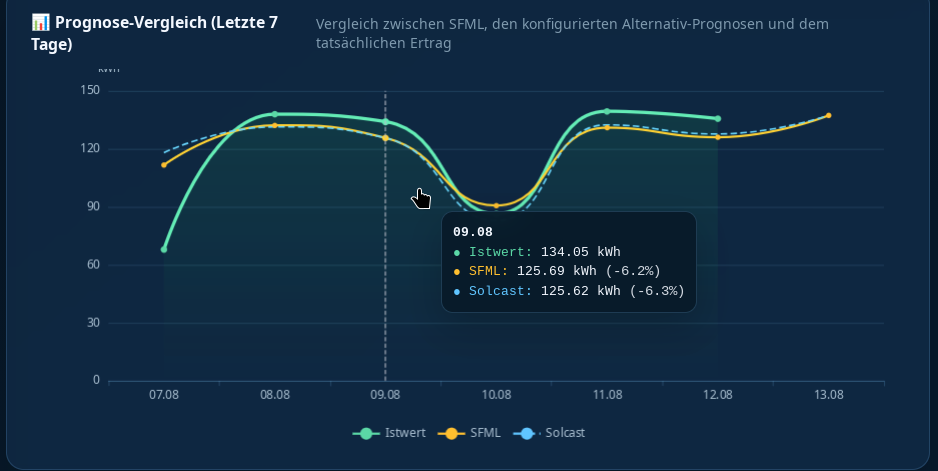

In dieser Jahreszeit habe ich keinerlei wirklich relevante Schatten auf meinen Panelfruppen. 2 sind auf ESE-Seite, einer auf WNW. Die letztere bekommt natürlich erst so etwas wie eine direkte Einstrahlung, wenn bei meinem Dach mit 30° Neigung die Sonne höher als 30° steigt (aktuell so gegen 09:30). Zu dieser Zeit wirft da ein Schornstein Schatten drauf, aber da die Einstrahlung wie ein Streifschuss kommt, wird da eh noch nichts Signifikantes produziert.
Etwas ähnliches gilt natürlich für die ESE-Seite, wenn die Sonne im Westen 30° Elevation unterschreitet.
Mein Frage - berücksichtigt sfml meine 30°-Angabe für die Neigung und weiß, dass das keine Verschattung ist, die nur temporär im JAhr auftritt, sondern eine “by design”, und rechnet das dann nicht zu der “erkannten Verschattung”? Letzteres wäre bei mir ab dem Spätherbst der Fall, wenn die Spitzer eines hohen Baums gegen Mittag eine wandernde Teilverschattung auf den ESE-Panelgruppen erzeugt.
sfml zeigt mir aktuell das hier:
und das hier:
Die Anzeige verstehe ich so, dass täglich um 14 Uhr herum (Oder in der 14. Stunde) ein wiederkehrender Schatten erkannt wird. Stimmt das? Falls ja, was könnte die Ursache sein? Wo soll ich hinschauen? Die Sonne steht um diese Zeit so hoch, dass da nichts verschattet wird. Ach ja, ich habe eine Einstrahlungssensor in W/m². Meine naive Annahme ist, das sfml den Kurvenverlauf der Einstrahlungsleistung am Sensor und den Panels vergleicht und wenn bei den Panels eine Delle auftritt, einen Schatten erkennt. Der Sensor steht nur ca. 25 m vom Haus entfernt, Wolken müssten so herausgefiltert werden können, weil sie beides praktisch gleichzeitig verschatten. Liege ich da richtig?
Und noch eine Ergänzung:
Dass da auch bei sfml eigentlich kein signifikannter Schatten in die Prognose eingerechnet worden ist, deutet für mich die Übereinstimmung der Solcast- mit der sfml-Prognose an. Wir hatten ja fast durchgänging gutes Wetter mit wenig Wolken, so dass lokales Wetter fast keine Rolle spielt. Die sind sich daher einig. Aber vielleicht hat solcast ja auch bei sfml abgeschrieben :slight_smile:.
Das es V.44.0.02 gibt, ist Dir sicherlich entgangen?
Nein, ist mir nicht entgangen. Aber ich hatte natürlich die Releasenotes dazu gelesen, und wenn ich die richtig verstanden habe, betrifft die Änderung nur Kleinigkeiten, die mit Schatten nichtssagend meine zu tun haben.
Ich hatte auch die neue Docs-Seite zum Thema Schatten angeschaut, aber dort nichts gefunden, das den physikalischen Ansatz erläutert, auf welchen Messdaten und Parametern das Modell arbeitet. Daher mein Post.
