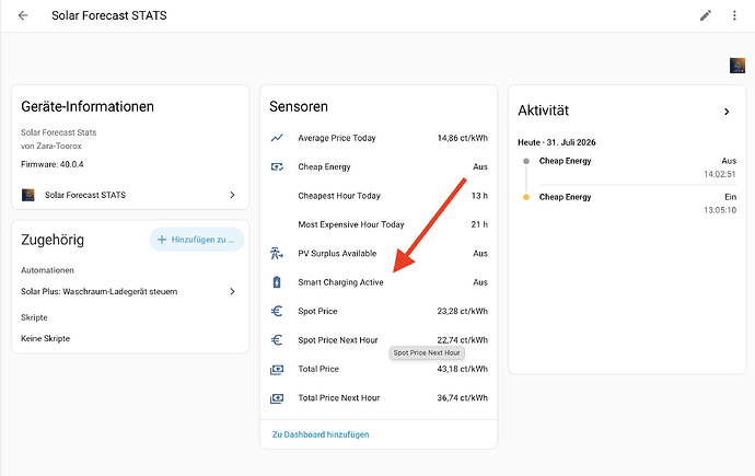

Ich habe eine Frage zu STATS.

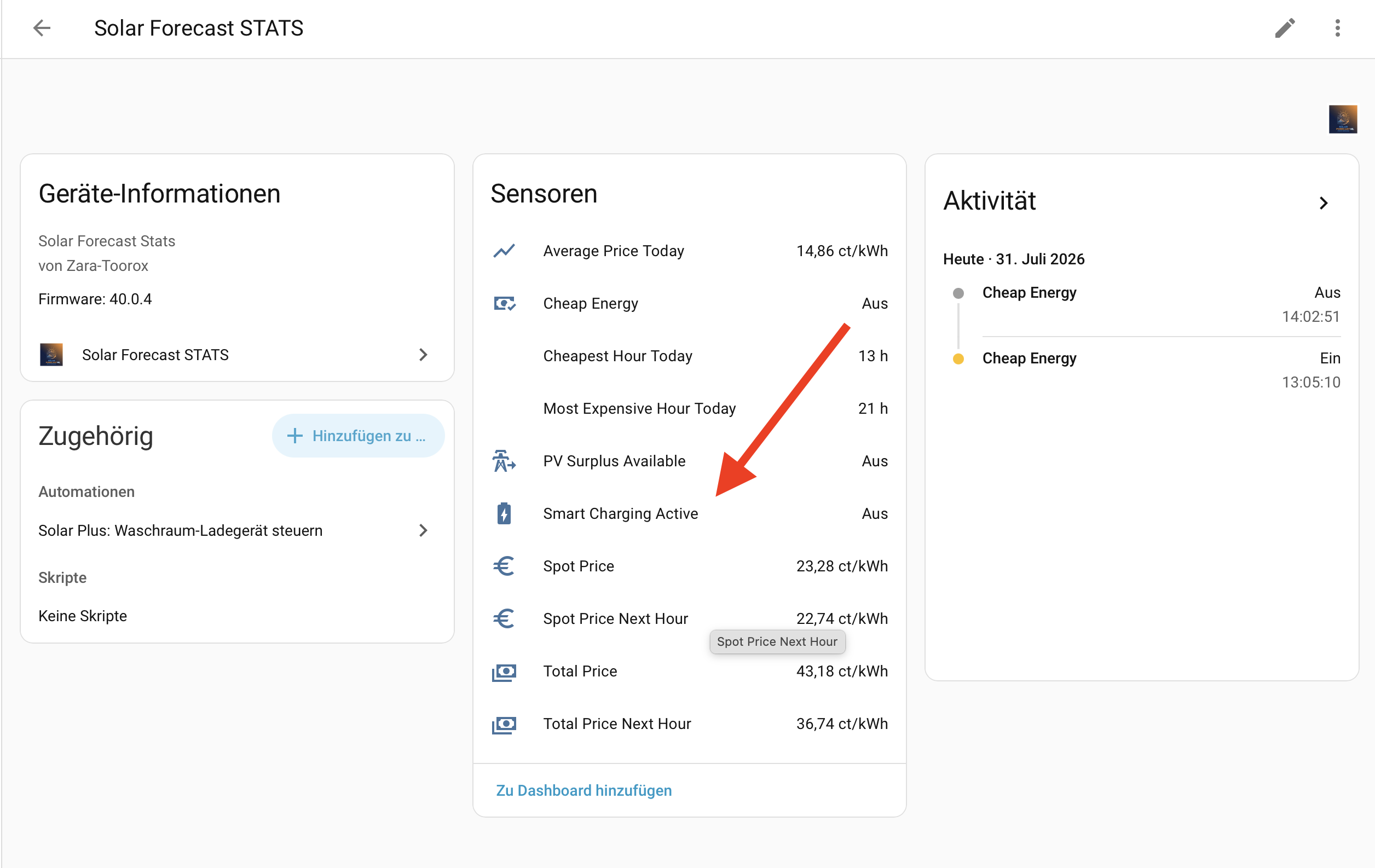

Wann wird smart charging in STATS aktiviert und deaktiviert, am Tag ist es ja deaktiviert?
Da ich eine eigene Regelung habe die mir den Akku schön langsam nach PV Prognose (SFML)
bis abends läd, möchte ich verhindern das 2 Steuerungen die Batterie steuern.
Meine Steuerung läuft über Modbus, bei STATS weiß ich das ja nicht.
Ich möchte gerne per Automation dann Nachts meine Regelung abschalten und Morgens wieder einschalten.
Kann mir jemand sagen, wann sich smart laden einschaltet und wann aus geschaltet wird?

Hallo @Tom-HA ,
Danke für die ausführliche Antwort, das ist alles super wie der Akku von STATS geregelt wird.
Was ich aber unbedingt vermeiden will, ist eine Steuerung des Akkus von 2 unabhängigen Steuerungen.
Jetzt im Sommer ist das kein Problem, im Winter wird das anders sein.
Da ich meinen AKKU tagsüber nur per PV schonend über den Tag mit angepasster Ladestärke voll mache, möchte ich tagsüber, nicht dass eine andere Steuerung dazwischen funkt, mehr nicht.
Habe ich eine Möglichkeit deine Steuerung tagsüber zu deaktivieren?
Ich meine Mal am Anfang der Einführung gelesen zu haben, dass smart laden tagsüber deaktiviert ist, um Platz für PV im Akku zu schaffen?
Klar, das hängt von deiner Automation ab, so wie du den “Schalter” von SMC nutzt.. Du kannst es so bauen wie Du es brauchst. Hubble schlatet nur den Schalter.. alles andere wie Du es nutzt / verwendest liegt bei Dir.
Ist es der Netzlade Schalter? muss der immer auf “ein” stehen?
So wie ich das verstanden habe wird der von STATS eigenständig an und aus gestellt, wenn geladen werden soll, oder nicht geladen?
Ich verstehe es nicht ganz, welchen Schalter ich dann für meine Automation nutzen kann :thinking:
Du kannst Natürlich auch nach Stunden “regeln” lassen.. STATS bietet Dir all diese Sensoren um eine Automation zu bauen, ganz wie Du es möchtest / brauchst..
Okay, dann bau ich die Entität als Bedingung in die Automation für meine Regelung.
Besten Dank und Gruß

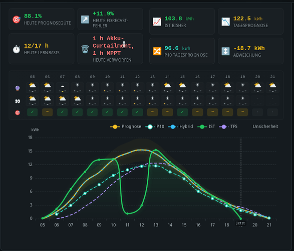

Ich habe gerade das Update auf Version 42.0.0 ausgeführt, schaue mir nun die Daten an und bin mir nicht so ganz sicher, was ich sehe:
Gegen Mittag hat eine Erdrakete gleich 3 fette Versorgungskabel (je 3x160 mm²) in unserem kleinen Ort durchtrennt :slight_smile:. Dadurch fehlen mindestens 20 kWh Ertrag, die ansonsten gekommen wären (Siehe Delle). Trotzdem behauptet die SW, dass eine Prognosegüte von 88,1%. Kann es sein, dass diese Güte so berechnet wird:
(Ist bisher + noch zu erwarten) / Tagesprognose ? Dann könnte es vielleicht hinkommen.

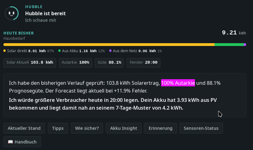

Und hier nun noch zu Hubbel:
Diese Textausgabe finde ich eher drollig, als hilfreich, besonders der Tipp für die größeren Verbraucher. Ergibt das am Anfang des Tages vielleicht noch eine sinnvolle Aussage, ist es nach der Peak-Produktion schlicht Quatsch nach meinem Empfinden, weil der Zeitpunkt für große Verbraucher einfach immer weiter in die Zukunft geschoben wird. Halbwegs sinnvoll wäre zur aktuellen Uhrzeit noch eine Aussage wie “hätteste mal die großen Verbraucher um 11 Uhr laufen gelassen, nun ist es zu spät :laughing:“. Oder sachlicher: “Der günstigste Zeitraum war heute zwischen 10 und 12 Uhr.” Warum wird das nicht so gemacht?
Für mich wäre es schön, wenn ich z. B. dies Hubble-Fensterchen ausblenden könnte, da ich das nicht benötige. Ich empfinde es als Spielerei, mir reichen schlichte Zahlen und Graphen.
Die Idee bzw. der Wunsch, die Komponenten, die angezeigt werden sollen, einzeln auswählen zu können, wurde ja an anderer Stelle auch schon mal platziert, da schließe ich mich an. Könnte es sein, dass diese Möglichkeit noch kommt?

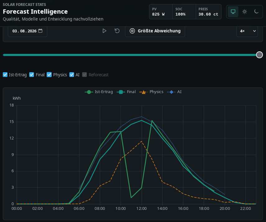

Und dann habe ich noch eine Frage zur Qualität der physikalischen Prognose. Wie hier beispielhaft zu sehen, liegt die sehr deutlich unter den anderen Prognosen, was im Prinzip für alle Tage so war:
Siehe hier der Verlauf des mittleren absoluten Fehlers:
Das die AI lokale Einflussfaktoren und Abweichungen einbezieht und die Prognosen abweichen, verstehe ich. Ich würde dann aber erwarten, dass im Mittel die physikalische Prognose über den Werten der AI liegt, weil die Schatten ja nicht kennen kann, aber das prognostizierte Wetter das selbe ist. Aber bei mir zumindest ist es genau umgekehrt. Die Physik liegt immer deutlich niedriger, ich habe mir schon viele Tagesdiagramme angeschaut. Nun habe ich aktuell praktisch keine Schatten, aber permanent so eine gewaltige Abweichung? Woran könnte das liegen? Bug oder Feature? :wink:

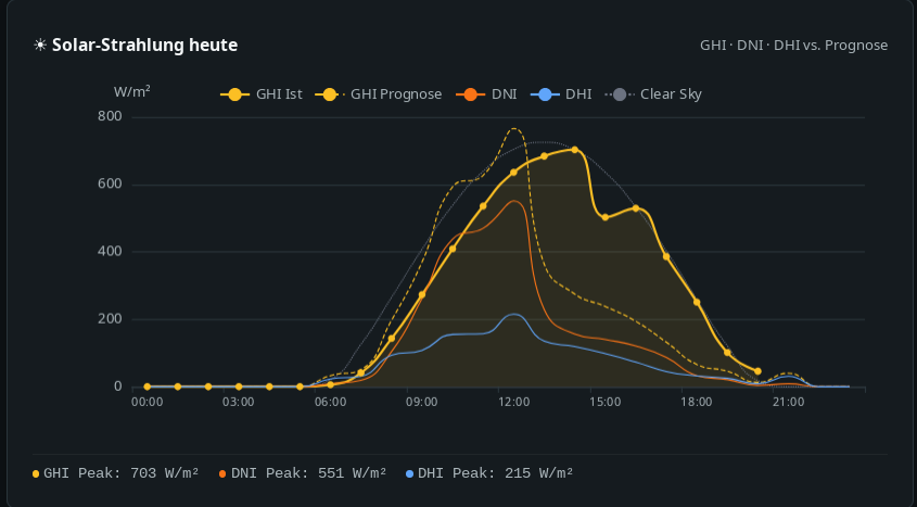

p.s. hier noch die Strahlungskalkulation und der Vergleich mit “ist”:

Die 88,1 % Prognosegüte werden nicht berechnet, indem zur bisherigen Produktion einfach der noch ausstehende Forecast addiert wird. Während des laufenden Tages werden nur die bereits abgeschlossenen und auswertbaren Stunden miteinander verglichen. Technisch beeinflusste Stunden, etwa durch MPPT-Begrenzung oder Akku-Curtailment, werden dabei nicht berücksichtigt. In deinem Screenshot sieht man, dass jeweils eine solche Stunde verworfen wurde. Deshalb wirkt sich der Stromausfall nicht vollständig auf die angezeigte Prognosegüte aus. Der Wert ist außerdem nur der Zwischenstand für den bisherigen Tag.
Bei Hubble wird immer das beste noch kommende Zeitfenster angezeigt. Ist das eigentliche Tagesmaximum bereits vorbei, wandert die Anzeige deshalb zum besten verbleibenden Zeitraum – auch wenn dort nur noch wenig Solarertrag zu erwarten ist. Ein bereits vergangenes Zeitfenster wird nicht als Empfehlung ausgegeben. Das entspricht der aktuellen Funktionsweise.
Hubble lässt sich nicht separat ausblenden. Eine individuell zusammenstellbare Ansicht der einzelnen Bereiche ist nicht vorgesehen. Alternativ kann man jedoch das Solar Cockpit nutzen. Stats ist dem Wesen nach eine Auswertung und Anzeige, kein Desktop.
Die Physik-Prognose ist keine unverschattete Obergrenze. In ihre Berechnung fließen unter anderem die Ausrichtung und Neigung der Module, die verschiedenen Einstrahlungswerte, die Temperatur, Anlagenverluste und gelernte Korrekturen ein. Deshalb kann die Physik-Prognose auch unter der KI-Prognose liegen. Das ist grundsätzlich so vorgesehen und anhand der gezeigten Werte kein Hinweis auf einen Fehler.
O.k., da habe bzw. hatte ich die falsche Erwartungshaltung :slight_smile:. Danke für die Korrektur!
“auch unter” würde ich sofort verstehen, aber “immer unter”? In der Tat ist ein String, der ~40% nominell liefern sollte, schon 13 Jahre alt und definitiv schon etwas degradiert. Dass die AI das mitbekommt, ist ja gerade die coole Idee deiner Lösung. Aber dann würde ich doch erwarten, dass die Physik im Schnitt etwas über der AI liegt, und nicht unter der AI, und das auch noch deutlich, weil sie die Degradation doch eben nicht mitbekommt und daher im Mittel zu optimistische, also zu hohe Prognosen liefern sollte.
Oder habe ich da einen Denkfehler?
SFML gibt es erst seit Feb 2026 Hubble ist sogar noch jünger.. woher sollte er also wissen, wie sehr deine Solar-Panele in den letzten 13 Jahren degeneriert haben :wink: .. was sie merkt: ist die Aktuelle Leistung! Das macht sie bei Dir auch sehr gut, wenn ich mir deine Ergebnisse anschaue. Der Stack ist viel viel komplexer als du es gerade denkst. Die Base-Line ist also der Zeitpunkt der Installation und nicht das Alter deiner Panels..
