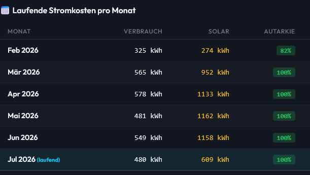

kann mir einer erklären wie die Stromkosten hier berechnet werden, da ich sowohl per Hand, als auch das offizielle Portal auf deutlich geringere Werte kommen.
Stats ist in Version 32.2.6
schauen wir uns mal den Juni an.
  1. Bei 86kwh Bezug von Aussen sollte ich keine 100% Autarkrie haben meiner Meinung nach
  2. 254€ sind m.M. nach zu viel:
Ich habe 549kWh Verbrauch, davon 86kWh vom Netz, also 463kWh von Solar. Macht bei einem Strompreis von 0,2225€/kWh → 103€
Dann habe ich noch:
1158kwh erzeugt Minus 463kwh Eigenverbrauch macht 695kWh Einspeisung a 0,082€ → 57€
Unterm Strich (grob gerechnet) also 160€ und keine 254€… Hab ich was vergessen oder was falsch eingegeben???
Wenn ich die komplette Erzeugung mit meinem Strompreis Multipliziere 1158kWh*0,2225€/kWh=257,65€ komme ich fast auf den angezeigten Wert, aber das wäre ja totaler Blödsinn…
Wo liegt der Fehler?

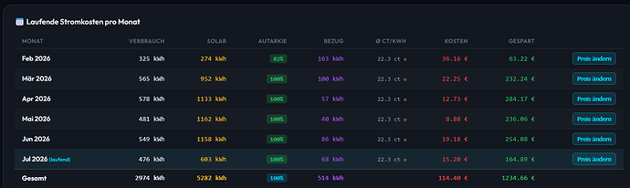

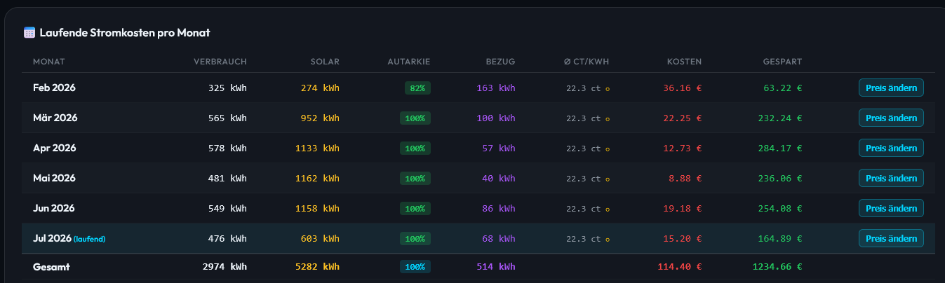

Ich hatte da auch mal wilde Werte, guck mal ob deine Sensoren ins Stats alle OK sind.
Insbesondere
“Hausverbrauch”
“Netz->Haus”
“Haus->Netz”
ggf. falls in Benutzung die Smartmeter Sensoren…bei mir war der Hausverbrauch mal falsch berechnet, das hat die Werte biss kaputt gemacht…
danke für den Tipp, aber die Werte wie Verbrauch und Bezug und Solarertrag decken sich mit den realen Daten…
Obwohl da doch einige Abweichungen sind, nicht massiv aber auffällig. Solar ist in der regel zu hoch… (okay, der hat ja auch immer DC gemessen… evtl) Aber der Verbrauch ist schon geringer als real, Bezug passt einigermaßen…
Ich schau nochmal genau. → sollte passen, das einzige: ich habe einen DC Angebundenen Speicher, heißt “Solar → Haus” ist incl. Das was aus dem Speicher ggf rausgeht oder reingeht. Was anderes gibt es bei mir nicht. Batteriel Lade/Entladelesitung sind richtig angegeben.
Trotzdem wäre es mal gut zu wissen wie gerechnet wird.
Gespart wird doch die Differenz zwischen Bezugspreis und entgangener Einspeisungsvergütung.
  1. Vermutung: Batterie und Solarerzeugung werden addiert. Dann komme ich auf den angezeigten Solarertrag…
Selbst wenn ich das so rechne, wird die Differenz dann noch größer…

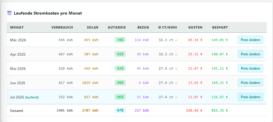

Jetzt bin ich wieder zuhause und habe mir das am Laptop mal genauer angeschaut. Handy ist für so etwas eher suboptimal.
Hier zunächst meine Übersicht:
Betrachten wir den Juni 1029 Solar, davon 417 kWh Eigenverbrauch macht 612 kWh Einspeisung
4 kWh bezogen von 417 Verbrauch, macht ca. 1% Netzbezug also ca. 99% Autarkie.
Die Kosten mit 13,63 Euro kommen auch so hin mit 12,67 Grundgebühr und 4*27,38 cent.
Das Ergebnis bei gespart kann ich nicht nachvollziehen.

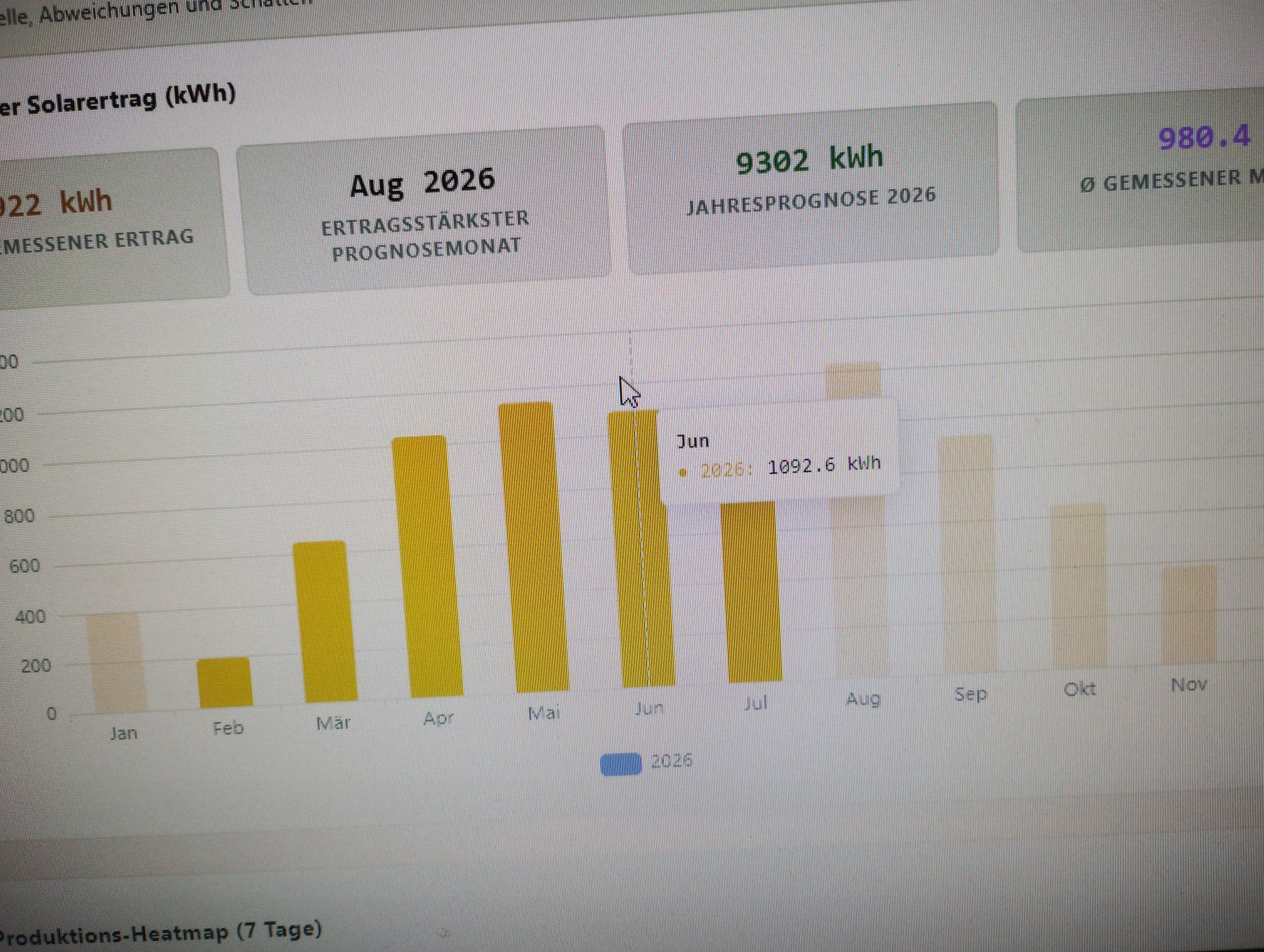

Was mir dann aufgefallen ist ein Widerspruch in stats:
Dort ist der Solarertrag 1092,6 kWh. Das sind 63 kWh mahr als in der Stromkostenabrechnung.
Vielleicht kann @Tom-HA da was zu sagen.
Hey @nightrunner
Ja dazu kann ich was sagen… :slight_smile: Das sind die “alten” Rundungsfehler von Ha Riemann, weswegen ich umgestellt habe auf SOT und eigener Berechnung durch SFML als SOT.

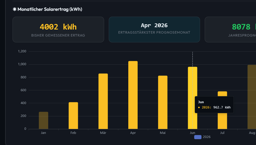

Okay, dann scheint er bei mir oben etwas falsch zu messen oder zu interpretieren.
Juni:
962,7 kWh
und hier die 1158kWh.
Die 962kWh Erzeugung sind aber auch DC-Erzeugung. AC sind dabei ca 888kWh dabei erzeugt worden.
Was mir auffiel:
  1. mein Solar ist zu hoch, der angezeigte Wert würde zu Solar+Akku passen, aber der Akkustrom wurde schon in PV gezählt. Speicher ist DC angebunden. Was ich angegeben habe:
  1. mein Verbrauch schein etwas zu niedrig zu sein. Laut meinen aufzeichnungen sollte es grob 670kWh sein anstatt 476kWh.
Bin meine Sensoren nochmal durchgegangen aber bessere Sensoren als die die ich angegeben habe, habe ich nicht…

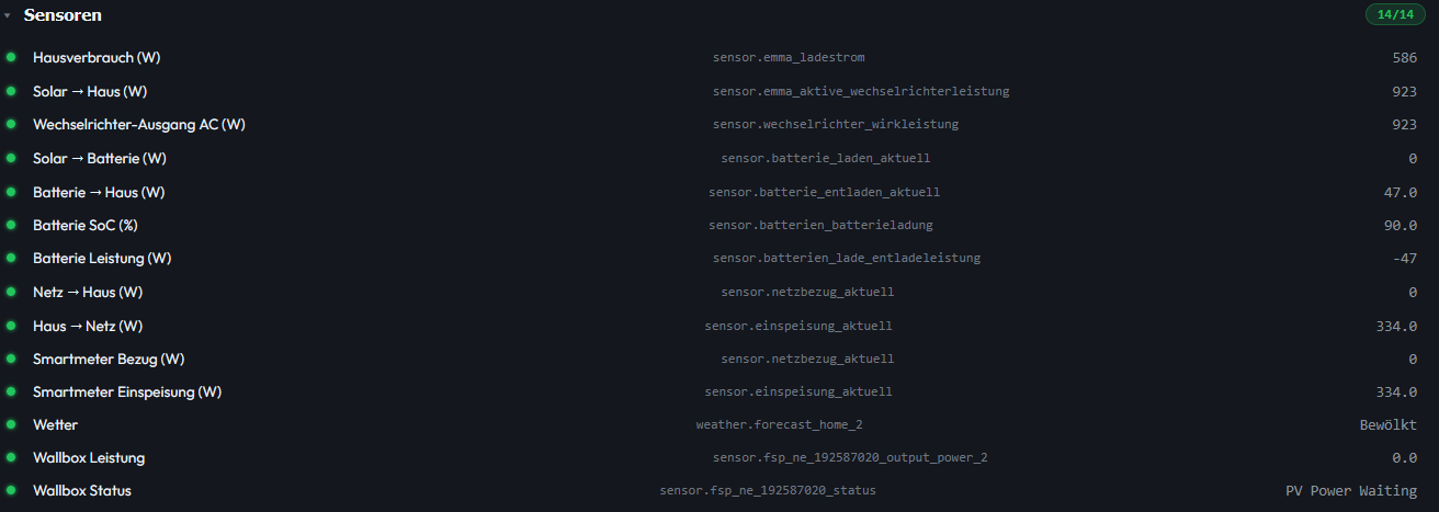

Also bei meinen Sensoren fällt mir nichts auf und hier sind auch prinzipiell die daten drin die auch HA für seine Energiestatistik nutzt.
Hausverbrauch:
  • Dies ist auch der Sensor welcher genutzt wird um meinen Aktuellen Hausverbrauch in Huawei-Portal anzuzeigen. Wird lokal per MODBUS_TCP aus dem Huawei-Smartmeter (Emma) ausgelesen.
Solar → Haus:
  • Wirkleistung des Wechselrichters, Lokal ausgelesen, hier wird aber alles was in den Akku reingeht abgezogen was ja richtig sein sollte, aber beim ausspeisen aus dem Akku wird hier dann eine Leistung angezeigt, da diese auch erstmal durch den WR durch muss. Reiner Direktverbrauch ohne Akku Einfluss gibt es so nicht.
Wechselrichter-Ausgang AC (W):
  • Wirkleistung des Wechselrichters (gleicher Sensor wie oben)
Batterie Leistung (W)_
  • Lade/Entladeleistung der Batterie (Vorzeichen stimmen), Lokal ausgelesen
Solar → Batterie:
  • Gleicher Sensor wie bei Batterie Leistung nur der reingehende Anteil
Batterie → Haus:
  • Gleicher Sensor wie bei Batterie Leistung nur der rausgehende Anteil
Netz → Haus (und auch Smartmeter Bezug):
  • reingehender Anteil des Huawei Smartmeters, lokal ausgelesen
Haus → Netz (und auch Smartmeter Einspeisung):
  • rausgehender Anteil des Huawei Smartmeters, lokal ausgelesen
Also: Nur Solar → Haus ist ein Punkt der nicht passen könnte, aber hier frage ich mich welche integration hierfür einen extra Wert bieten sollte und warum…

Hausverbrauch habe ich nativ, da bastel ich mir nichts.
Solar → Haus: Das müsste dann
Wechselrichterleistung (AC) - Akku Entladen sein
Aber ich frage mich warum man den Solardirektverbrauch überhaupt braucht…
Es sollte doch reichen:
  • Hausverbrauch
  • Wechselrichterleistung (oder DC-PV Leistung wenn SFML selbst die Verluste berechnen mag)
  • Akkuleistung (rein und raus)
  • Netzleistung (rein und raus)
da erschließt es mir nicht warum man den direkten Verbrauch von Solar braucht.
Aber ich kann da gerne mal einen Template-Helfer für machen wenn SFML das so braucht (beide Werte hätte er ja sogar schon). Aber ich befürchte, dass dann die Historie nicht da ist und dann passt das eh nie
Solar → Haus ist der Direktverbrauch! Also das was direkt verbraucht wird. Das kann nicht das gleiche sein wie AC-WR Einspeiseleistung ins Haus. Dann würdest Du die Umwandlungsverluste und Wirkungsgrad ignorieren.
Solar → Haus ist : DC Gesamterzeugung - DC Akkuladung
WR (AC) → Haus ist der von DC in AC gewandelte Wert der ins Haus eingespeist wird. Die Leistung kann aus folgenden Quellen kommen - sich zusammensetzen:
