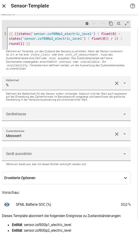

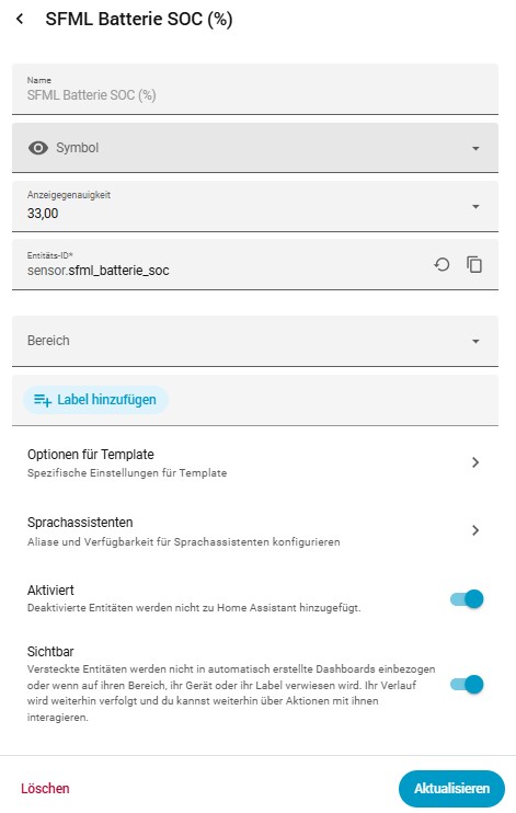

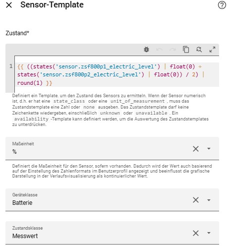

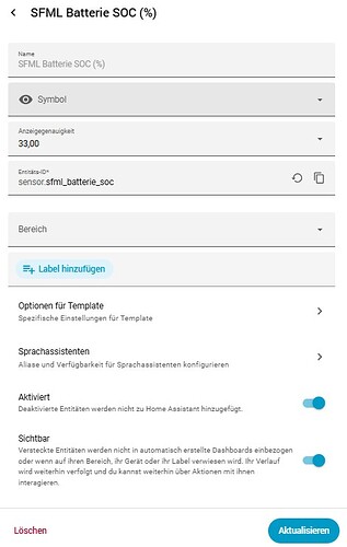

Hier nachsehen, weiß nicht, ob Du das meinst …
Gib mal im Template bei Geräteklasse Battery ein, vielleicht geht es ja dann wieder
Stats sollte nach dem letzten Update auf ARM wieder laufen.
Danke. Werd ich mal testen.

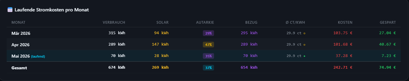

Warum werden mir die Strompreise von heute vs. Morgen nicht angezeigt? Das war schon immer so bei mir.
Hast du denn den Gridpreismonitor (GPM) installiert, oder hast du einen Festpreis eingegeben?
Ich habe nur den Festen Preis angegeben.
Hi,@Joachim-xo
Wie bekomme ich diese Vergleichstellung wieder, bei mir in STATS taucht das nicht mehr auf, obwohl alles noch konfiguriert ist (und ich es auch mehrmals neu konfiguriert habe)
Oder selbst gemacht?
Dann kann er dir auch nicht den Preis heute zu morgen anzeigen, weil er ändert sich ja dann nicht. Das dieses Diagramm bei Festpreis angezeigt und hier unnütz ist, wurde ja schon gemeldet.
Danke schon Logik. :grinning_face_with_smiling_eyes: Ich habe gedacht das sind die Stromkosten täglich in Euro.

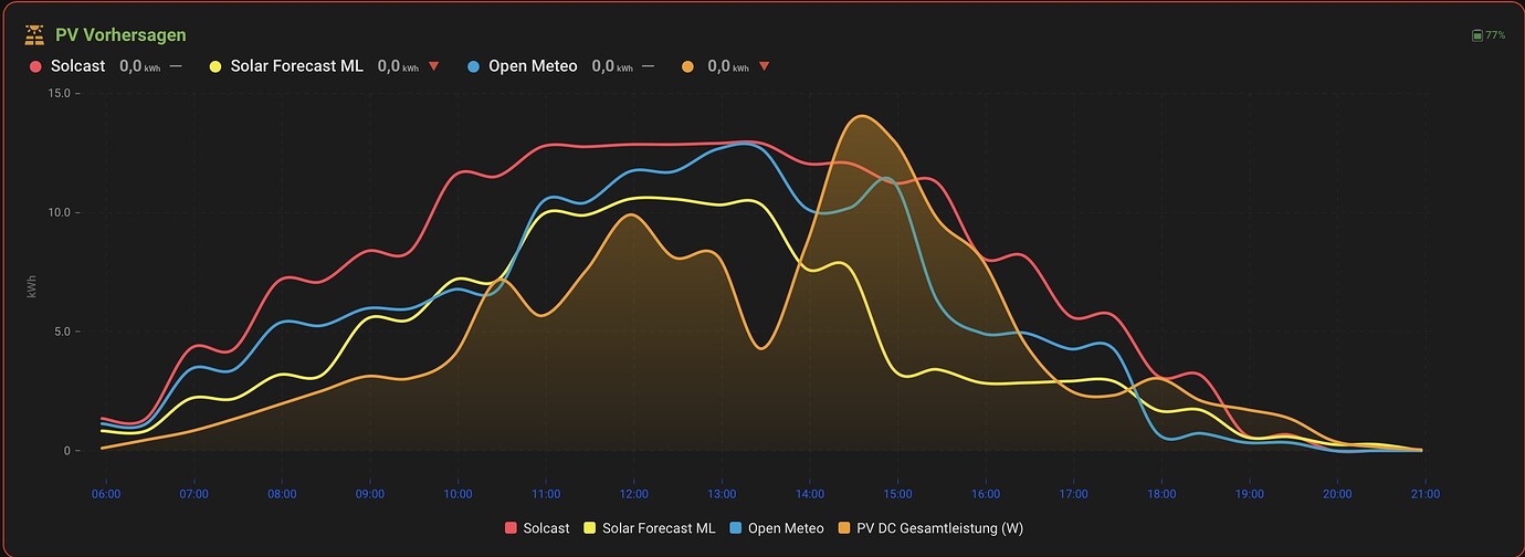

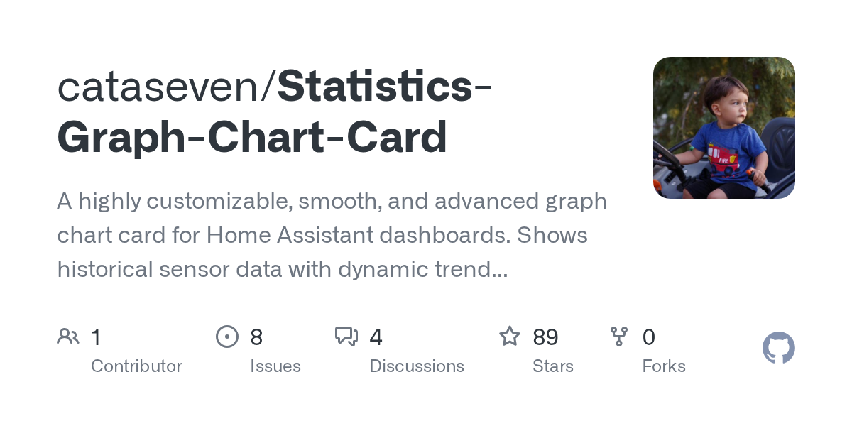

wie hast Du die Anzeige in der Statistics Graph Chart-Karte auf den aktuellen Tag (Sonnenaufgang bis Sonnenuntergang) hinbekommen?
Statistics Graph Chart-Karte ist da sehr bockig, auch die horizontale Anordnung der Bezeichnungen oben schaffe ich nicht.
Finde die Statistics Graph Chart-Karte ansonsten sehr gut und wäre Dir für einen Tipp dankbar.

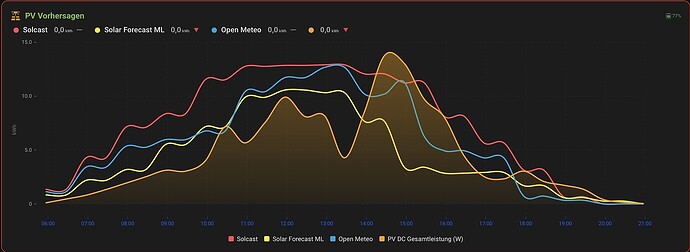

Ich habe auch Entitäten für die Prognosen von Forecast Solar und Solcast in Stats eingetragen, ohne dass diese Daten im Diagramm oder an einer anderen Stelle angezeigt werden.
D.h., in Stats werden diese Daten aktuell noch nicht genutzt oder angezeigt, sondern sind eher „auf Vorrat“ und für spätere Entwicklungen gedacht?

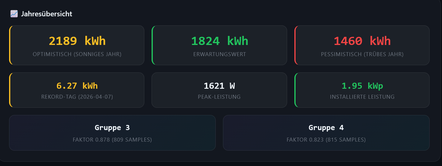

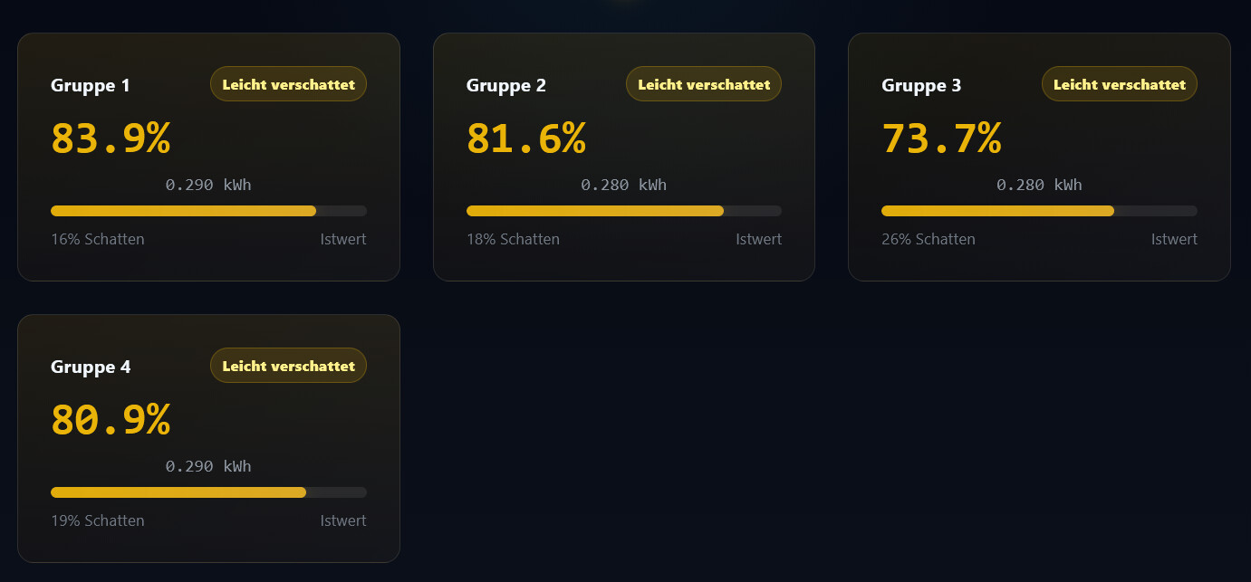

Ich habe seit Monaten vier Gruppen eingerichtet, weil ich es damals nicht besser wusste. Gestern habe ich von Gruppe 1 und 2 die Neigung korrigiert, weil ich endlich nachgemessen habe. Heute fällt mir auf, dass in Stats → Solar → ganz unten nur Gruppe 3 und 4 bei der Jahresübersicht angezeigt werden. Ist das so richtig?
An anderer Stelle seh ich die vier Gruppen.
Nachtrag:
Heute sind wieder alle Gruppen da. Es lag also am geänderten Winkel bei den Gruppeneinstellungen.

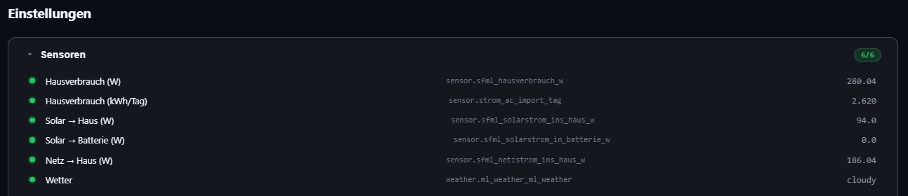

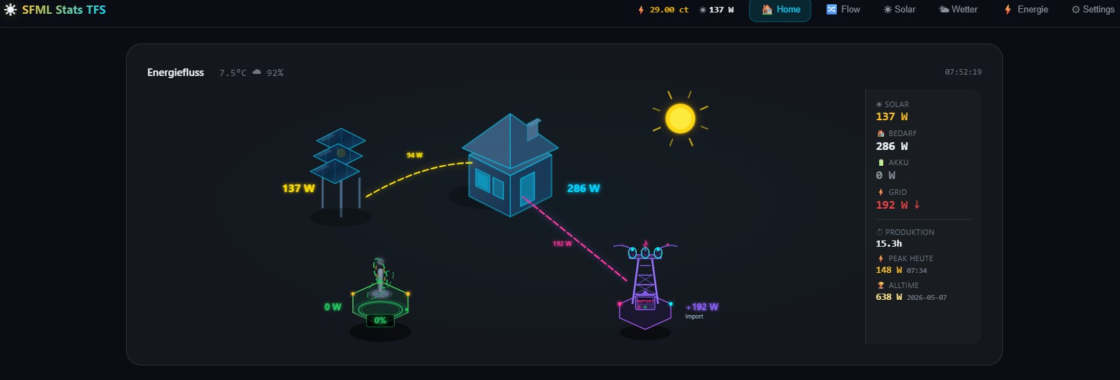

Hallo zusammen, welcher Sensor ist für die Anzeige der Export Linie (Weiß) nebst Verbrauchswerte zuständig? Ist das in STATS „Haus → Netz (W)“ oder „Smartmeter Einspeisung (W)“ und worin unterscheiden sich eigentlich beide Sensoren. Danke für die Unterstützung.
Kleiner Hinweis: Die beste Beschreibung ist in
