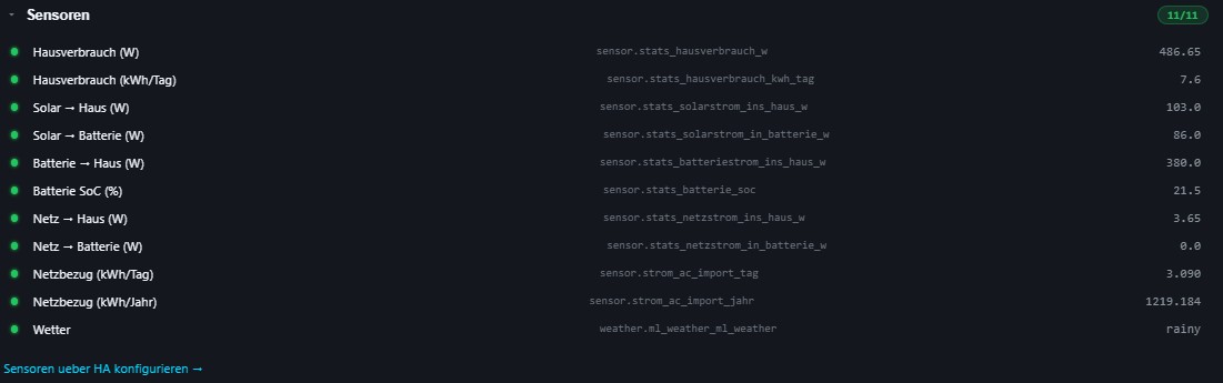

Danke, den hatte ich bereits gelesen und dieser ist bei mir auch weg gespeichert - da diese Informationen ja nun nicht mehr in STATS unter den Sensoren stehen. Sensor „Haus → Netz (W)“ fehlt mir da auch.
Das was du gepostet hast, ist nur die info ob alle sensoren, die du gepflegt hast, funktionieren.
Du musst weiterhin im Config Flow die Sensoren konfigurieren.

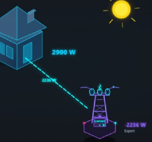

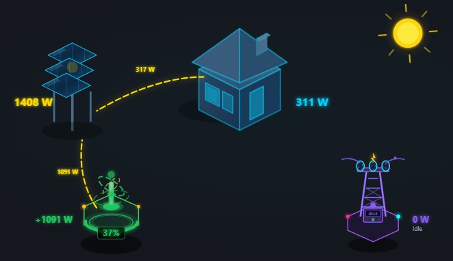

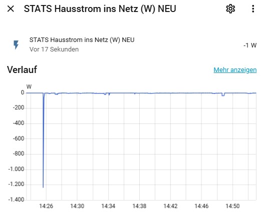

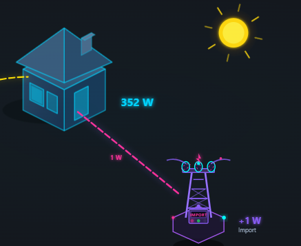

Nur noch einmal zum Verständnis, ich möchte generell die Einspeisung visuell abbilden. Sprich der neue, funktionierende Sensor „STATS Hausstrom ins Netz (W) NEU“ soll mir den aktuellen EXPORT z.B. –1 Watt nebst gestrichelter Linie abbilden. Aktuell wird mir bei aktivem Export immer IDLE / Nahe NULL angezeigt.

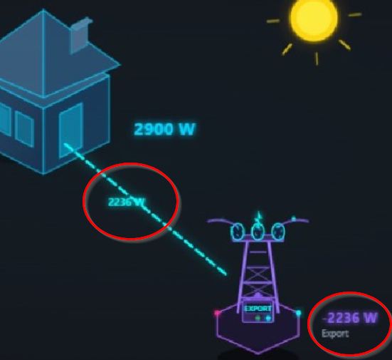

Eigentlich sollte es ja wie auf dem letzten Bild aussehen, bei aktivem Export.

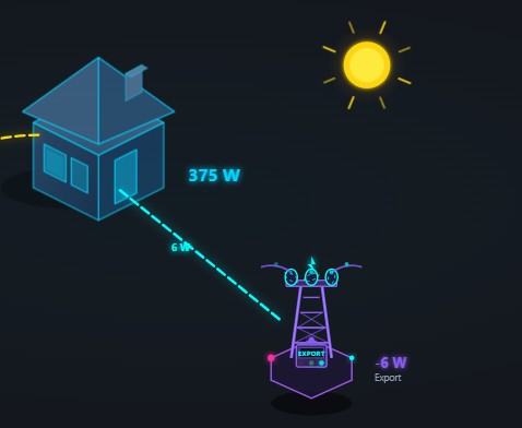

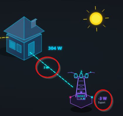

Es ist auch unerheblich ob ich den „STATS Hausstrom ins Netz (W) NEU“ bei STATS „Haus → Netz (W)“ oder in „Smartmeter Einspeisung (W)“ hinterlege – es werden keine aktuellen Export Werte angezeigt.
Hast Du da noch eine Idee oder die anderen von Euch. Bin für jede Hilfe sehr dankbar.
2
Der Export-Wert muss auch positiv sein, muss also noch negiert werden (mit *-1) :wink:
Volltreffer, nun funktioniert es besten - DANKE

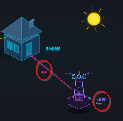

@Tom-HA Wäre es möglich, im Zuge eines Updates für STATS, die Anzeigen etwas zu optimieren?
Wäre echt Prima, wenn es umgesetzt werden würde da ich die Hersteller APP nicht mehr nutze und alles nur noch mit HA nebst SFML umsetze.
Für mobilen Endgeräten wäre es aus meiner Sicht besser hier folgendes anzupassen:
  1. Export Wert auf gestrichelter Linie weiter nach Links versetzen, analog zum Import.
  2. Export / Import Wert – rechts vom Strommast die Watt Angabe mit Farbe Weiß umsetzen.
  3. Export / Import Bezeichnung – rechts vom Strommast die Schriftgröße erhöhen.
Hat keine Prio - Keine Ahnung wie das andere von Euch sehen, aber mir persönlich würde es sehr helfen da ich u.a. mehr mit dem Smartphone drauf schaue, als mit dem Computer Browser.
