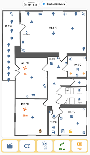

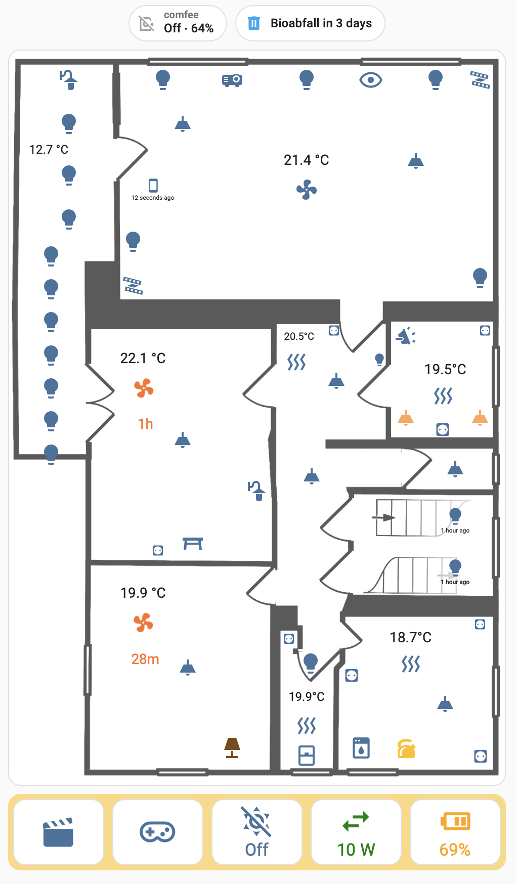

Die Picture Elements Karte hat in der aktuellen Version (2025.4.1) keine Standard hold_action mehr. Sehr nervig, weil ich jetzt bei allen Lampen auf meinem Grundriss keine Helligkeit mehr regeln kann - es sei denn ich füge überall eine hold_action hinzu. Der Bug ist aber schon bekannt und ich warte auf einen Fix, denn ich hab sehr sehr viele Items (siehe Screenshot) und das würde mein YAML File schon extrem aufblasen.

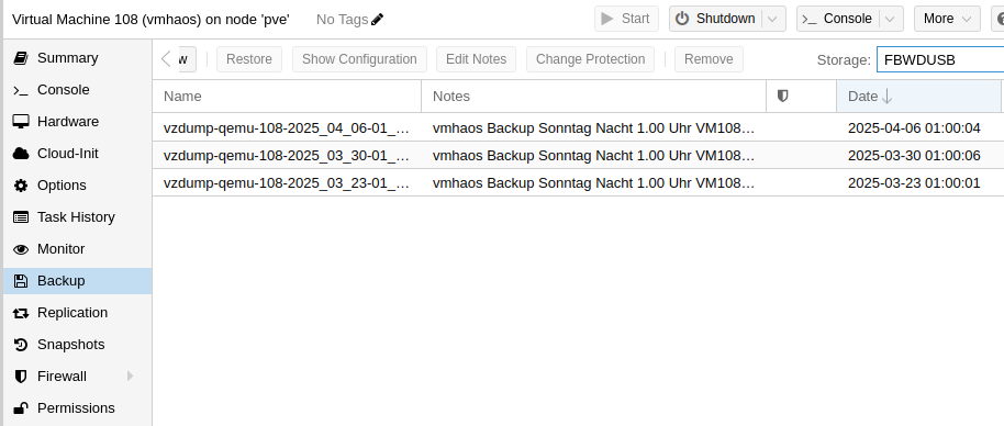

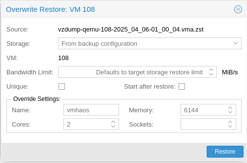

PS: Ich weiß nicht a) ob Deine NUC von der Hardware her dafür geeignet ist und b) ob Du die Zeit und Lust dazu hast, aber eine Virtualisierung von HA auf dem NUC - statt einer Bare Metal Installation - wäre natürlich auch möglich. Dann hättest Du halt in Zukunft die Möglichkeit - wie schon erwähnt - die HA VM kompl. zu sichern und könntest diese einfach wieder zurückspielen falls es mal wieder ein Problem mit HA geben sollte. Sprich Du müsstest HA nicht wieder per Bootmedium kompl. neu installieren. Aber dann müsstest Du Dich halt auch erst noch mit einer Virtualisierungslösung wie z.B. Proxmox, Unraid usw. befassen.

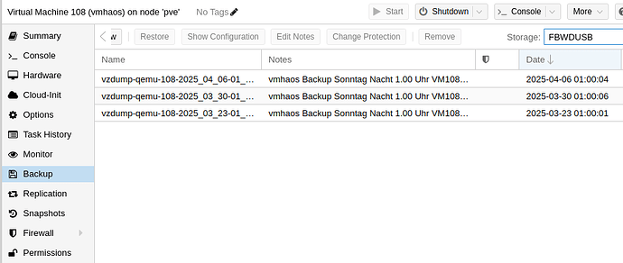

Edit: Bei/Mit Proxmox sieht so etwas dann z.B. so aus:
Die kompl. HA VM wird - in dem Fall - jede Sonntag Nacht automatisch auf einer USB-HDD gespeichert. Sollte HA nicht mehr funktionieren wird einfach ein Restore der HA VM gemacht
HAVM_Restore
und schon läuft HA wieder. :slightly_smiling_face:

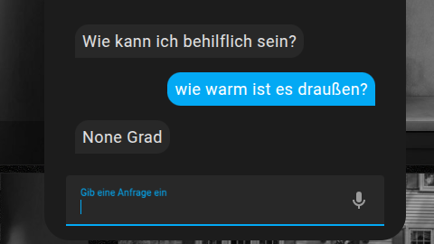

Hab ein kleines Problem seit dem Update:
Assist (und damit auch Voice Assist) gibt den Wert von Thermometern nicht mehr aus, sondern nur noch “none”.
ha-none
Im Dashboard wird die Tempertatur korrekt angezeigt.
Da hängt mein Leben nicht von ab, aber ist irgendwie komisch, vorher ging es perfekt. Hab mich dran gewöhnt, beim Aufstehen zu fragen, wie warm es draußen ist. :smiley:
ja, es ist halt keine SPS. Leider gehen manche Dinge erst wieder nach einem Folge-Update.
Versuch doch mal statt diesem Wert eine Konstante, oder einen Wert eines anderen Moduls (nicht Thermometer) auszugeben.
Vielleicht kannst Du es einschränken.
