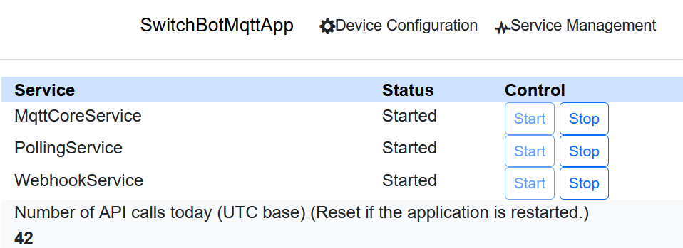

In SwitchBot-Mqtt startet leider der WebhookService nicht. Lässt sich über die UI auch nicht stoppen/starten.
Also hier läuft das
Neustart des Addons bringt nichts?
Edit: Ich nutze allerdings Ngrok
Das Protokoll gibt Fehlermeldungen für Alexa Devices aus, läuft aber anscheint noch.

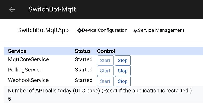

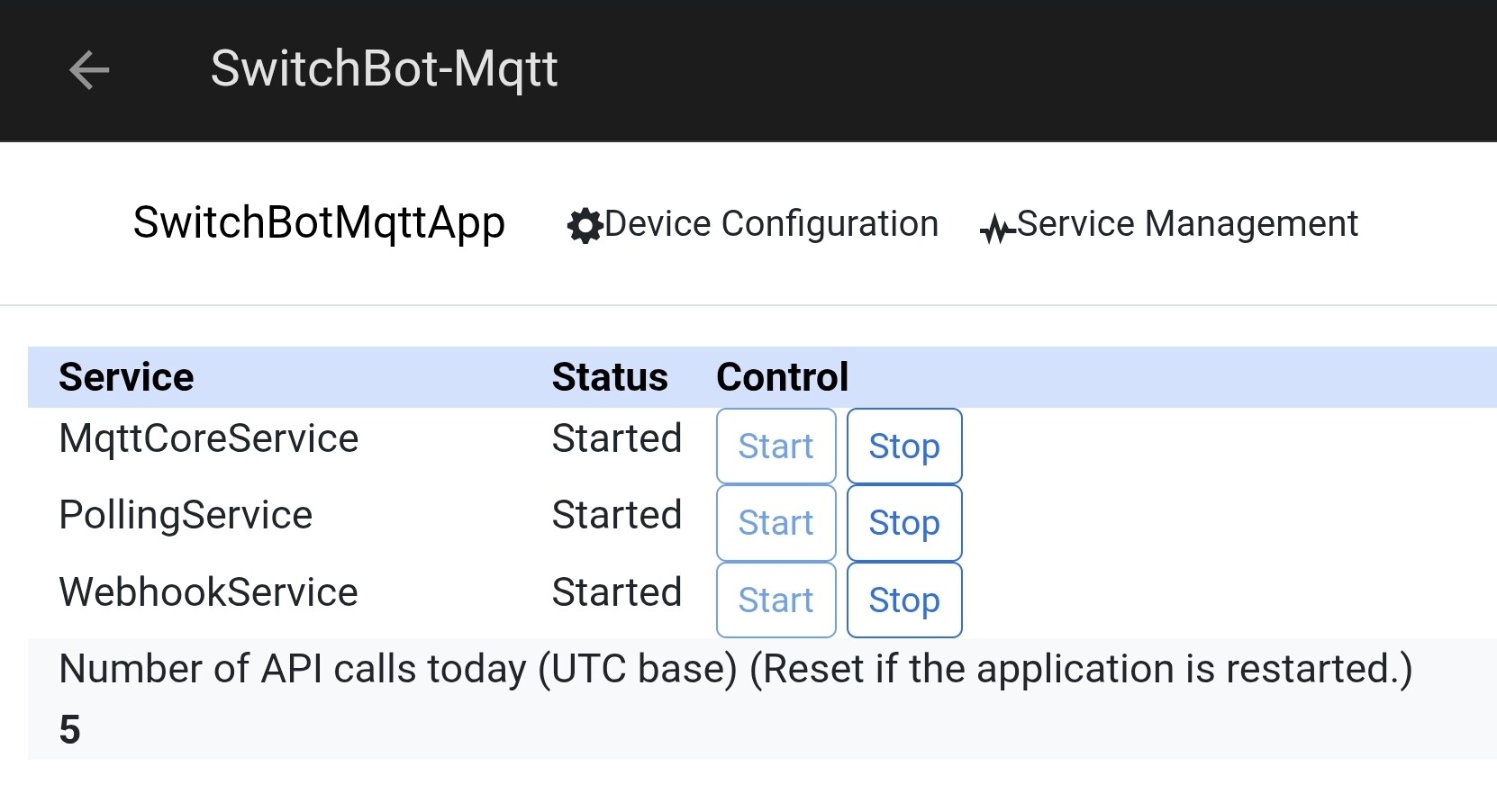

Gerade das Update gemacht. Webhook wollte erst nicht. Dienst manuell gestartet, aber keine Entitäten. Aber nach Neustart des Addon ist alles da.
Ich hatte gestern keine Chance, auch mit Neustart etc. nicht.
Heute geht es wieder ohne weiteres Zutun, vermutlich habe ich aber den Grund gefunden
22:30:55 fail: SwitchBotMqttApp.Services.WebhookService[0] StopAsync System.ApplicationException: {"message":"Too Many Requests"}    at SwitchBotMqttApp.Logics.SwitchBotApiClient.SendAndEnsureSuccessAsync[TBody](HttpRequestMessage requestMessage, CancellationToken cancellationToken, Int32[] additionalStatus, String bodyForLogging) in /home/runner/work/switchbot-mqtt/switchbot-mqtt/src/SwitchBotMqttApp/Logics/SwitchBotApiClient.cs:line 140    at SwitchBotMqttApp.Logics.SwitchBotApiClient.UpdateWebhookAsync(String webhookUrl, Boolean enable, CancellationToken cancellationToken) in /home/runner/work/switchbot-mqtt/switchbot-mqtt/src/SwitchBotMqttApp/Logics/SwitchBotApiClient.cs:line 97    at SwitchBotMqttApp.Services.WebhookService.StopAsync(CancellationToken cancellationToken) in /home/runner/work/switchbot-mqtt/switchbot-mqtt/src/SwitchBotMqttApp/Services/WebhookService.cs:line 103
Edit: ich muss zurĂĽckrudern. Vermutlich hatte mein Problem ĂĽberhaupt nix mit dem Update zu tun. Im Logbuch sehe ich schon ab 15:26 Uhr eine LĂĽcke, das Update hatte ich aber erst kurz vor 22 Uhr gemacht. Also vermutlich eine unbemerkte Requests-Ăśberschreitung.
