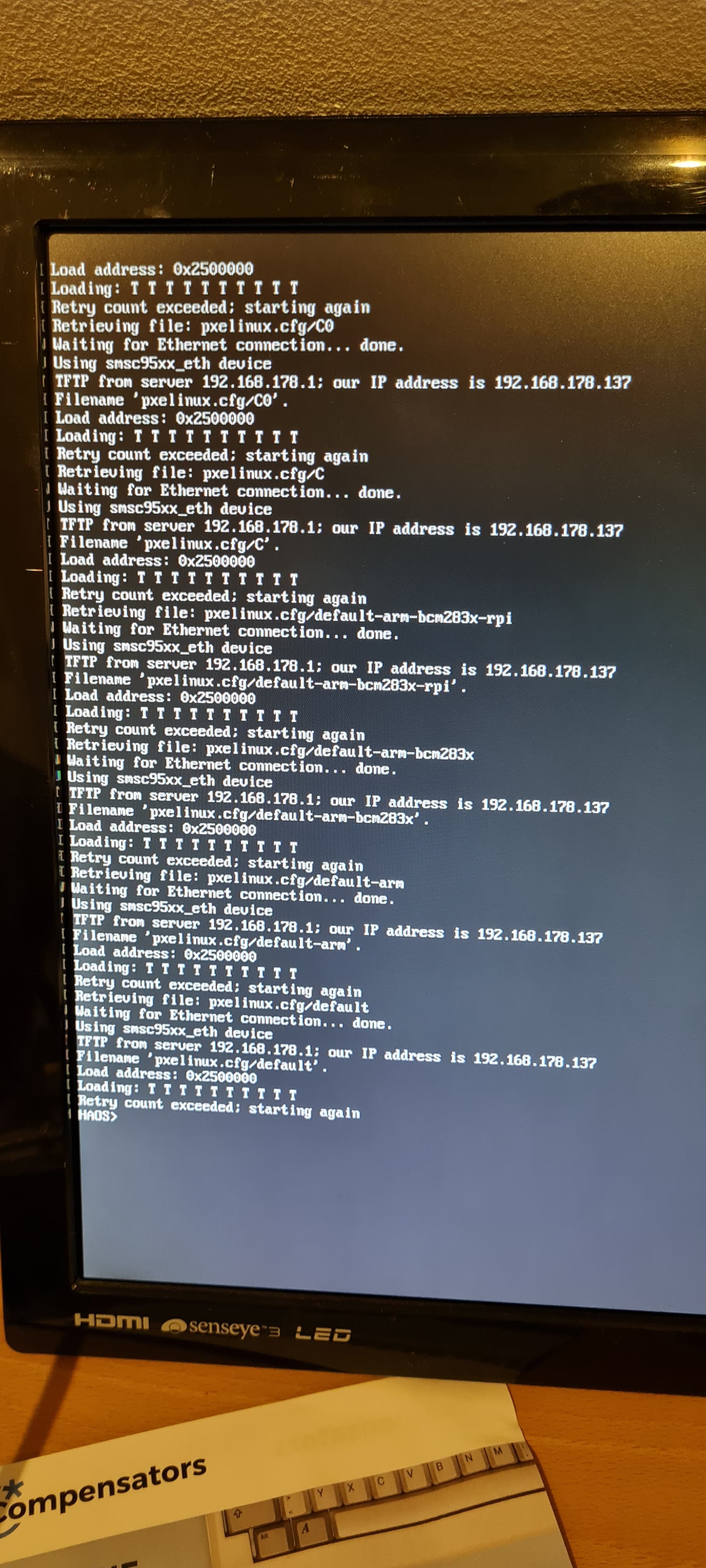

Am nächsten Tag konnte ich mein Dashbord und den ganzen HA nicht mehr erreichen. Also kurzerhand den Rasberry Pi3b mit der microSD wo der HA drauf installiert ist an einen Monitor angeklemmt:

Anpingversuche blieben erfolglos.
Ich habe noch mal überlegt was bei diesem Update anders war als sonst. Der einzige Unterschied ist das ich in der Zwischenzeit einen Synology NAS eingerichtet habe.
Da der Pi ja bei booten versucht auf Daten zuzugreifen, diese aber offensichtlich nicht findet, kann es sein das hier der Grund dafür liegt?
Das NAS unabhängig vom RasPI, oder auch irgendwelche Verzeichnisse in HA gemountet, irgendetwas auf das NAS ausgelagert?
Im Router (Fritz!Box) taucht das Gerät aber noch, unter der ursprünglichen IP, auf?
Hast du das Netzwerkkabel mal getauscht?
Hast du das schon versucht?

Zur Erreichbarkeit. Der HA ist über die Fritzbox weder erreichbar noch sichtbar.
Zur config. Da habe ich den Eintrag vorgenommen mit negativen Ergebnisse gem. Foto.

Die Lösung für mein skiziertes Problem wurde gefunden.
Nach dem ich einen neuen Homeassistant aufgesetzt hatte, habe ich mir die config Dateien des defekten und neuen angeschaut. Und siehe da, in der config Datei des defekten Homeasstant fehlte nach dem letzten Coreupdate der komplette Eintrag für den PI 3. Nach dem ich dann einfach per copy paste den Eintrag in die config Datei den defekten HA kopiert habe bootete dieser sauber durch. Nur die IP hat sich geändert.
