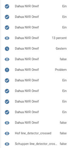

Bei meinen Dahua Kameras und NVR, die per HA Onvif Integration eingebunden sind, habe (fast) alle unter Sensoren und Diagnose aufgelistete Entitäten ihre bisher dort angezeigte Bezeichnung verloren und stattdessen wird nur noch der Gerätename dort angezeigt. Bsp. vom Dahua NVR:
Hof line_detector_crossed und Schuppen line_detector_cros. sind zwei Sensoren denen ich vorher schon mal eine andere Bezeichnung gegeben hatte und die wurde dann auch so übernommen. Alle anderen Bezeichnungen die es vorher gab wie z.B.:

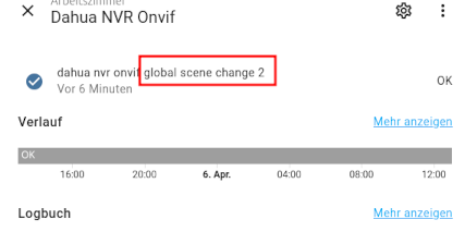

werden jetzt alle nur noch als Dahua NVR Onvif angezeigt. :rofl: Klickt man diese dann an wird wieder die alte Bezeichnung korrekt angezeigt
