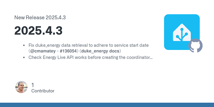

Gerade wurde das Update auf 2025.4.3 bereitgestellt.
