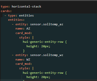

Ich habe oder besser hatte Probleme mit Card-Mod und dem Spacing bei den Entities.
Lösung: Update auf Card-Mod 4.0 Beta 6.
https://github.com/thomasloven/lovelace-card-mod/issues/499
Was mir noch augefallen ist, dass die Statistik-Karte nur langsam aufgebaut wird.
Das ist nicht schön, aber fĂŒr mich kein Grund ein Backup wieder einzuspielen

Bei Card-Mod laufen noch einige Dinge nicht, type: glance der .header, type: markdown-card die Höhe (hab Scrollbalken) und bei type:entities funktioniert zwar die Höhe, aber auch da streiken andere Attribute, wahrscheinlich line-hight.
1 „GefĂ€llt mir“
Hast du denn die Beta installiert und den Cache danach geleert?
NatĂŒrlich :nerd_face:, da ich ja vorher hier lese wusste ich das ja mit dem Card-Mod Beta Release.
hab leider auch das gleiche Problem
