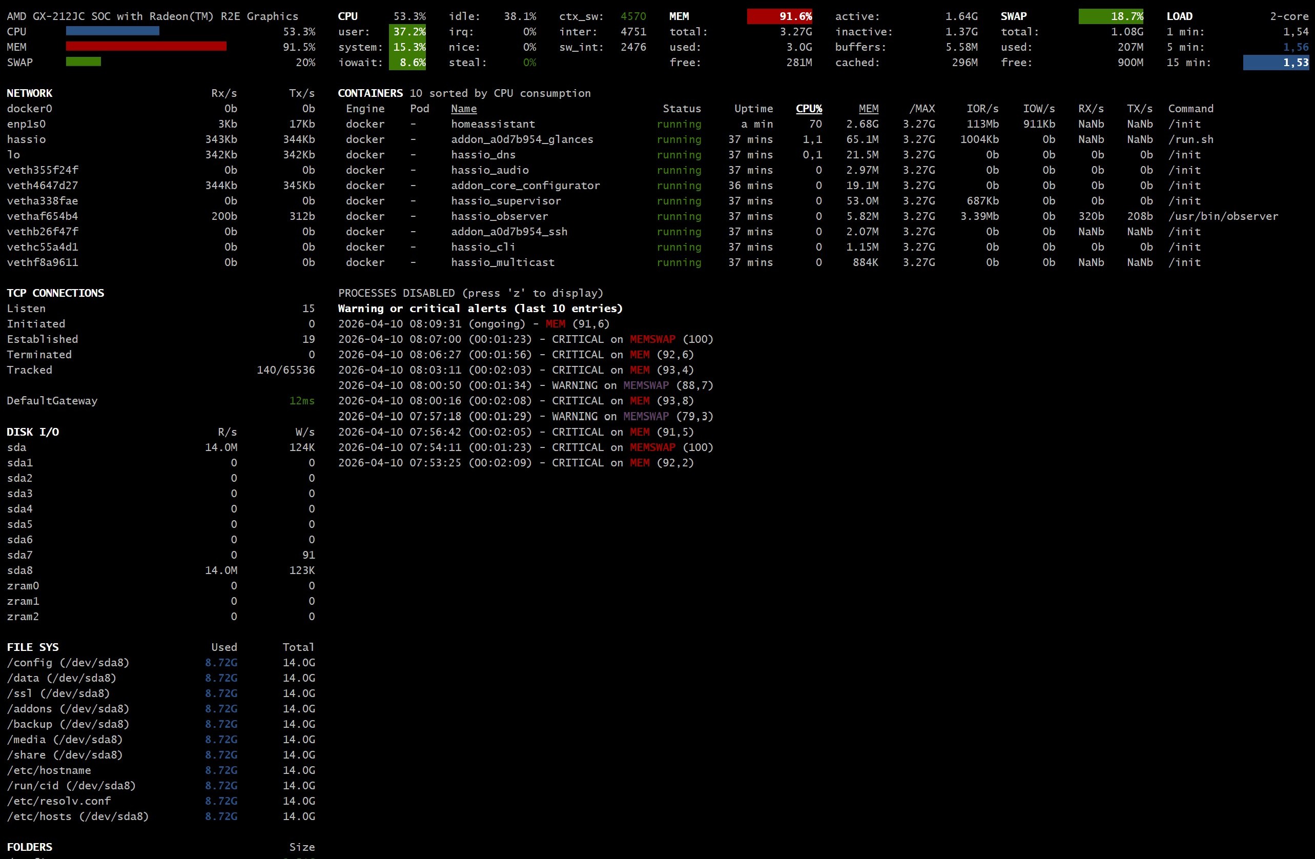

seit gestern habe ich massive Probleme mit Home Assistant. Nachdem ich Mittags ein neues Shelly Gerät (Shelly 2PM Gen3) für meine Treppenbeleuchtung hinzugefügt habe, startet mein System alle 2 bis 5 Minuten neu. Über Glances habe ich dann herausgefunden, dass mir dauerhaft die RAM-Auslastung auf 100% steigt, anschließend auch das SWAP-File auf 100% schießt und Home Assistant dann neugestartet wird:
RAM Auslastung wird immer höher:

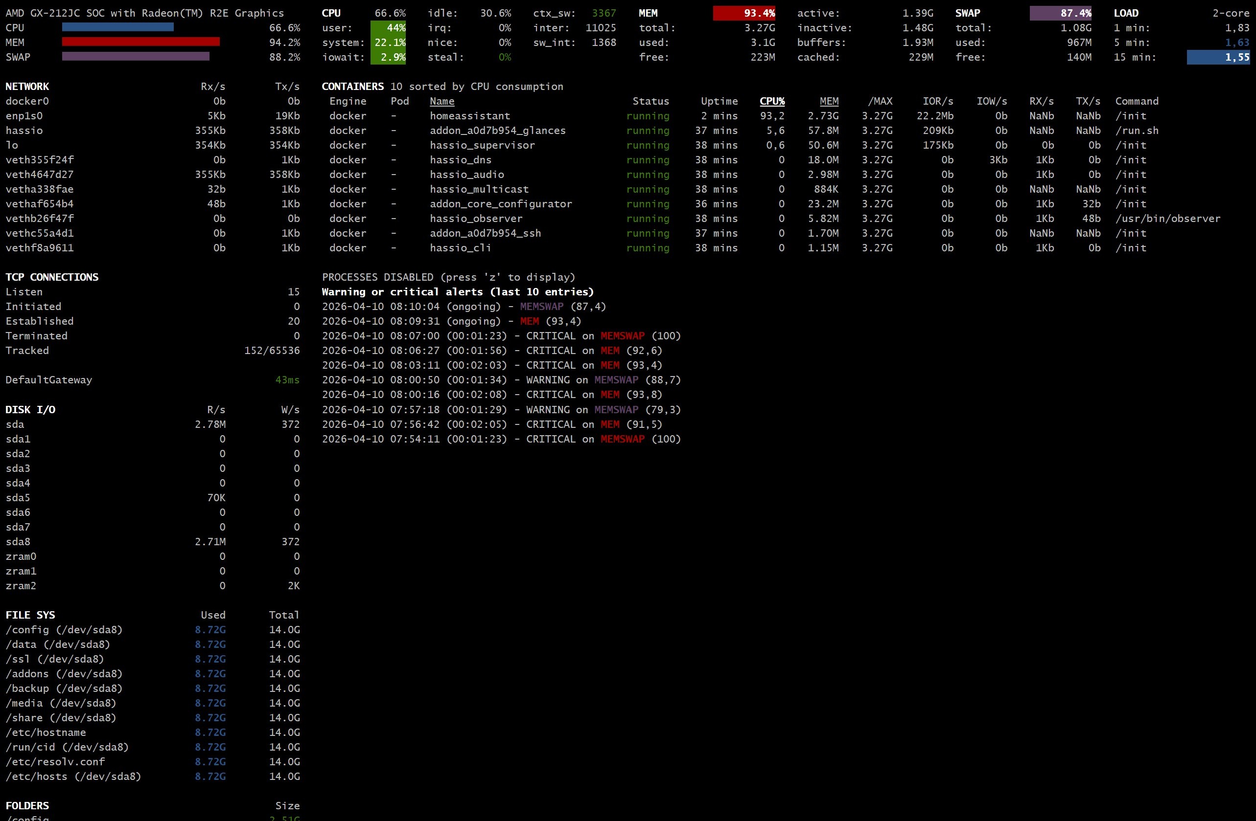

SWAP Auslastung steigt anschließend an:
