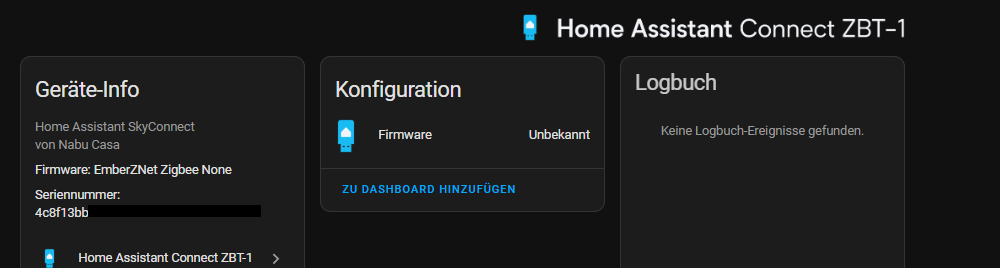

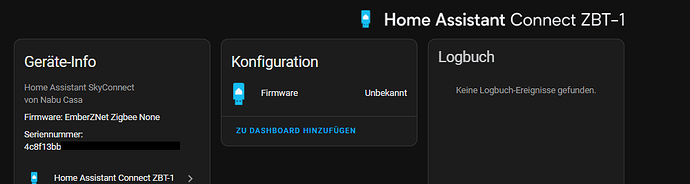

Bei mir läuft soweit auch alles, ausser beim SkyConnect wird mir die Firmware nicht angezeigt.
Vielleicht liegt es daran, das ich Ihn damals mit dem SiliconLabs Add-On auf Ember 7.4.4 geflasht habe, aber keine Ahnung
Edit: Neustart komplettes System hat es gebracht, jetzt steht Aktuell dort

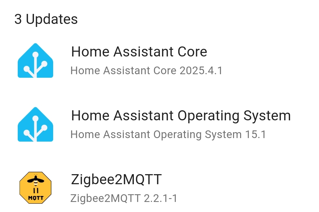

ich hab das Update gefahren, zusammen mit dem OS Update.

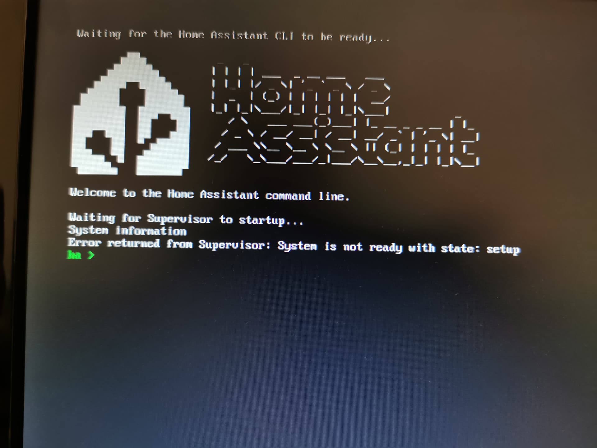

Leider geht seit dem gar nichts mehr. Beim Booten bleibt HA hängen (siehe Bild unten).
Kann mir hier evtl jemand einen Rat geben? Das ganze läuft auf einem Raspi 4B 8Gb. Bieher eigentlich ohne Probleme.
Grüße Brorecas
Einfach Login zweimal eingeben. Dann startet HA!
Danke für den Hinweis. Er versucht nochmal neu zu laden wie bei supervisor restart. Funktioniert leider nicht.
Grüße Brorecas
dauert manchmal etwas, aber sollte bei zweimal “login” Eingabe funktionieren.
Hm, er bleibt bei allem immer wieder bei “Error returned from Supervisor: System ist Not ready with state: Setup” hängen.
Hm, hast du schon mal HA supervisor restart versucht?
danach Login.
Egal welchen su Befehl restart, reload, update oder was auch immer, er bleibt bei der Fehlermeldung und macht sonst nichts. Nur bei 2 mal login versucht er das supervising startup durchzuführen, bis die Fehlermeldung wieder auftaucht.
