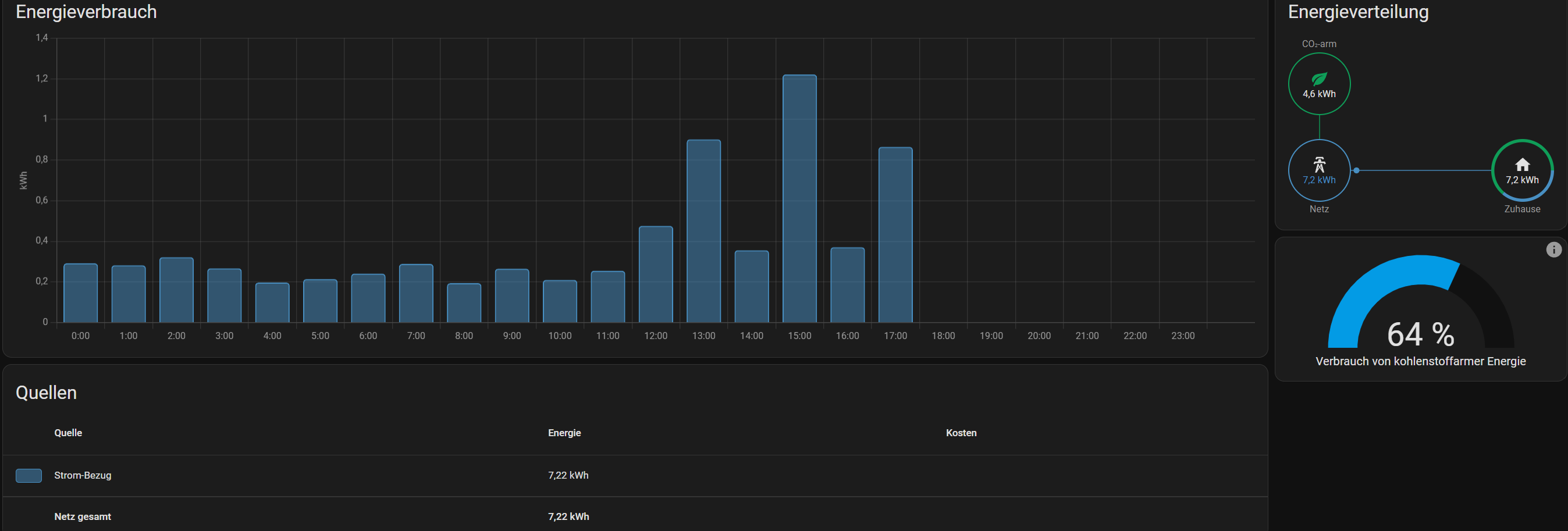

Bei mir sieht das Energy Dashboard so aus.
Unter Netz gesamt bekomme ich ebenfalls den Tagesverbrauch und nicht den gesamten Verbrauch angezeigt und
wie man sieht auch keine Kosten, obwohl ich einen festen Betrag eingestellt habe.
Woran kann das liegen?
Hallo @Sagitariusstern
hast Du die kosten im Powerfox oder in den Einstellungen vom Energiedashboard eingegeben?
der Powerfox läuft bei mir, habs so gemacht wie Simon es im Video erklärt hat.
