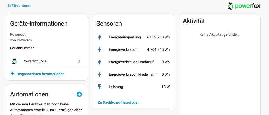

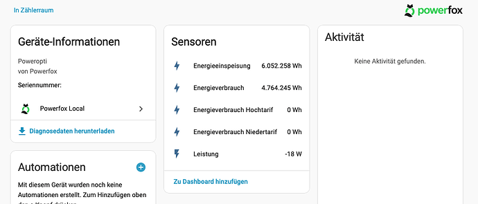

Ich bin sicher, dass ich keinen pro-Service habe. Das wird mir angezeigt:
Und wie hast es eingerichtet? Auf Doku steht das man pro Service haben muss. Würde es auch gern Lokal haben.
Die Powerfox lokal Integration ploppte nach Update auf 2026.3.0 auf. Ok getippt und schwupp da waren die Entitäten. IP-Adresse eingeben und die Geräte-ID deines Gerätes (steht auf der Verpackung).
