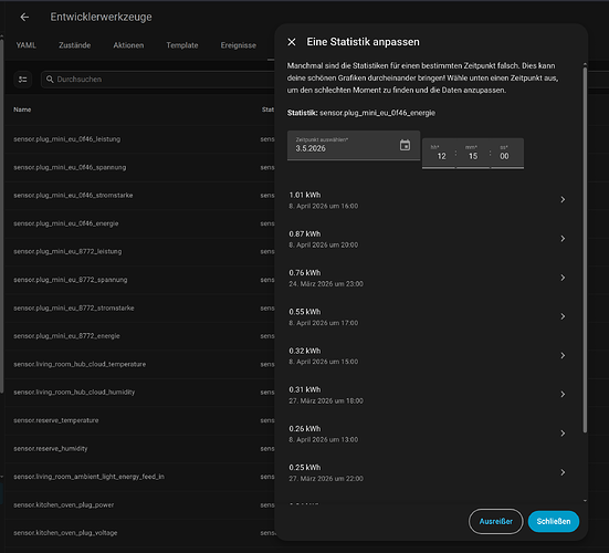

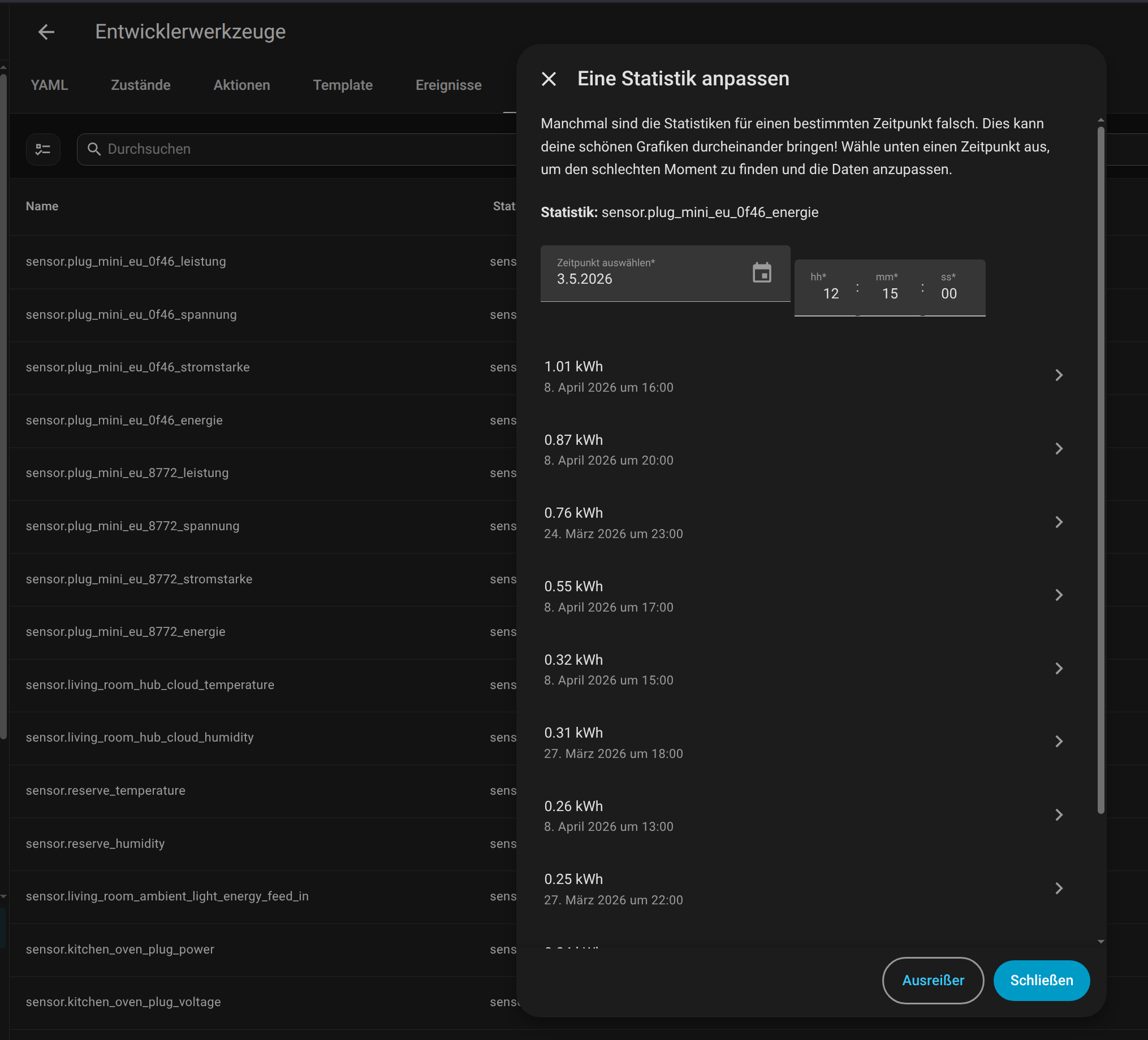

Spannend wäre jetzt natürlich, wie ich meine Statistik bereinige. Das muss ich mir jetzt auch nochmal angucken.
Gibt es da Tipps bezüglich der SQL-Datenbanken, ob man das irgendwie einfacher gestalten kann? oder doch händisch die Ausreißer suchen und passende Verbrauchswerte eintragen.
Einstellungen → Entwichlerwerkzeuge → Statistik
Danke @Mercator dass meinte ich mit händisch.
Mein traum wäre mir die Tabellen aufzurufen und direkt die betroffenen Stellen zu ändern. Am besten durch einen Mittelwert der vorhergehenden und nachfolgenden Werts. - Das würde allerdings dann voraussetzen das eigentlich ja auch die Summenwerte neu berechnet werden müssten…
ich guck mal was ich mache.
Wahrscheinlich bin ich händisch schneller als nen bequemen Weg zu suchen :joy:
