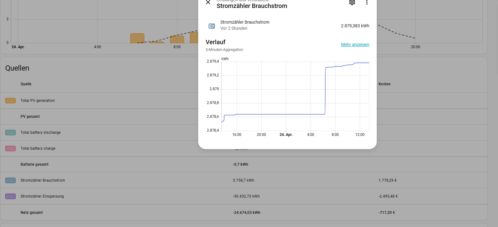

Ich verstehe nicht, warum bei Homeassistant immer wieder was völlig aus dem Ruder läuft. In diesem Fall der Stromverbrauch, die Stromeinspeisung und der Gasverbrauch.
Hier der Stromverbrauch:
Dieser wird von Stromleser korrekt ausgelesen und wie man an der Grafik sieht, auch korrekt dargestellt, aber trotdem werden fast 6000 Kwh Verbrauch angezeigt. Wie kann das sein und wie korrigiert man das?

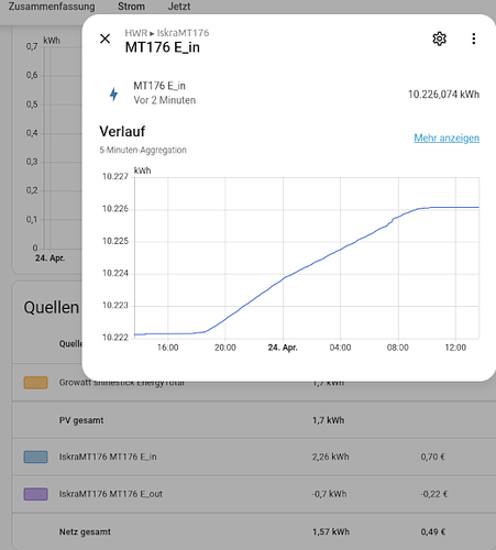

Ich bin gerade etwas irritiert. :slightly_smiling_face: Kann es sein das Du da bei dem einrichten der Sensoren von dem Stromzähler (vermutlich ja ein IR-Lesekopf) ggf. einen Fehler gemacht hast? Weil diese 2.879… kWh, die man da in der Grafik sieht, sind ja nicht der Gesamtzählerstand von dem verbrauchten Strom, sprich was Du über Deinen/Deine Stromanbieter bisher bezogen hast.
Bei mir sieht das z.B. so aus:
Der Sensor MT176E_in misst halt den Strom den ich verbrauche und die 10.226,074 kWh sind der aktuelle Gesamtzählerstand für den verbrauchten Strom. Die dann unten zu sehenden 2,26 kWh sind der Strom den ich heute bisher verbraucht habe.

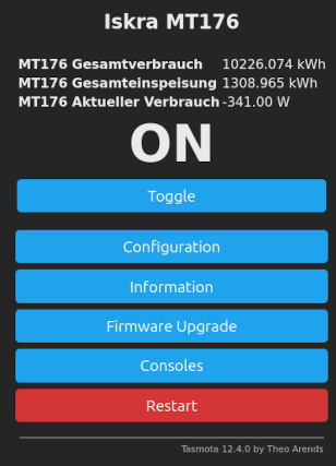

IR-Lesekopf dazu

Der IR Lesekopf liest absolut korrekte Werte, ich betreibe den auch schon mehr als ein Jahr und bisher war auch immer alles gut, was man an dem verlaufsdiagramm sehr schön sehen kann. Das problem besteht darin, dass das Energiedashboard daraus völlig falsche Tagesverbräuche errechnet.

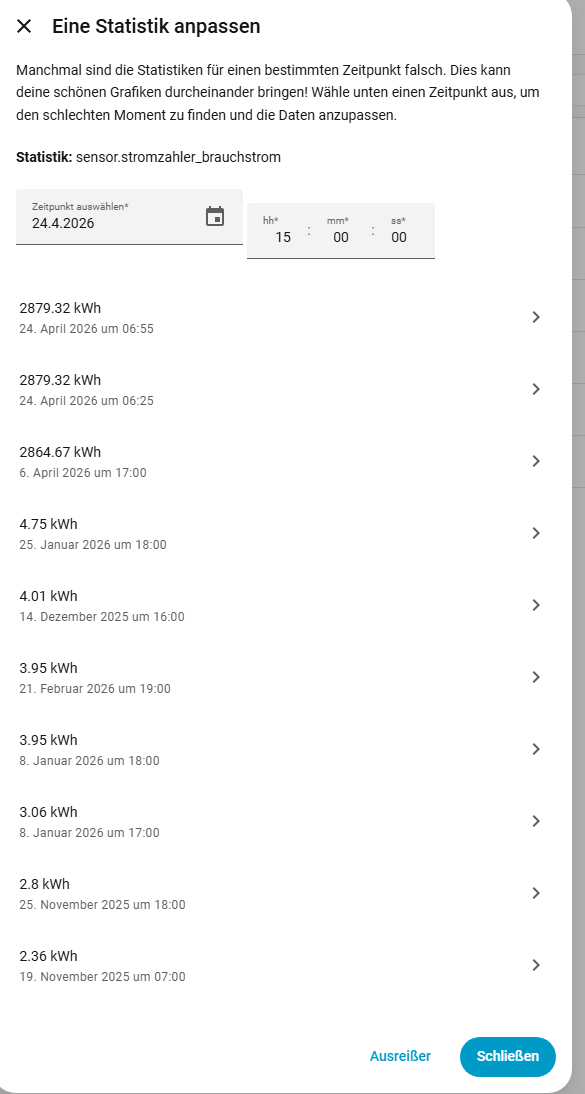

Schau mal auf der Statistik Seite ob das Ausreißer sind.
Kann das sein das der Sensor zweimal drin ist ?
Das ist ja genau die doppelte Menge.
Außerdem stimmen die beiden Screenshots nicht überein , das eine ist mit kWh das andere ohne.

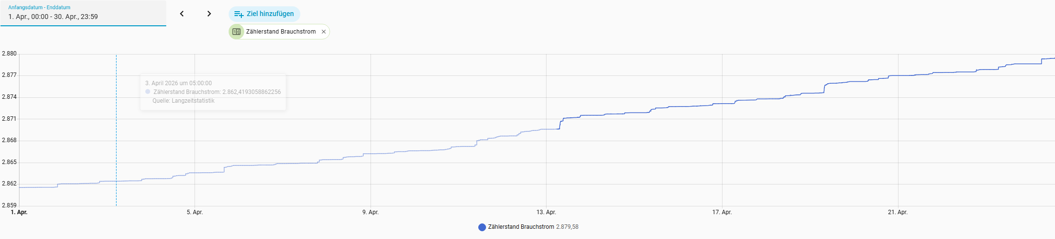

Um das nochmal klar zu sagen, die von den IR Zählern übermittelten Zählerstände sind völlig in Ordnung, das gilt sowohl für den Brauchstrom als auch für den Einspeisestrom. Die Zählöerstände haben allerdings keine Einheit, deswegen sieht man in der Grafik auch keine Einheit. Und bis gestern war auch alles in Ordnung. Ich hatte allerdings gestern abend einen Stromausfall und musste den Intel Nuc neu starten. Das Energiedashboard rechnet nun aus korrekten Zählerständen völlig unkorrekte Verbräuche. Und das verstehe ich nicht und vor allem, wie ich das wieder in ordnung bringe. Von daher spinnt die Datenübertragung nicht.

Soweit ich das noch nachvollzogen bekomme, ist das, was der Tasmota ausgibt kein Verbrauch in Kwh, sondern eine reine Zahl. Diese heißt bei mir Zählerstand Brauchstrom. Mittels eines templates habe ich aus dieser Zahl einen Verbrauch in Kwh gemacht, der dann vom Energiedashboard eingelsen werden kann.
Leider gibt es dazu keine Statistik, die ich korrigieren könnte.

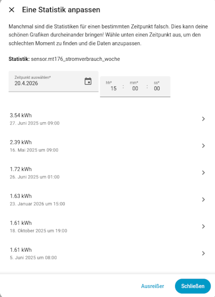

Wenn das im Dashboard eingelesen wird gibt es auch eine Statistik, die müsste unter Stromzähler Brauchstrom in den Entwicklerwerkzeugen unter Statistik zu finden sein
Für Verbrauchszähler kannst du auch unter Einstellungen → Entwicklerwerkzeuge → Aktionen “Kalibrieren” auswählen und setzt den Zähler wieder auf seinen ursprünglichen Zustand + dem, was seitdem hinzugekommen ist, zurück. Anders bekommst du die Verbrauchszähler nicht angepasst.
Gruß Johnny

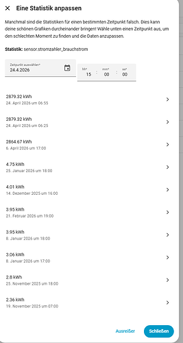

In der Tat funktioniert das über die Statistik nicht. Es ist richtig, dass es eine Statistik gibt und die auch drei Ausreißer zeigt. die habe ich alle auf null gesetzt. Das hat das problem aber nicht gelöst, verstehe allerdings nicht, warum das nicht funktioniert.
Ganz so pauschal würde ich es nicht beschreiben. :slightly_smiling_face: Das hier
ist z.B. ein Verbrauchszähler, bei dem dann Ausreißer auch angezeigt und korrigiert werden können.
Wobei ich zugeben muss das ich das in der Praxis noch nie hab machen lassen und somit das tatsächliche Ergebnis davon auch nicht kenne. :laughing:
Bis die Anzeige im Energiedashboard aktualisiert wird kann es etwas dauern nach dem anpassen der Statistik.
Hast du im Dashboard mal geschaut ob da nicht der Eingang zweimal drin steht nach dem Absturz ?
Es ist schon sehr auffällig das im Dashboard der doppelte Wert vom Zähler steht.

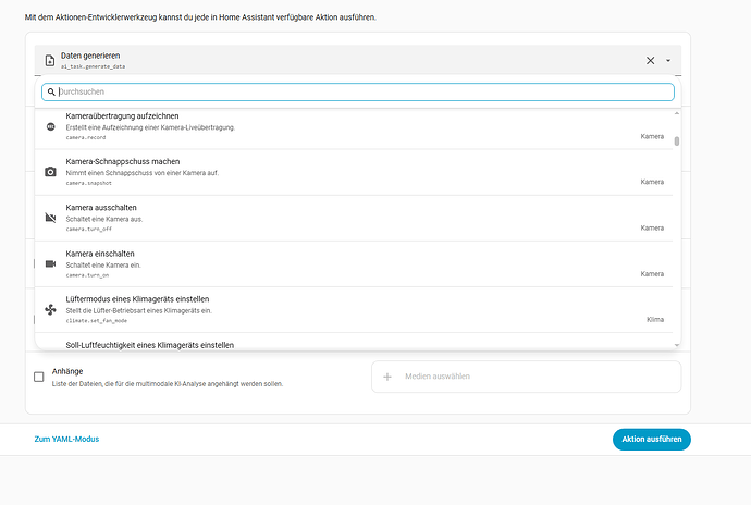

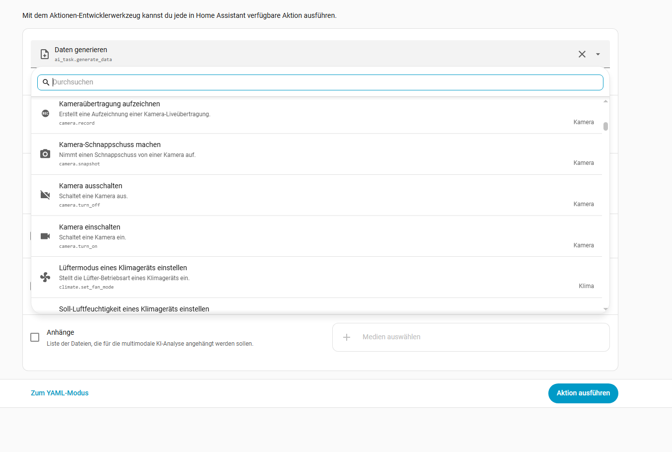

Ich finde das menü Kalibrieren unter den Aktionen nicht.
calibrieren als suche
