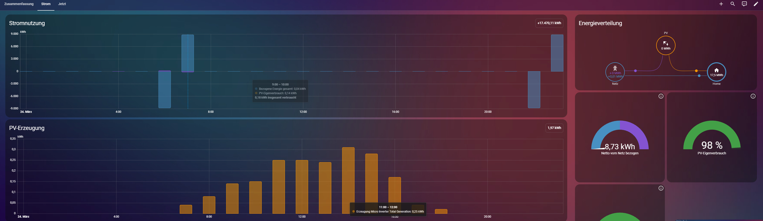

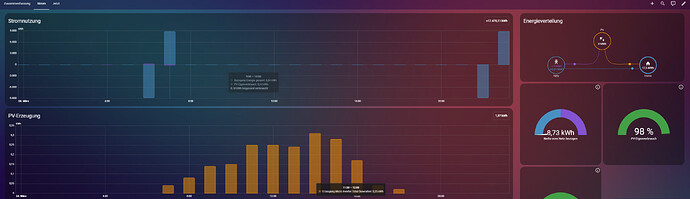

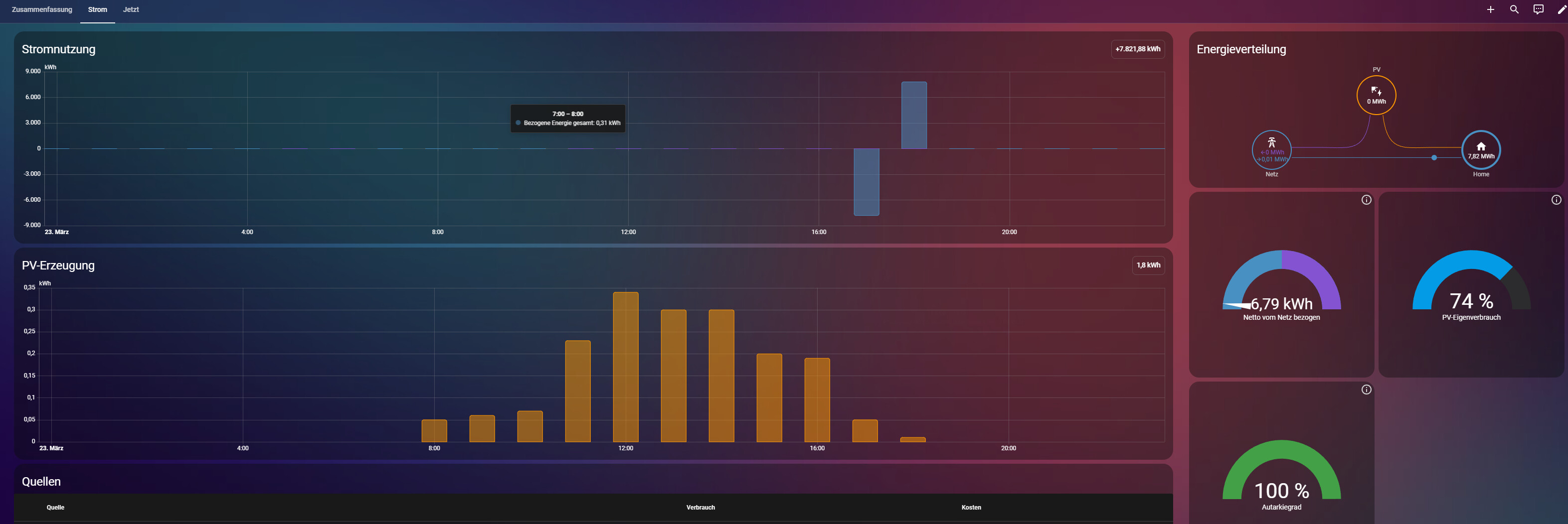

Energy Dashboard hüpft hoch und runter
Aus irgendeinem Grund zeigt mein Energie-Dashboard immer extreme Werte an: zuerst den Gesamtzählerstand als negativen Wert und dann den Gesamtzählerstand als positiven Wert (- die in der Zeit verbrauchten Wattstunden).
configuration.yaml
sensor.tasmota_sm_power_curr:
device_class: power
unit_of_measurement: "W"
state_class: measurement
sensor.tasmota_sm_total_in:
device_class: energy
unit_of_measurement: "kWh"
state_class: total
sensor.tasmota_sm_total_out:
state_class: total
