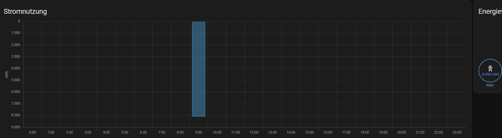

Das Problem danach war aber dann, dass es mir die Statistik im Energie Dashboard zerlegt hat und dort ein Verbrauch von ca 7800 kWh für eine Stunde angezeigt wurde.

  • nach der nächsten vollen Stunde aber dann, gibst wieder so einen “Ausreisser” aber von -8000 kWh, also “nach unten”

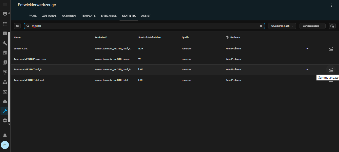

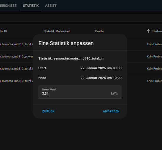

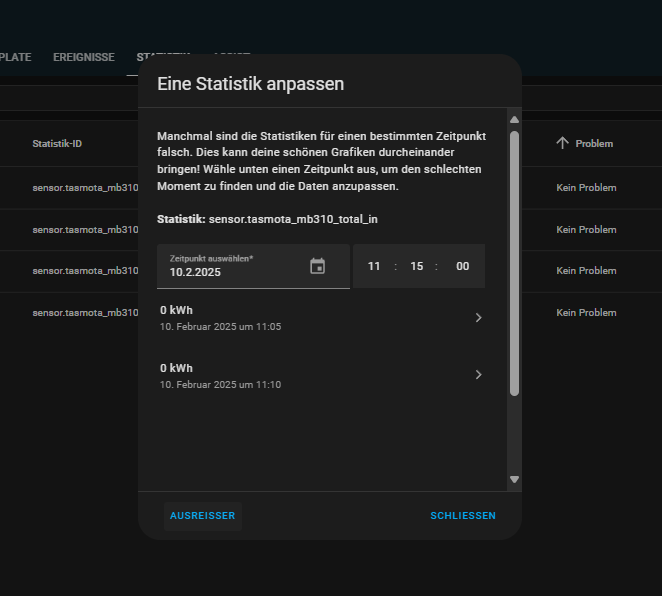

Das ist korrekt, das könnte ich umstellen. Ist wie du sagst vermutlich auch zukünftig der bessere Weg um solchen Problemen aus dem Weg zu gehen.
Ich hab mir die Werte von beiden Zählern von gestern angesehen, allerdings gab es da keine Fehler, die sind sauber durchgelaufen. Der Fehler kam also von dem errechneten Sensor.
Die Frage ist nun: wie kann ich das am besten jetzt bereinigen?
Cool! vielen Dank! das probiere ich gleich mal.

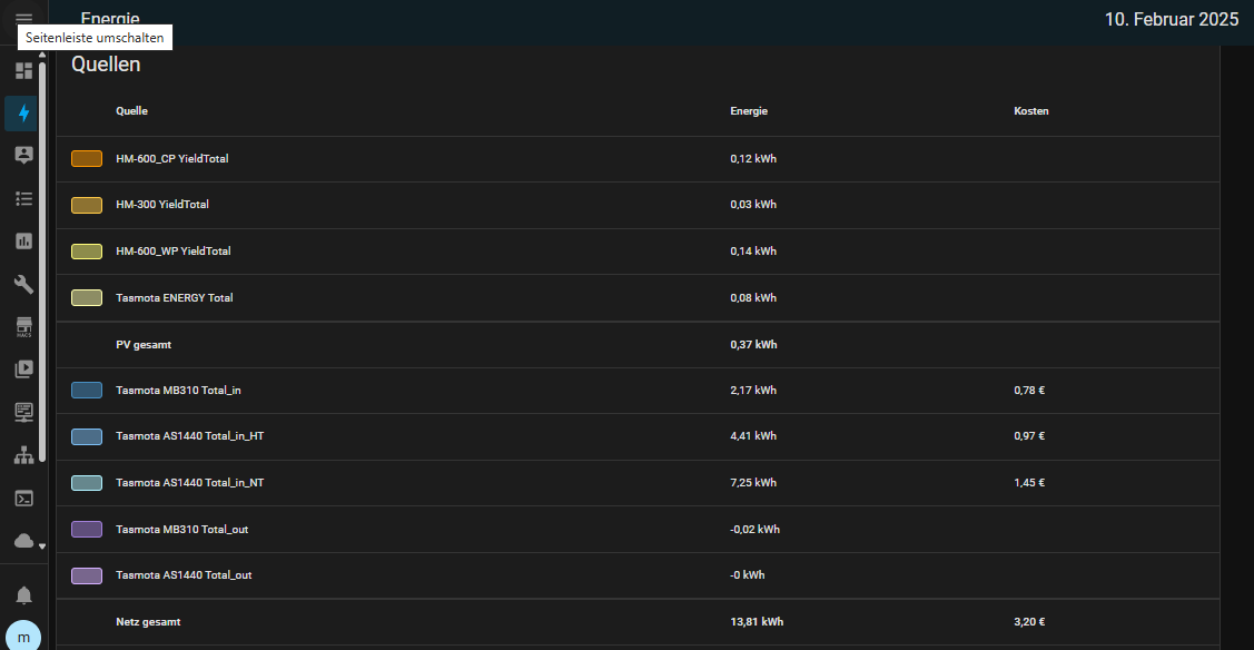

ich wollte gerade auch die beiden zähler einzeln ins Dashboard einbinden. Problem dabei ist, dass die Daten ohne Einheit von meinem Tasmota Gerät per Mqtt reinkommen. und somit kann ich sie im Dashbord nicht als quelle einbinden, da der das vorrausetzt.
Mega! vielen dank dir!
Hab alles so umgesetzt und das passt jetzt für mich. Die Statistiken sind zwar genullt, weil er die Sensoren jetzt mit Einheit hat aber das is nicht schlimm, dafür hab ich es jetzt sauber gebaut.
Danke nochmal für deine schnelle & gute Hilfe!

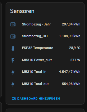

Ich habe nun mit dem Script angefangen, aber wie gesagt ist dies für ein
Lesekopf oder für beide so anzuwenden?
homeassistant:
  customize: !include customize.yaml
## Stromzähler Haushalt##
sensor.tasmota_mb310_power_curr:
    unit_of_measurement: "W"
    device_class: "power"
    state_class: "measurement"
sensor.tasmota_mb310_total_in:
    unit_of_measurement: "kWh"
    device_class: "energy"
    state_class: "total"
    last_reset: 1970-01-01T00:00:00+00:00
sensor.tasmota_mb310_total_out:
## Stromzähler Normal-Strom##
sensor.bitshake_smartmeterreader_ehz_power:
sensor.bitshake_smartmeterreader_ehz_e_in:
sensor.bitshake_smartmeterreader_ehz_e_out:
