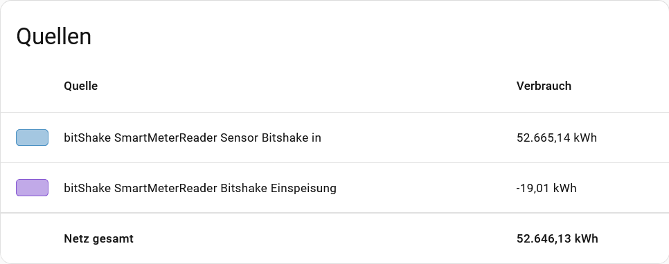

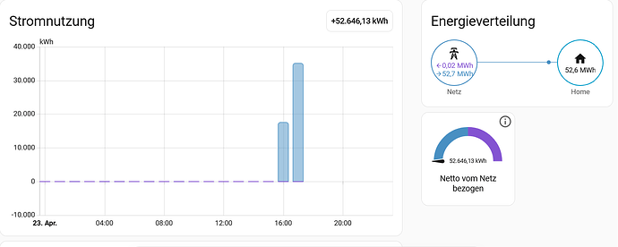

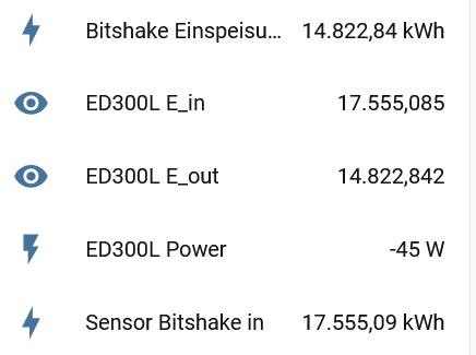

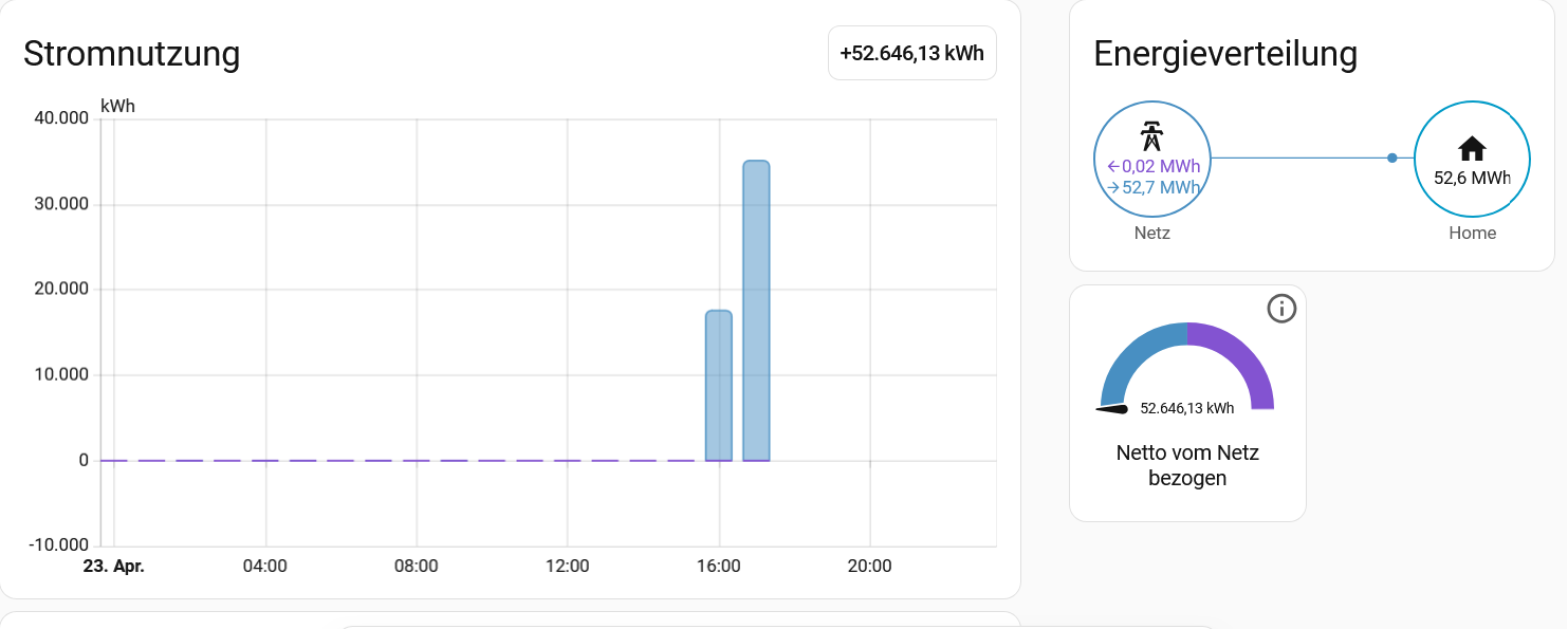

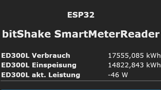

Hallo, nach dem ich es endlich geschafft habe meinen bitshake in meinem HA rein zu bekommen und das Werte im Energiebord angezeigt werden habe ich das nächste Problem. Der zeigt Werte einer Kleinstadt dort an :rofl: :see_no_evil_monkey: Woran liegt es das es so einen “ Müll “ anzeigt? Zur Info, ich habe einen PV Speicher am laufen, von daher seit Ende Februar keinen Netzbezug! Ich denke der addiert jede Stunde den Startwert ( Verbrauch in kWh ) den er von dem Bitshake bekommen hat als der erste Kontakt war. In der Übersicht vom Tasmota zeigt er die Werte richtig an. Außerdem zeigt er immer Stromfluss vom Netz ins Haus an obwohl gar kein Bezug stattfindet. Der Einspeisewert ist korrekt. Danke Euch für Hilfe

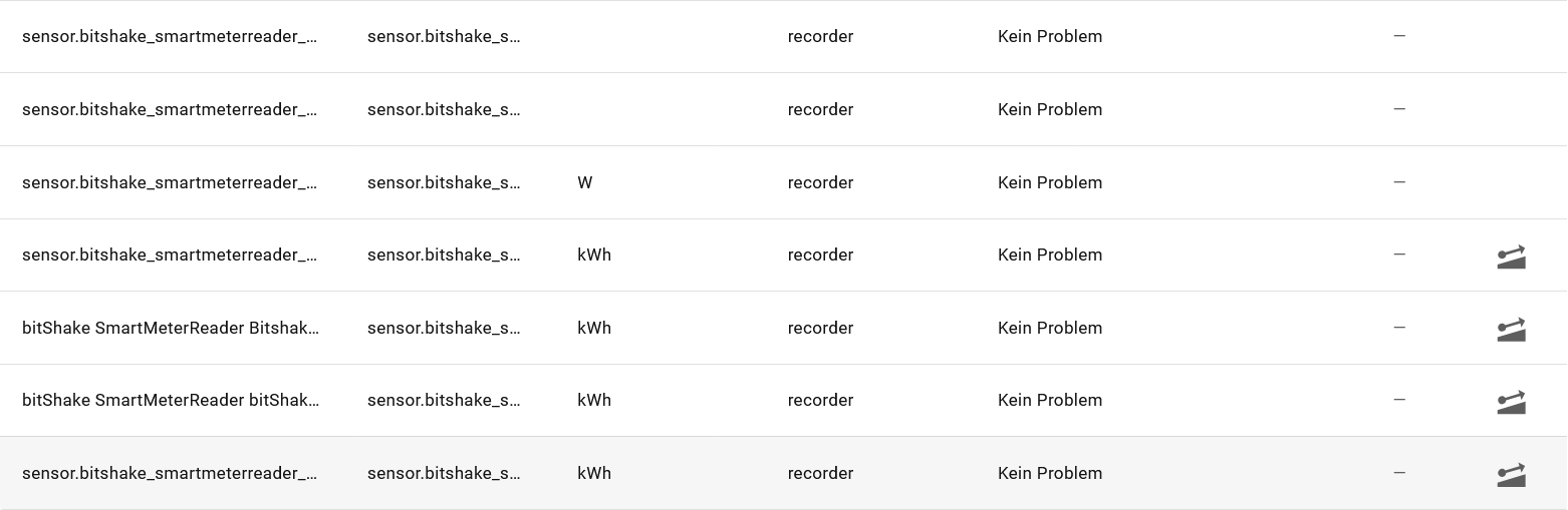

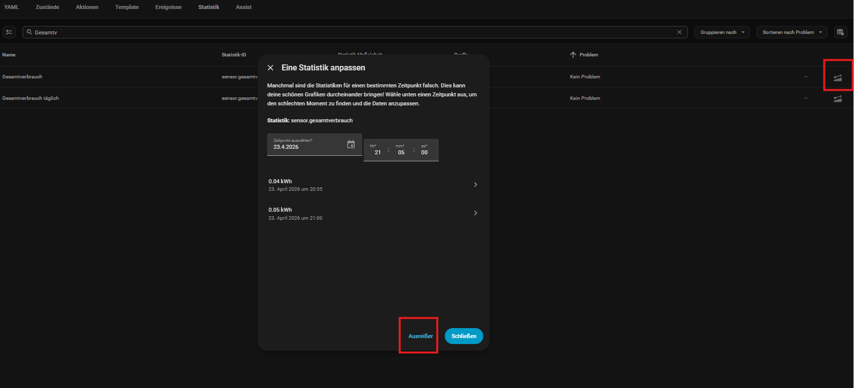

Schau mal in die Entwicklerwerkzeuge … Reiter “Statistik” … dort deinen Sensor vom bitShake SmartMeter für den Netzbezug suchen.
Dann in der Zeile ganz rechts auf das Diagramm-Symbol klicken. In dem sich nun öffnenden PopUp mal “Ausreißer” anklicken. Dort wirst du bestimmt sehen wann ein nicht plausibler Netzbezug erfolgte. Diesen kannst du dann dort korrigieren und durch einen korrekten Wert ersetzen. Den korrekten Wert musst du dir ausrechnen anhand der Differenz.

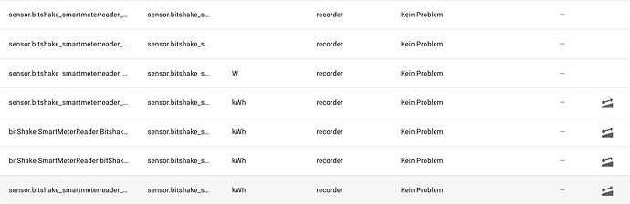

Hallo, das sind keine Fehler! Was komisch ist das mir da immer nur etwas angezeigt wird wenn ich das System komplett neu gestartet habe. Danach ist das immer wieder weg!?
es geht nicht darum ob dir dort “kein Problem” angezeigt wird!!! Ganz rechts auf das Diagramm-Symbol klicken und dann im PopUp auf “Ausreißer”.
Hallo, habe ich gerade gemacht, da wird nichts angezeigt! Es ist doch schon merkwürdig das alle Sensoren nur nach einem kompletten Neustart zu sehen sind. War das gerade drinn um zu schauen, nun ist alles wieder leer. Ich glaube langsam das mein HA ein riesen Problem hat.
Wenn du da (rotes Rechteck) drauf klickst sollte ein PopUp öffnen.
und in diesem gibt’s dann den Ausreißer-Button
Sorry, habe mich wohl falsch ausgedrückt. Das meinte ich damit das da nichts ist :see_no_evil_monkey: da sind keine Ausreißer! Das Problem habe ich gerade gesehen, er addiert jede Stunde den gesammtverbrauch zusammen. Start 17555 kwh, dann 35000 usw.
