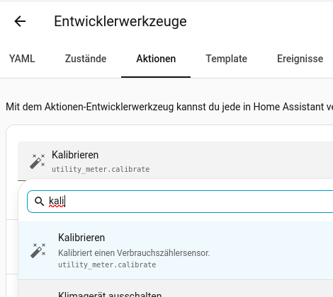

nein, der Eingang steht nur einmal drin
Gibt einfach mal da “kali” ein. :laughing:

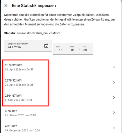

Ok, wann hast du die statistik angepasst ?

Über Kalibrieren geht es nicht, da diese Entität nicht angeboten wird. Aber ich habe es jetzt doch über die Statistik hinbekommen. Es gab jeweils drei Wert pro Entität die viel zu hoch waren. Die habe ich nun auf Null gesetzt und damit stimmt es wieder.
Wenn du wieder so ein Problem hast musst du zuerst in den Statistiken suchen, nur diese werden vom Dashboard Energie verwendet.
Danach im zugrundeliegenden Sensor falls der Fehlwerte liefert und dadurch die Statistik falsch ist.

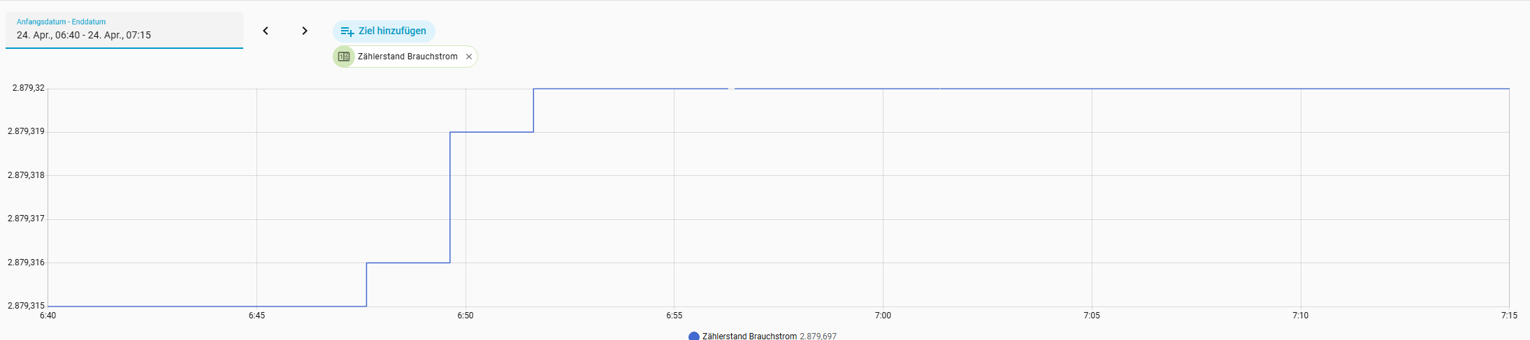

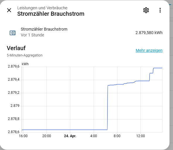

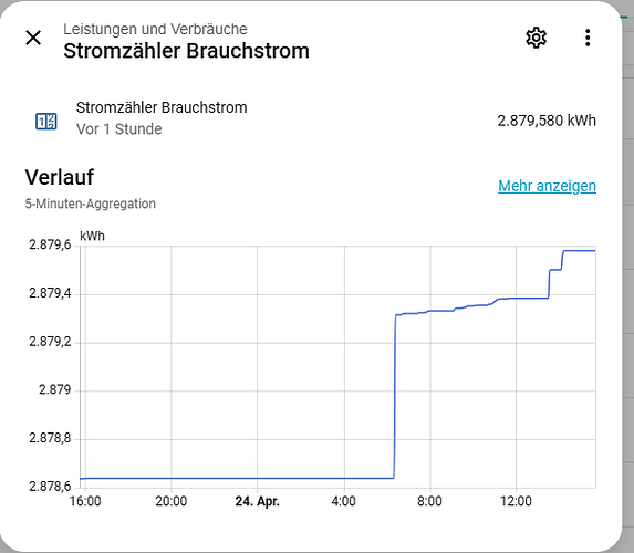

Im Sensor (Template) Stromzähler Brauchstrom ist um 06.55 nichts besonderes zu sehen
Lös das bitte mal für 06.55 genauer auf das ist zu grob, nimm 06:40 - 07:15 und geh auf mehr anzeigen nicht auf die 5 Minuten Anzeige.
Das sähe dann so aus:
Da haben wir doch schon den Fehler, er springt auf 0 und dann wieder rauf , daher zählt er das als 2800 Bezug.

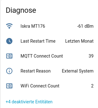

Kurz nach 07:00 ist Neustart ?
Zunächst mal der Zählerstand von Tasmota. Da gibt es keine Sprungstelle. Wie kommt es dann bei dem Template zur Sprungstelle?
Der Strom fiel gestern um etwa 16:00 Uhr aus und war um 18:00 wieder da. Den Intel NUC habe ich erst heute morgen neu gestartet, weiss aber nicht mehr, wann genau.
doch da ist auch eine Leerstelle, wenn du hinschaust siehst die Lücke, da hat er keine Daten geliefert oder war offline.
Das liest der andere Sensor dann als 0 Wert.
Schau mal ob das Template des Sensors auf avaible prüft.
Tut er nicht. D.h. die Lücke war das Problem. Aber das kann ja nicht mit dem Stromausfall zu tun haben. Woher kommt also die Lücke?
