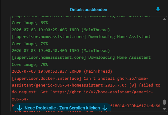

Leider bin ich ab hier aufgeschmissen. Ich komme auf die Webseite des HA , jedoch steht dort schon einige Stunden “Home Assistant wird vorbereitet”.
Im laufe des Prozesses taucht die Meldung “2026-07-03 15:44:11.919 WARNING (MainThread) [supervisor.docker.interface] Could not fetch manifest for progress” auf und Später dannn kommt ein Error
Ich habe schon mehrere male HA neu auf dem NUC gespielt bzw. neu gestartet. Habe den DNS Sever der IPv4 geändert (hatte ich gegoogelt, jedoch im Zusammenhang mit einem Raspberry PI) und habe verschiedene LAN Dosen in der Wohnung verwendet. Am Anfang hing der NUC an einem Switch inzwischen jedoch direkt über der LAN Dose an der Fritz Box.

Im Normalfall liegt das von Dir geschilderte Problem mit diesen Fehlermeldungen - wie Du ja auch schon eruiert hast - bei einer nicht funktionierenden Internet-Verbindung. D.h. das
war schon mal ein richtiger Versuch, sprich dort (in dem Fall bei dem Router) z.B. mal als IP die eines Google DNS-Servers 8.8.8.8 einzutragen.

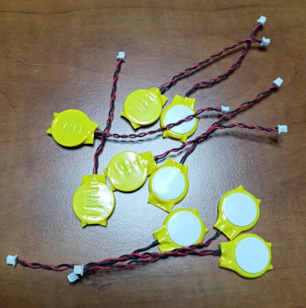

Manchmal “zickt” die Verbindung auch herum falls die Datum und Uhrzeit Einstellungen im BIOS von dem NUC nicht stimmen, z.B. weil die CMOS-Batterie ggf. platt ist. Also auch das mal überprüfen.
Ansonsten muss der NUC dann eben auch einen vollständigen Zugriff auf das Internet bekommen. Nicht das Du da bei der FB, oder per irgendwelchen zusätzlichen “Blocker” ala Pihole oder Adguard im LAN, den (Internet/DNS) Zugriff blockst.

In dem NUC steckt eine CR2032 Knopfzelle und um die zu wechseln muss man den NUC leider kompl. zerlegen. Ich hatte das mal hier bei einen meiner NUC8 beschrieben:
D.h. um die CMOS-Batterie prüfen zu können müsstest Du den NUC kompl. zerlegen.
Wenn Du aber im BIOS das Datum und die Uhrzeit eingestellt hast, dann den NUC mal für 10, 20 30, … Minuten ausschaltest, dann wieder einschaltest und das Datum und die Uhrzeit im BIOS sind immer noch korrekt, dann sollte das Datum und die Uhrzeit wohl nicht die Ursache für das Problem sein. Und nein die Uhrzeit muss dann auch nicht auf die Sekunde genau sein.

und die Polung muss auch stimmen. Außerdem - falls Du noch nie einen NUC auseinander genommen hast: Das ist eine ziemliche “Frickelarbeit”. Siehe dazu dieses Posting von mir:
Ich habe das in den letzten rund 10 Jahren zwar dann und wann auch mal machen müssen, aber bei dem letzten Mal habe ich dabei hier dann tatsächlich einen NUC8 geschrottet.
Irgendwas scheint da nicht mit dem NUC zu stimmen, habe ihn etwa 10 Minuten vom Strom gelassen und die BIOS Uhrzeit ist 2 Stunden “nach hinten” gewandert.
Tja das klingt dann in der Tat nach einen platten CMOS Batterie und somit kommt das als mögliche Ursache für das Installationsproblem von HA durchaus wieder ins Spiel.

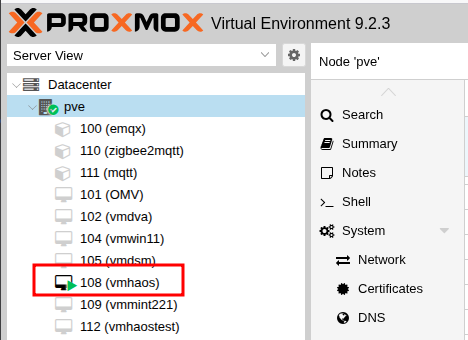

Wie viel RAM hast Du in dem NUC? Falls mind. 8 GB könnte man natürlich auch auf die Idee kommen darauf z.B. Proxmox zu installieren und darunter dann einfach eine HA VM. Einer Proxmox-Installation per ISO ist es egal ob die Uhrzeit bei dem NUC stimmt oder nicht.
Ja “nur” wegen Deines Problems jetzt auch noch Proxmox zu installieren ist natürlich ein wenig “oversized”, aber das musst Du entscheiden.

Da ich Handwerklich nicht unbegabt bin, würde ich mir für ein par Euro eine neue Batterie vom großen A Bestellen, die sollte morgen da sein, mal sehen ob das was bringt.
Proxmox ist eine Virtualisierungslösung (Hyper-Visor) unter dem man dann alle möglichen Betriebssystem per Virtueller Maschine (VM) oder Docker (LXC) installieren und laufen lassen kann. Eben auch HA per VM. Viele User - incl. mir - nutzen das
aber wenn man nur HA benutzen will macht es nicht wirklich Sinn sich auch noch Proxmox zu installieren. Weil man sich dann eben auch noch zusätzlich um Proxmox kümmern muss, sprich Update installieren usw.
Wenn Du von solchen Dingen also eher weniger einen Plan hast, würde ich auch sagen das Du Proxmox dann besser weglassen solltest. Das wäre jetzt halt nur eine schnelle Lösung um an ein lauffähiges HA zu kommen. Wenn man sich mit Proxmox und dem Thema auskennt ist Proxmox incl. einer HA VM in ca. 30 Minuten installiert.
