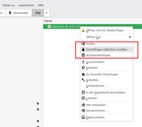

etwas was Du jetzt direkt testen könntest. Irgendeine *.iso Datei für ein Linux BS wie Debian, Ubuntu, Mint, Proxmox usw. downloaden. Davon dann unter Windows - was Du ja vermutlich nutzt - per z.B. Rufus einen Boot-Stick erstellen lassen und dann eben versuchen über diesen Boot-Stick in dem NUC das entsprechende Linux-BS darauf zu installieren und laufen zu lassen.
PS: Falls man statt Windows ein Linux Betriebssystem nutzt kann man sich halt das Tool für das erstellen eines Boot-Sticks sparen. Einen Boot-Stick von einer *iso-Datei kann man dann üblicherweise direkt über den Dateimanager des Linux-BS direkt erstellen. Hier z.B. bei Linux Mint per Nemo Dateimanager.

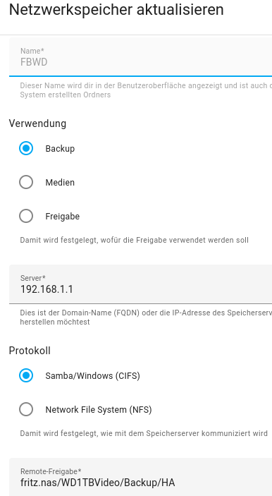

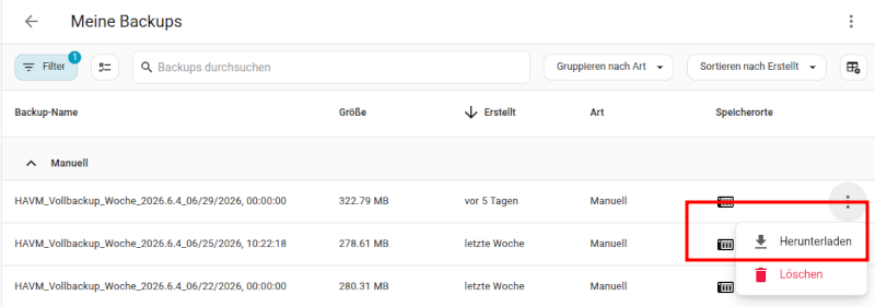

Du solltest Dich jetzt als erstes mit dem Thema HA Backups erstellen befassen und dann am besten vor jeder (größeren) Änderung bei HA, also bevor Du da x Integration und/oder y Apps installierst, immer erst ein manuelles HA Backup erstellen. Diese Backups solltest Du dann auch nicht (nur) auf dem NUC speichern, sondern sie auch dann noch auf Deinen PC herunterladen.
Oder halt in Deinem Netzwerk zu Hause ein NAS einrichten - z.B. einen USB-Stick oder USB-LW an einer Fritzbox sofern Du diese nutzen solltest - und dann die HA Backups direkt auf diesem NAS speichern lassen. Ein alter Screenshot von mir dazu:

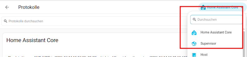

Außerdem solltest Du - eben wegen dieser “Vorgeschichte” - regelmäßig einen Blick in die HA Protokolle (Einstellungen —> System —> Protokolle) werfen.
