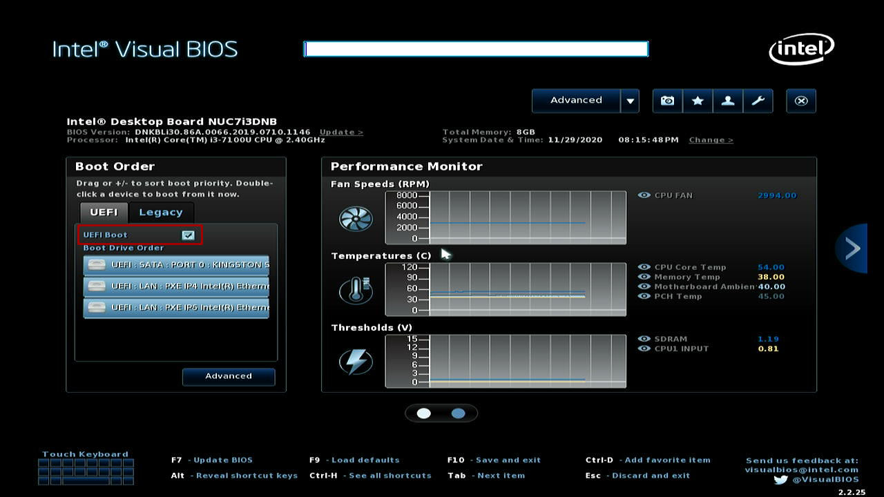

UEFI Boot mode ist auch aktiviert?
VG Jim

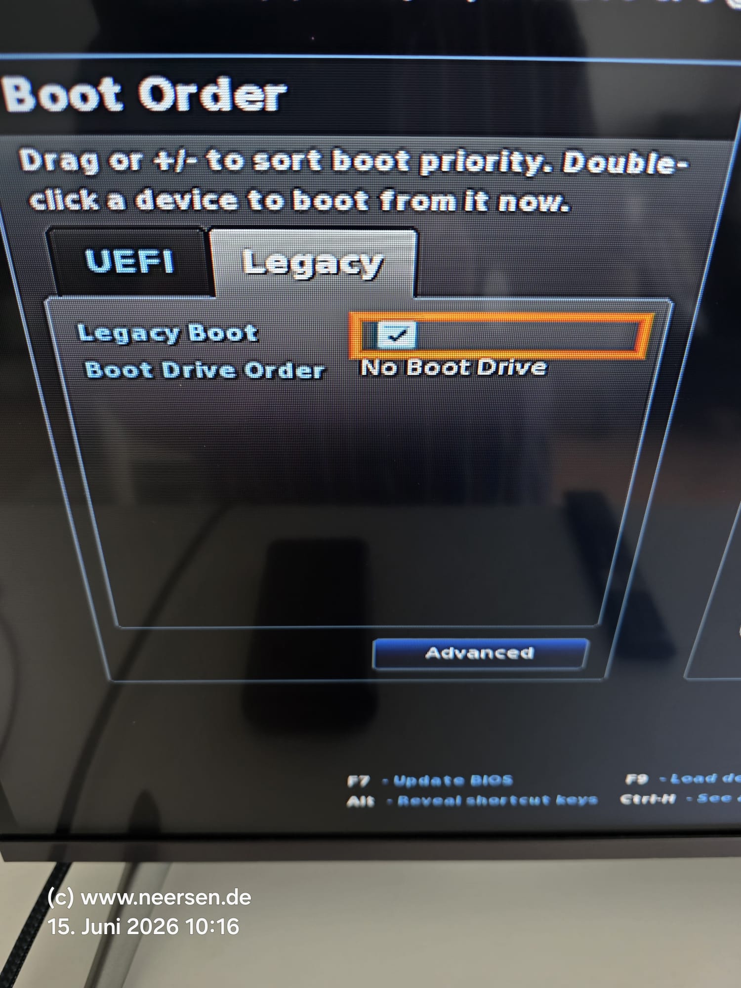

Was hast du unter UEFI “LEGACY” noch zur Auswahl? Vlt. mal da probieren?

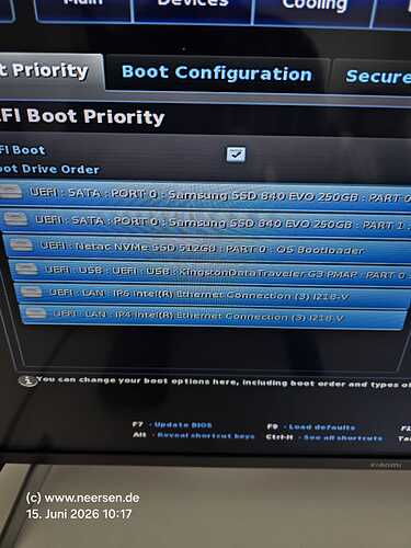

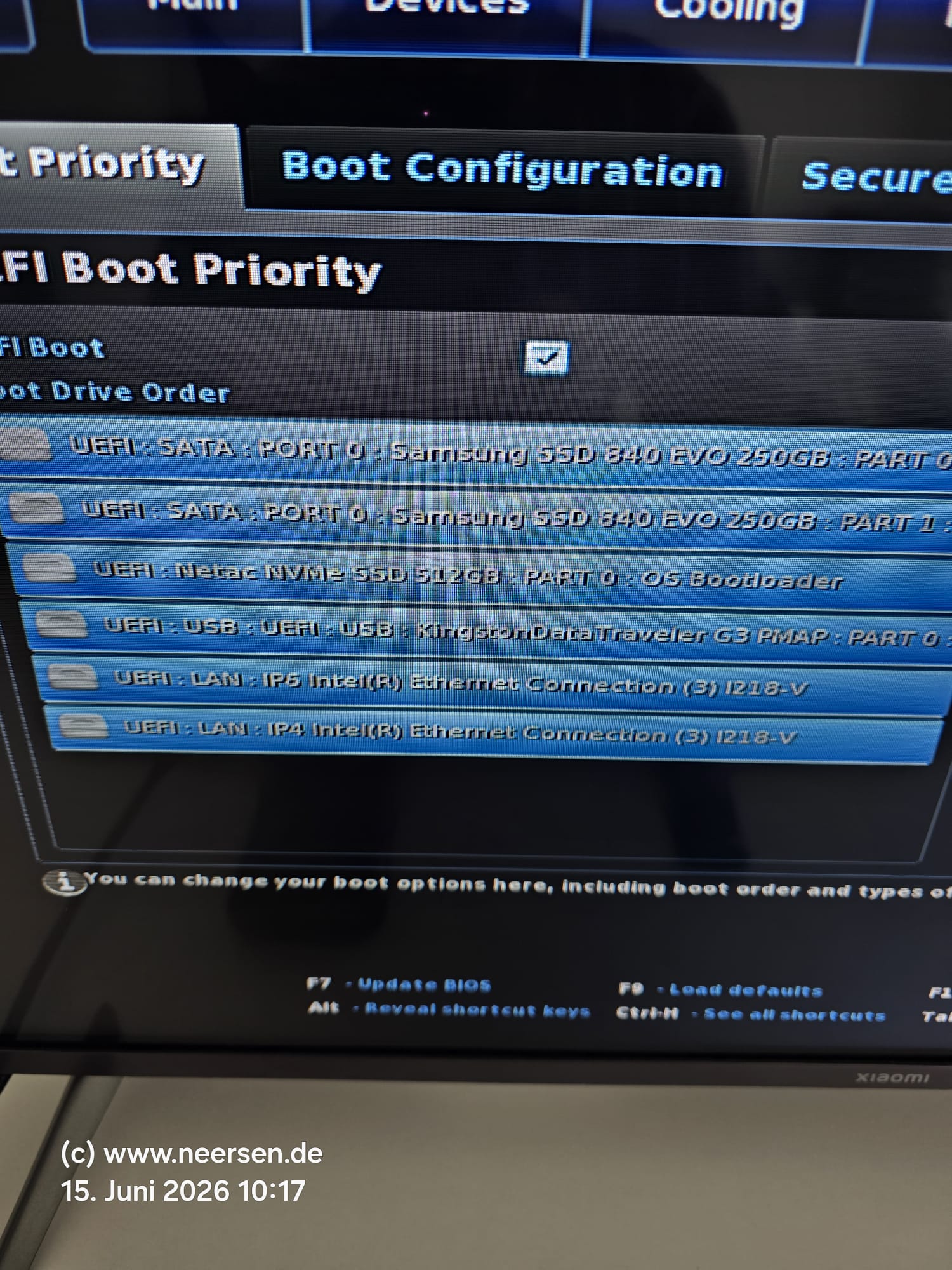

Ich habe ein NUC BIOS gerade nicht mehr im Hinterkopf, aber kannst Du bei dem UEFI Boot Priority den USB-Stick an die erste Stelle setzen? Falls ja mach das mal.
BTW: Ein Boot-Stick mit Mint, Proxmox oder auch Ubuntu sollte per Legacy Boot eigentlich immer booten, wenn dieser manuell als Boot-Medium ausgewäht wurde.

Auch an erster Stelle setzen, kein Erfolg.

Lass vielleicht HA erst einmal außen vor und wiederhol die Versuche mit einem Linux Mint Boot-Stick. Per Legacy Boot muss man die Kiste damit zum booten und installieren von Linux Mint bekommen. Damit zumindest das schon mal klappt und man dann weiß das der Boot-Stick auch wirklich booten kann.
Ich weiß jetzt auch nicht was ein NUC5 an USB-Ports hat, aber versuch dann auch mal einen anderen USB-Port und wie schon erwähnt muss der USB-Port als Boot-Medium im BIOS immer an erster Stelle stehen.
