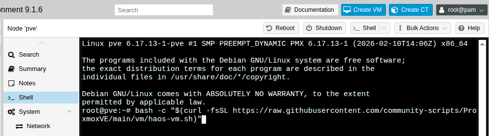

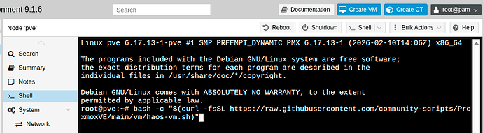

Du gehst auf die PVE Shell und gibst das ein:
bash -c "$(curl -fsSL https://raw.githubusercontent.com/community-scripts/ProxmoxVE/main/vm/haos-vm.sh)"
Damit wird eine HA VM unter Proxmox erstellt und dann kannst Du mit HA am besten noch einmal von vorne beginnen. Du bist ja wohl eh noch am Anfang.

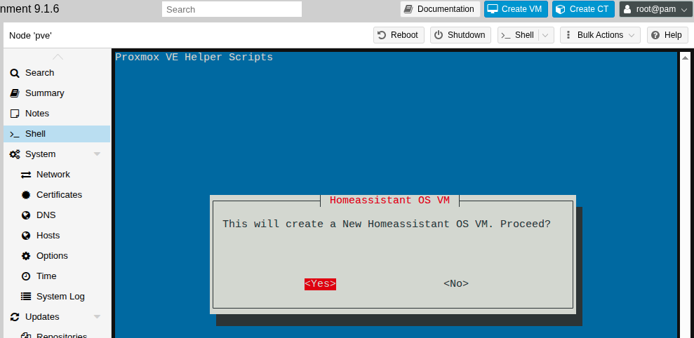

Ich kann Dir leider nicht sagen was Du da unter Proxmox machst. :laughing: Aber wenn ich die Befehlszeile eingebe
startet die Installation für die HA VM.
