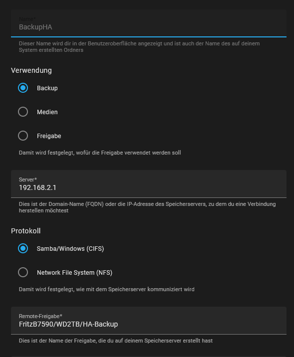

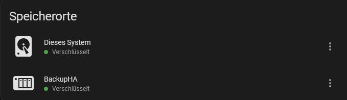

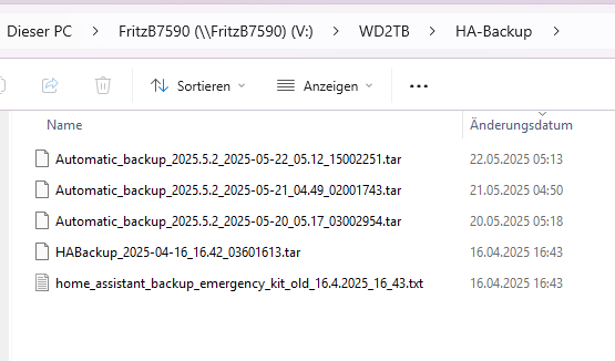

Hallo, ich habe den USB-Speicher so eingebunden.
Freigabe in der Fritz-Box, Benutzer angelegt, und in HA eingebunden.
HA-Sicherungen werden in der Freigabe gespeichert.
