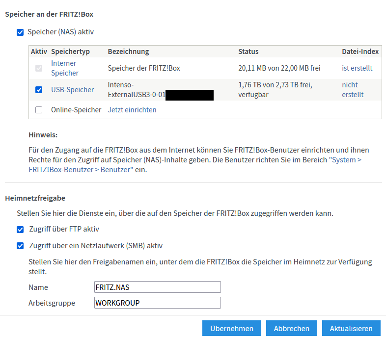

Ich kann das Problem nicht einmal im Ansatz nachvollziehen. Aus reiner Neugierde habe ich gerade auf die Schnelle einen herumfliegenden 64Gb Stick in die Fritte (7690) geschoben, in den USB/Speicher Einstellungen der Box das Häkchen bei “Zugriff über ein Netzlaufwerk (SMB)” gesetzt:
Danach einen User “SmartHome” in der Box eingerichtet und ihn mit den entsprechenden Rechten ausgestattet (siehe auch den Kommentar von @Jim_OS ) und einen Ordner HA_Backup auf der Fritz!NAS Oberfläche eingerichtet.

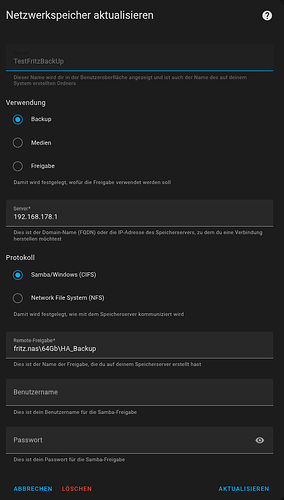

Danach kurz in HA die Einstellungen übernommen:
Bei User natürlich den gerade erstellten “SmartHome” genommen und bei Password das dazu passende.
Die Verbindung war sofort da und steht auch für Backups zur Verfügung:
grafik
Das ganze hat unter 10 Minuten (eher 5) gedauert. Was auch immer du da wie und wo machst: halte die einfach an die Anweisung, dann klappt es, wie ich gerade kurz empirisch nachgewiesen habe.

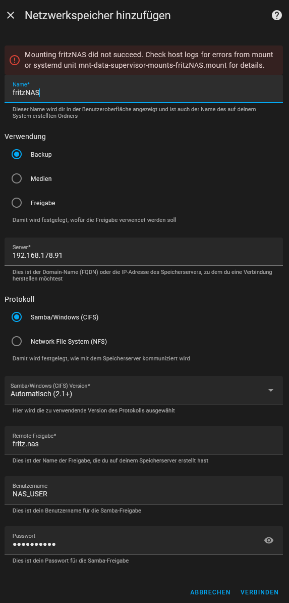

Nach mehrfachen ausprobieren und testen bin ich leider nicht wirklich schlau drauß geworden. Bei mir ist der Aufbau etwas anders

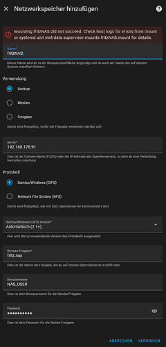

Mein 7490 ist der Router und meine 7272 ist als Repeater im Keller. An dieser 7272 ist mein USB Laufwerk verbunden. Erreichen kann ich sie über über \192.168.178.91\fritz.nas (192.168.178.91 ist die 7272)
wenn ich jedoch versuche dies zu verbinden kommt immer wieder dieser Mounting fritzNAS did not succeed. Check host logs for errors from mount or systemd unit mnt-data-supervisor-mounts-fritzNAS.mount for details. Error.
Das sind meine Einstellungen
Über Tipps oder Hilfe würde ich mich sehr freuen.

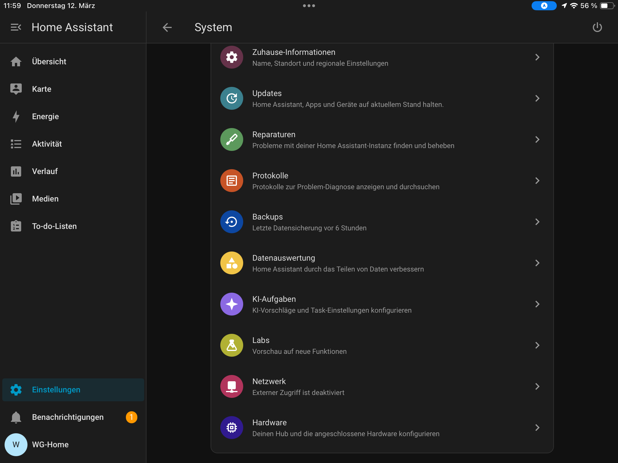

Ich weiß nicht, wie alt die Videos sind, die du schaust. Du nennst ja auch keine Quellen. Aber schau unter Einstellungen - System - Speicher.
Und Addons heißen jetzt Apps.
Hallo maxe.
genau das ist mein Problem, unter Einstellung- System- ??? gibt es bei mir keine Rubrik Speicher.

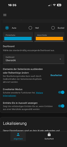

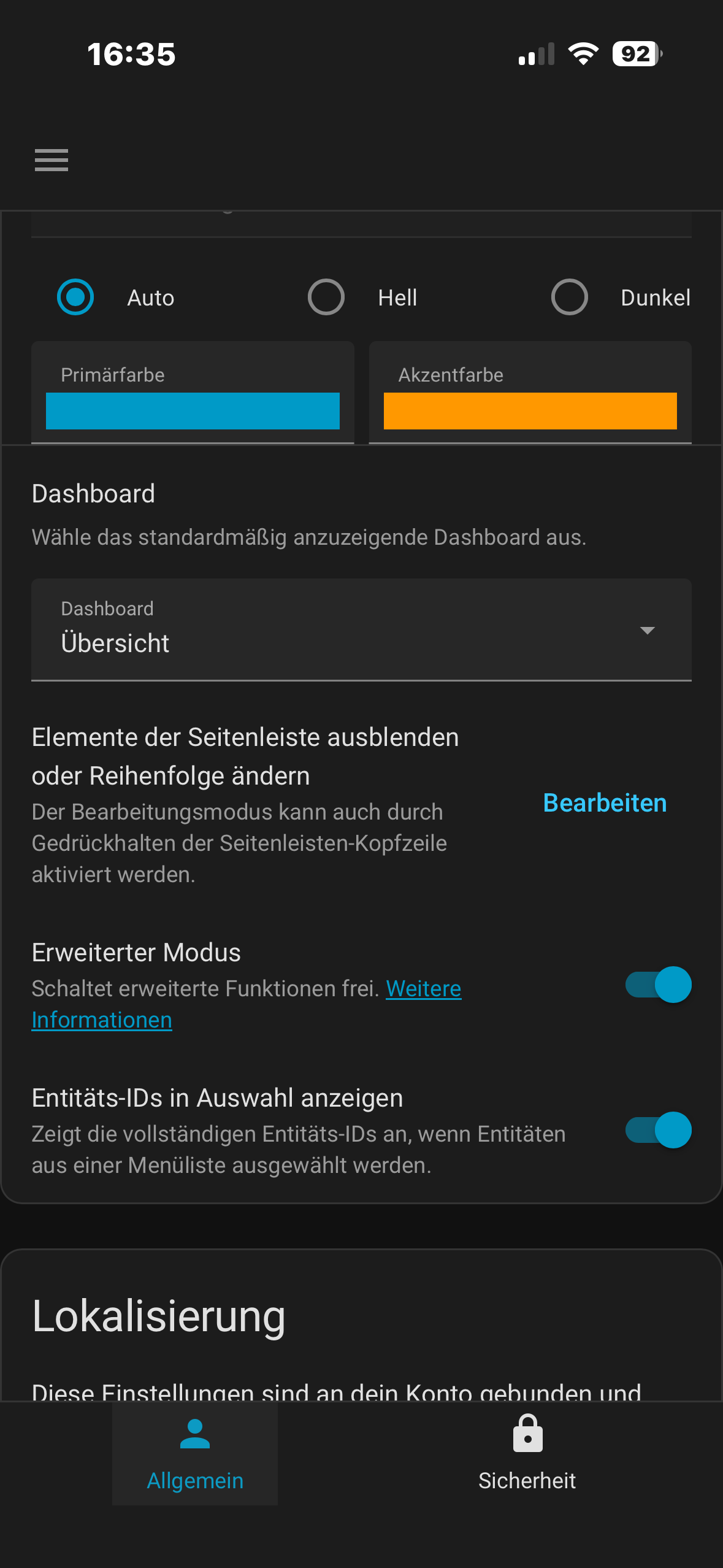

Hast du den “Erweiterten Modus” in deinem Profil aktiviert?
Das weiß ich ehrlich gestanden nicht. Kann ich das im nachhinein ändern? Und wenn ja, wo und wie mach ich das?
Ja geht im nachhinein über dein Profil.
Habe ich getan und auch gefunden.
Der erweiteter Modus ist aktiviert.
Denn noch finde ich den Reiter Speicher nicht.
Sollte ich lieber alles aus Proxmox löschen und neu aufsetzen?
