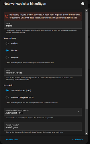

Ich schaffe es nicht in HA eine Freigabe unter Einstellungen-System-Speicher-Netzwerkspeicher einzurichten.
Auf dem NAS ist der jeweilige Ordner eingerichtet und mit den SMB und User Berechtigungen gesetzt. Ich erstelle dann das Netzlaufwerk mit den entsprechenden Daten und bekomme dann folgende Fehlermeldung:

Wie heist die Freigabe korrekt? Also, wie kannst du z.B. von Windows auf auf den Freigabenamen zugreifen? Normalerweise ist das kein Pfad, sondern ein einzelner Name. Unter Server gibst du die IP deines NAS an und unten dann den Namen der Freigabe auf dem NAS. Unter Windows wäre das \\NAS-IP\Freigabename. In deinem Fall wäre das \\192.168.178.120\frigate. Und genauso greifst du unter Linux zu. Server ist die NAS-IP und frigate ist der freigegebene Name. Was steht denn als Freigabename in der /etc/samba/smb.conf auf dem NAS.
