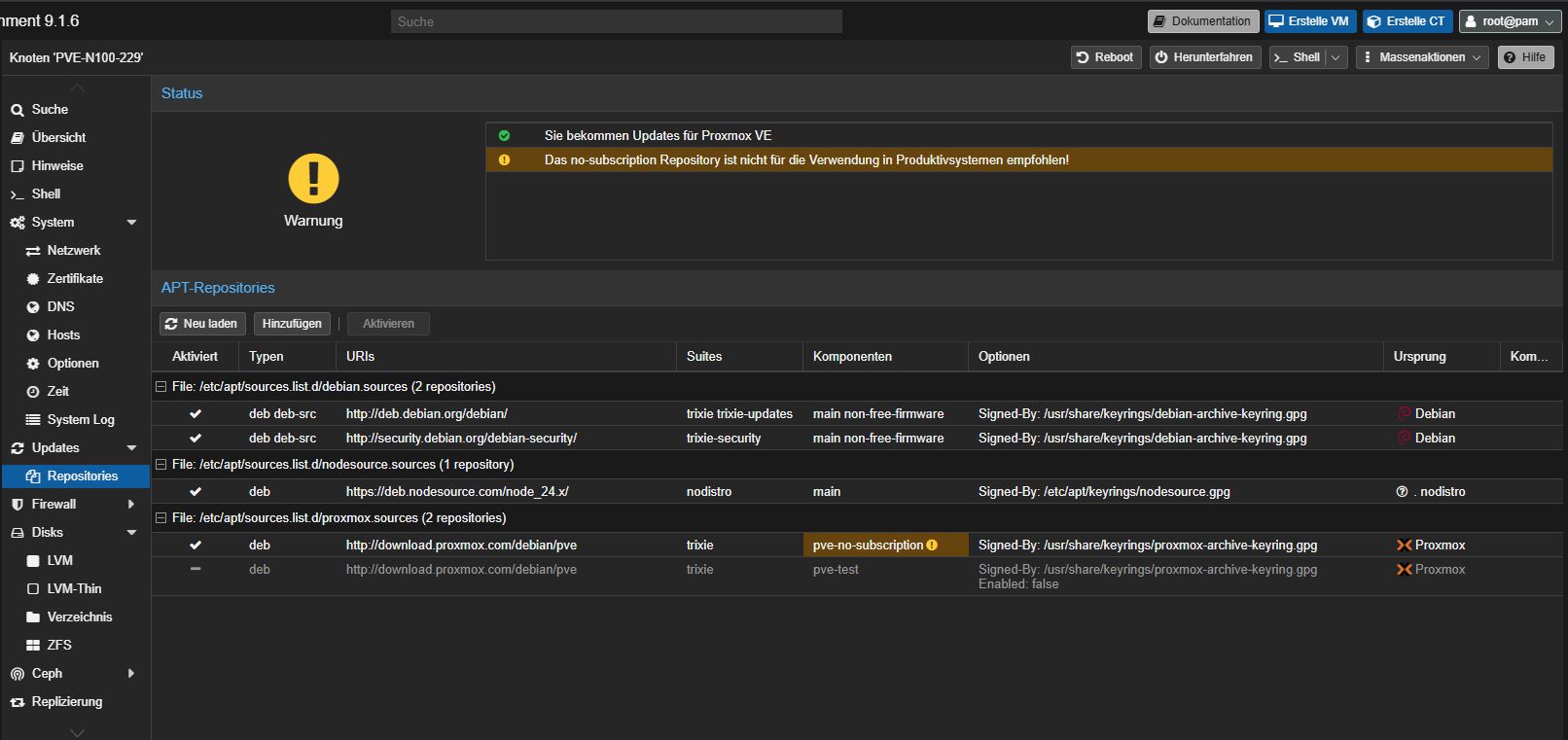

So sieht das mit den Repos in meinem PVE aus.
(Nodesource ist kein Standard und muss nicht vorhanden sein)

Es war tatsächlich die Enterpreisversion wieder aktiv. Muss da wohl irgend wann einen falsche Updateaufforderung nach gekommen sein.
Das Bild war wirklich hilfreich, damit war das Problem schnell gelöst.
Durch diese Bereinigung lies sich auch alles andere ohne Fehler Installieren.
