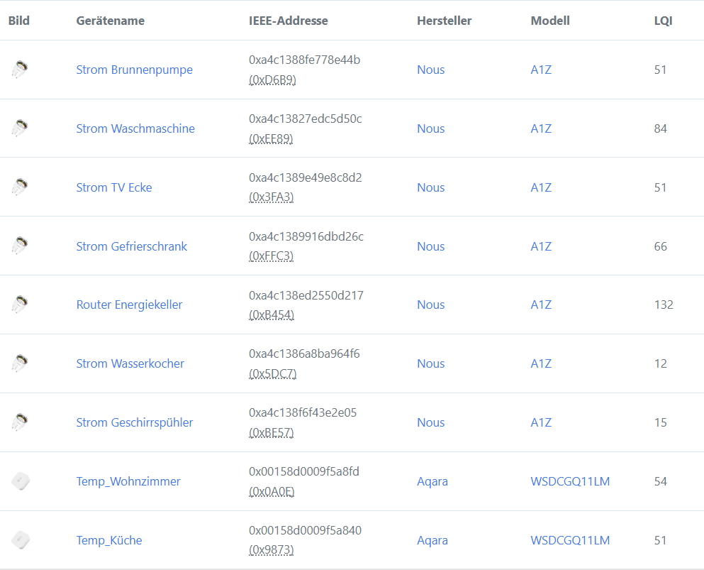

Hallo habe als Zwischenstecker Nous A1Z und diese sind geignet da sich 2 Temperatursensoren von 6 verbunden haben. Aber leider auch mit einen Stecker der viel weiter entfernt ist.

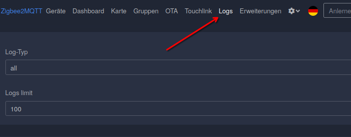

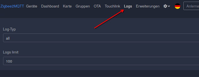

  1. sollte mal sich ein zweites Fenster öffnen und dann mal gleichzeitig das Log von Z2M beobachten, während das pairing läuft!

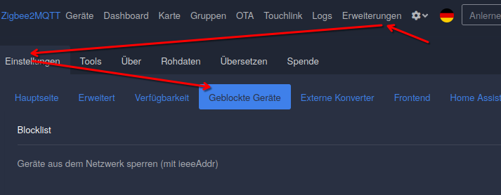

  2. sollte man einmal schauen, dass man nicht aus Versehen das Device geblockt hat!

Hallo so folgendes getestet
  1. Aqara Sensor zum Koordinator gebracht sofort angelernt
  2. Sensor an einen sehr gut verbundenen Zwischenstecker "Router Energiekeller) verbunden, Sensor ca 1m entfernt ging sofort
  3. Sensor einen Raum über den Zwischenstecker (Waschmaschine gebracht) ca. 5x angelernt ging nicht. Auch in den Logs habe ich nichts gesehen.
