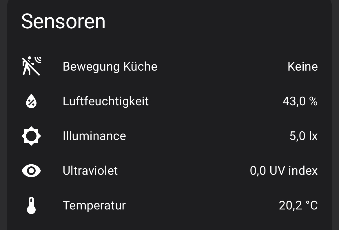

Die Aeotec Multisensoren (Z-Wave)
Wo es geht per USB mit Strom versorgt, sonst im Batterie Modus.
Ist aber mehr als nur ein Temperatur Sensor.
