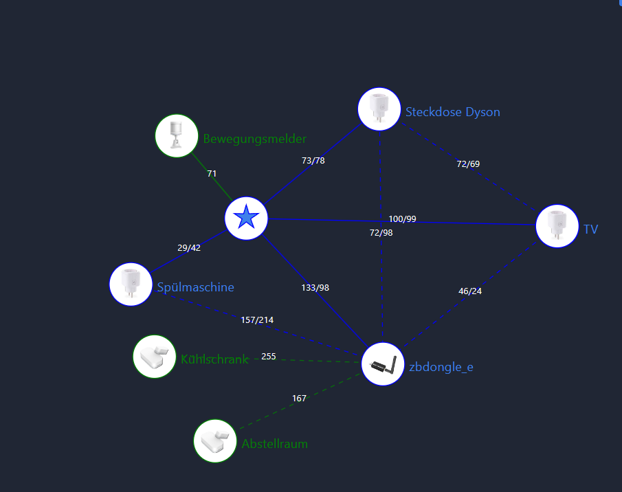

ich habe auch eine frage.
Verbinden sich die Router immer erst mit dem Coordinator? oder kann man das ändern?
Es geht um die Spülmaschine Steckdose ( TuYa TS011F_plug_1 control via MQTT | Zigbee2MQTT
zum zbdongle_e sind es 1 Meter
zum Coordinator sind es drei Wände und 6 Meter
Nach einer weile ist der LQI wert zwischen Steckdose - Coordinator bei 1 und es gibt Fehler, wenn man die Karte lädt.
Ich habe heute die Steckdose, ungefähr 10mal neu angelernt und zwar immer mit dem zbdongle_e router. Ich wollte das die Blaue Linie die Durchgängig gezeichnet ist, sich mit dem zbdongle-e router verbinden und Blau gestrichelt, soll zur coordinator gehen.
So viel ich weiß verbinden die sich mit jedem anderen Router und dem Coordinator zu dem sie Empfang haben. (Zigbee ist halt ein Mesh Netzwerk)
kommen bei mir auch wen ich die Karte öffne aber bei mir funktionieren alle Geräte ohne Probleme.

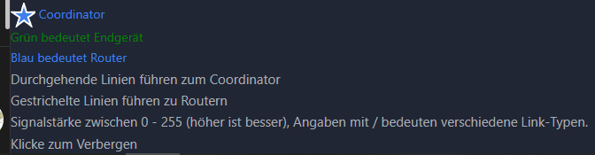

hast du mal geguckt was unten Links bei der Karte steht?
