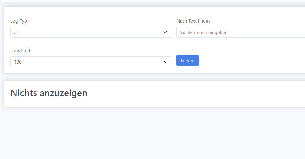

Meine Logs sind auch komplett leer. Kann das sein?

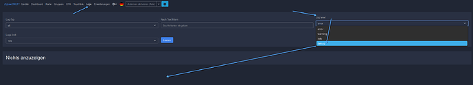

das hängt davon ab, was Du da eingestellt hast. Den rechten Bereich zeigst Du nicht

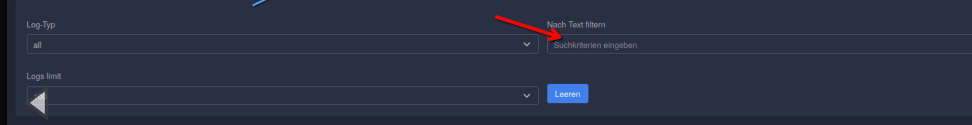

Wenn da Error steht, dann werden auch nur Fehler protokolliert, du musst das auf Debug stellen, dann am besten nach dem Gerät, ID oder ähnlichem filtern
