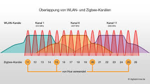

Auf welchem Kanal läuft zigbee und dein wlan?

Das ist schon mal eine gute Wahl, aber für WLAN, Kanal 6 ist eine schlechte Wahl, da wäre auch Kanal 11 besser, warum Du Deine beiden TP -Links auf unterschiedliche WLAN Kanäle eingestellt hast verstehe ich auch nicht wirklich, bin aber auch kein Netzwerker.
Übersicht WLAN vs. Zigbee Kanäle
grafik
