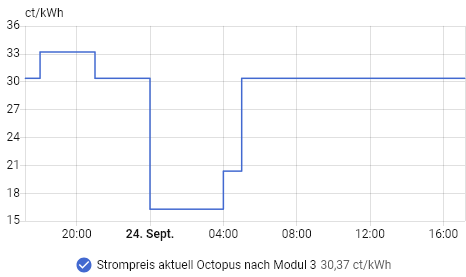

Modul 3 gibt uns in der Zeit von 0-4 Uhr eine Reduzierung des Netzentgelts von 4,1 cent/kWh. Natürlich gegen die Möglichkeit unsere einzige steuerbare Verbrauchseinrichtung, die Wallbox
(die auch beim Netzbetreiber durch den Installateur bei der Installation angemeldet wurde),
auf 4,2 kW zu drosseln. Damit können wir leben.

Zweizonen Tarif 0-5 und 5-24 Uhr beim Stromanbieter ohne NAMEN, ca. 20 zu 30 cent/kWh
Durch Modul 3 wird der Preis in der Zeit von 0-4 Uhr auf 16 cent gedrückt.
Ich bin mir relativ sicher, dass wir über 90 % unseres Netzbezugs mit SFML in dieser Zeit realisieren können. Der Autoakku war das geringste Problem, der Durchbruch dürfte jetzt SFML smart charging sein.

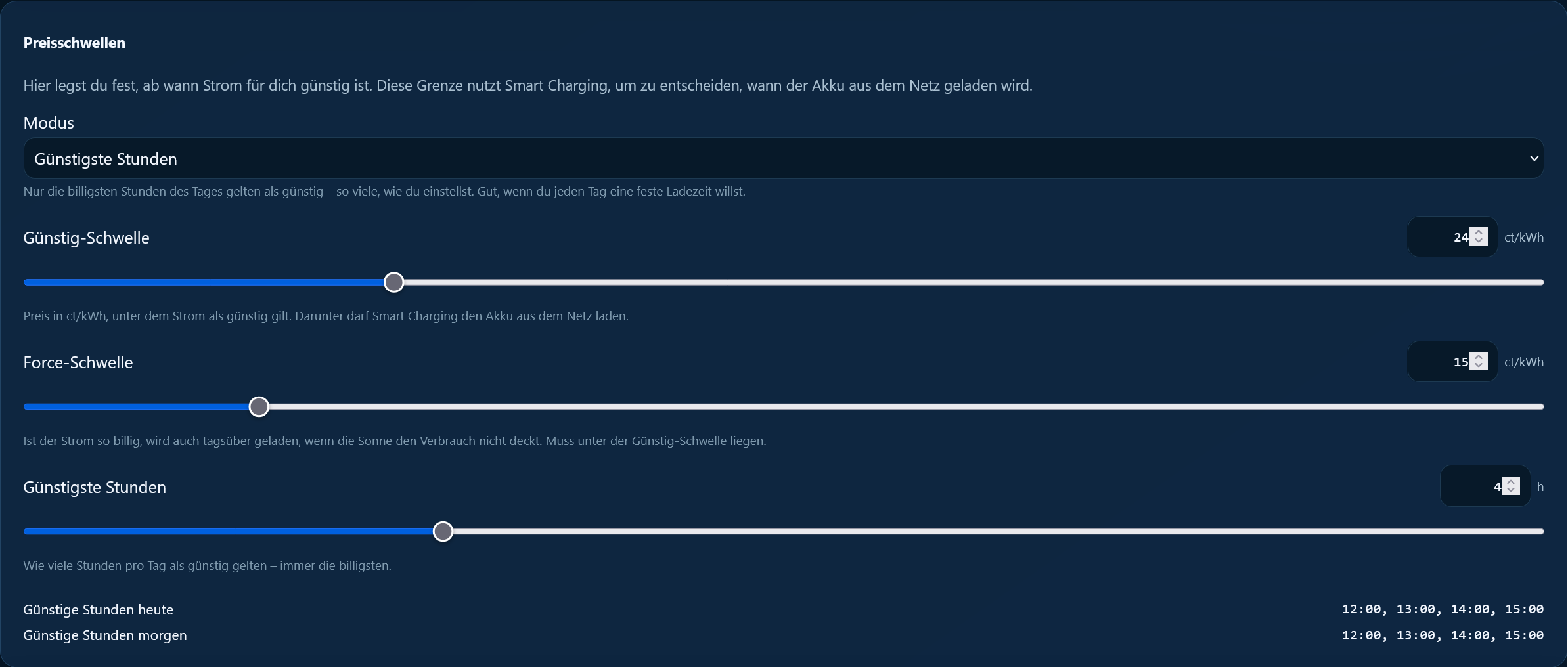

Danke @nightrunner ! Nun habe ich es verstanden was Du meinst und ich bin 100% bei dir! Genau dafür ist SMC ideal! Du hast ja 3 Optionen:
Fester Preis
Unter Tagesmittel
Günstigster Preis
Das Würde ich dann mit BEIDES kombinieren, so wird die Lücke zwischen Prognose und wenn das “Fenster noch offen ist” bis zu deinem Ziel SOC geladen. → Das ist genau das was Du brauchst und was keine Automation in HA leisten kann, da Wirkungsgrade, Umwandlungsverluste, statische Prognose, Hausverbrauch ( Wochentags / Wochenende / Außentemperatur bei WP / ggf Wallbox) mit einbezogen werden.. ! und eben ALLES lokal durch durch die Zusammenarbeit vom Hubble AI-Stack und Kepler AI-Stack ohne Cloud oder fremde Dienste… aber das weißt Du ja eh.. (ist übrigens ein wichtiger Punkt da es bei lokal angebundenen Systemen auch ohne Internet in Echtzeit funktioniert…)

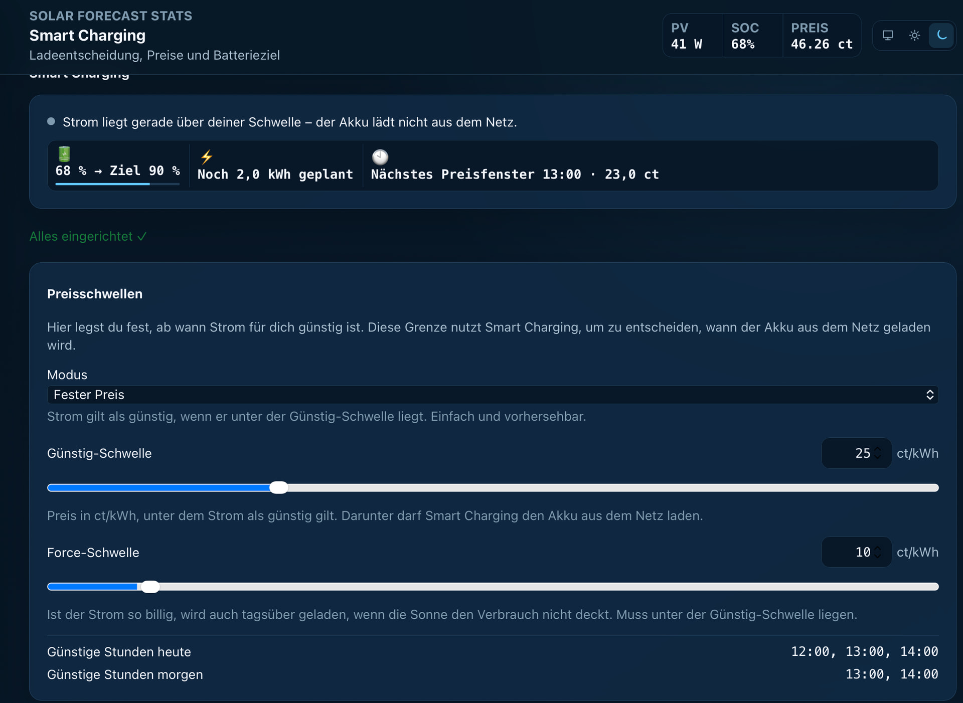

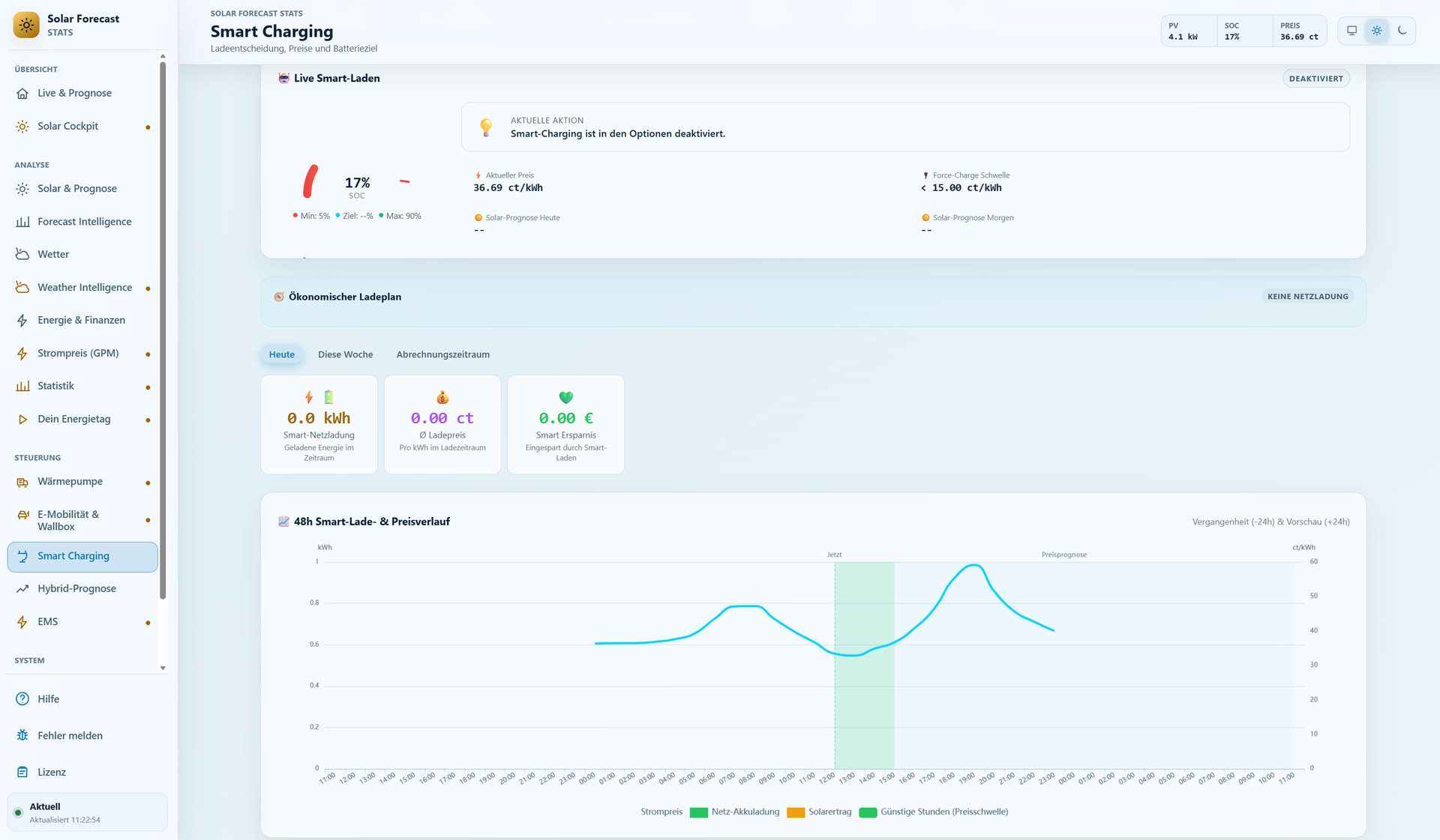

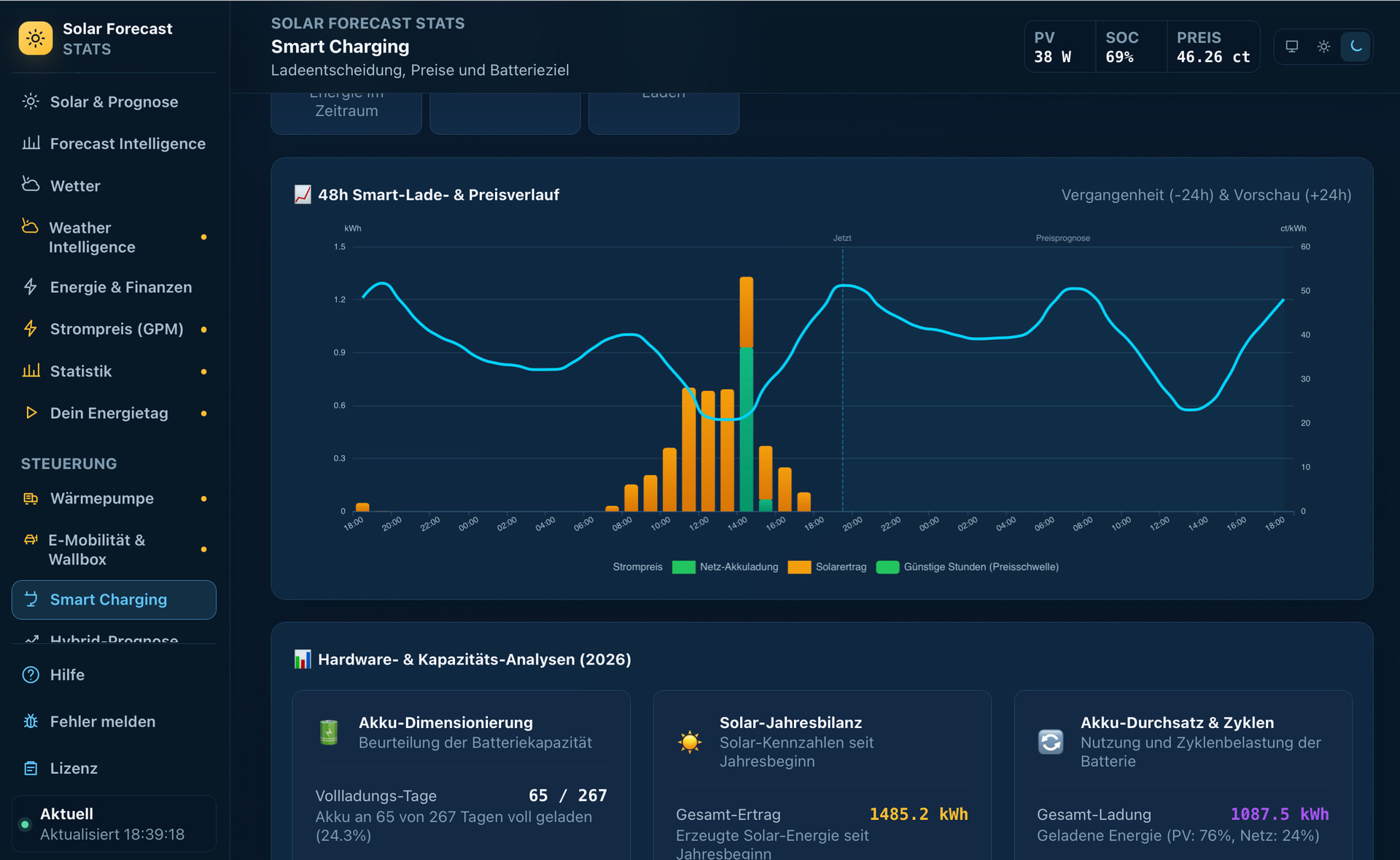

Hier sieht man gut, wie SMC heute genau in der Niedrigpreiszone nachgeladen hat ..
und was er noch geplant hat.. wie weit er noch laden will (sobald das Preisfenster wieder aufgeht) …es ist eben keine Blackbox sondern smart und ohne weiteres zutun… ( auch sieht man sehr genau WANN er laden wird und warum)

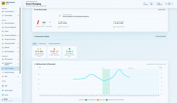

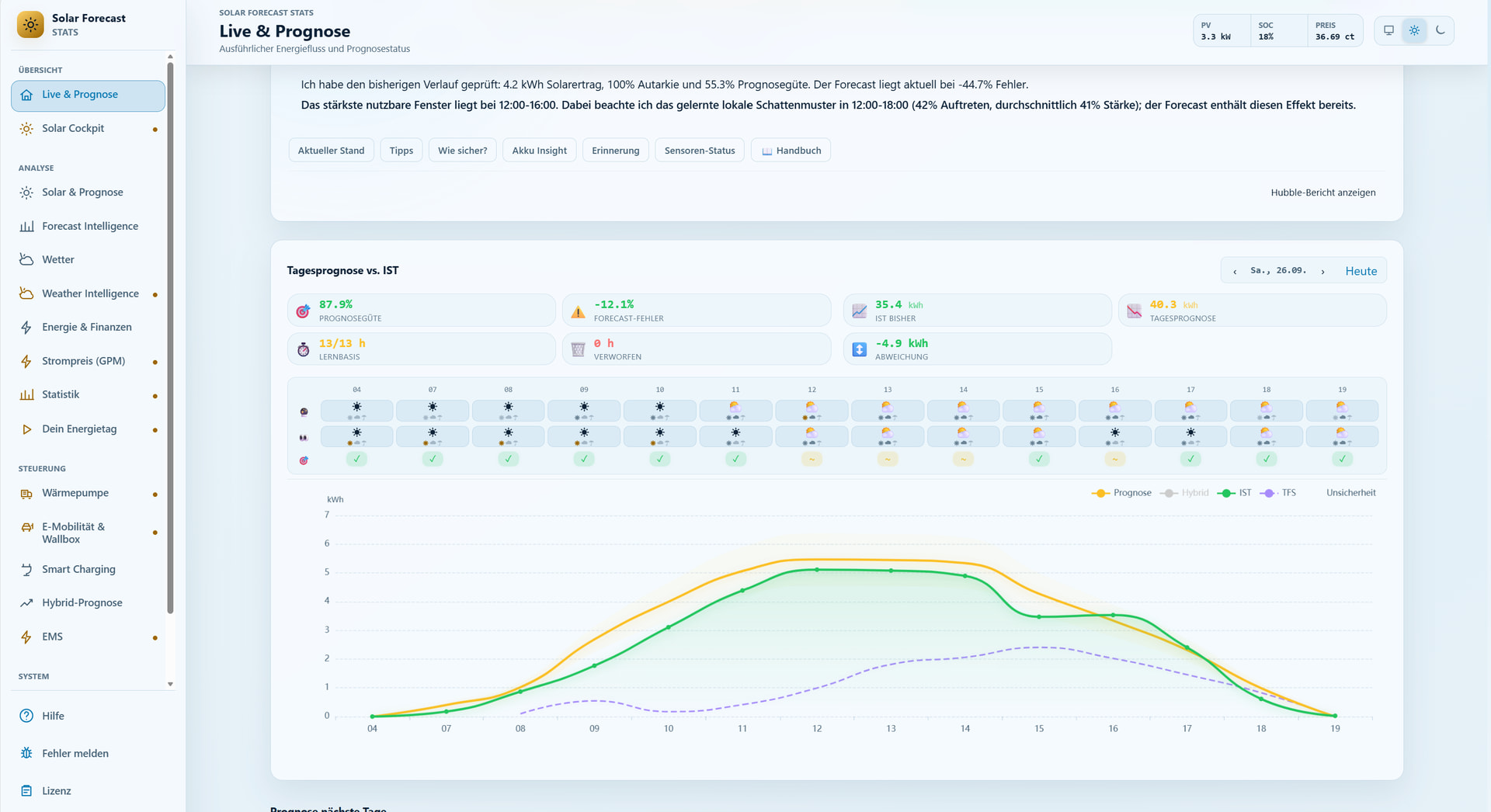

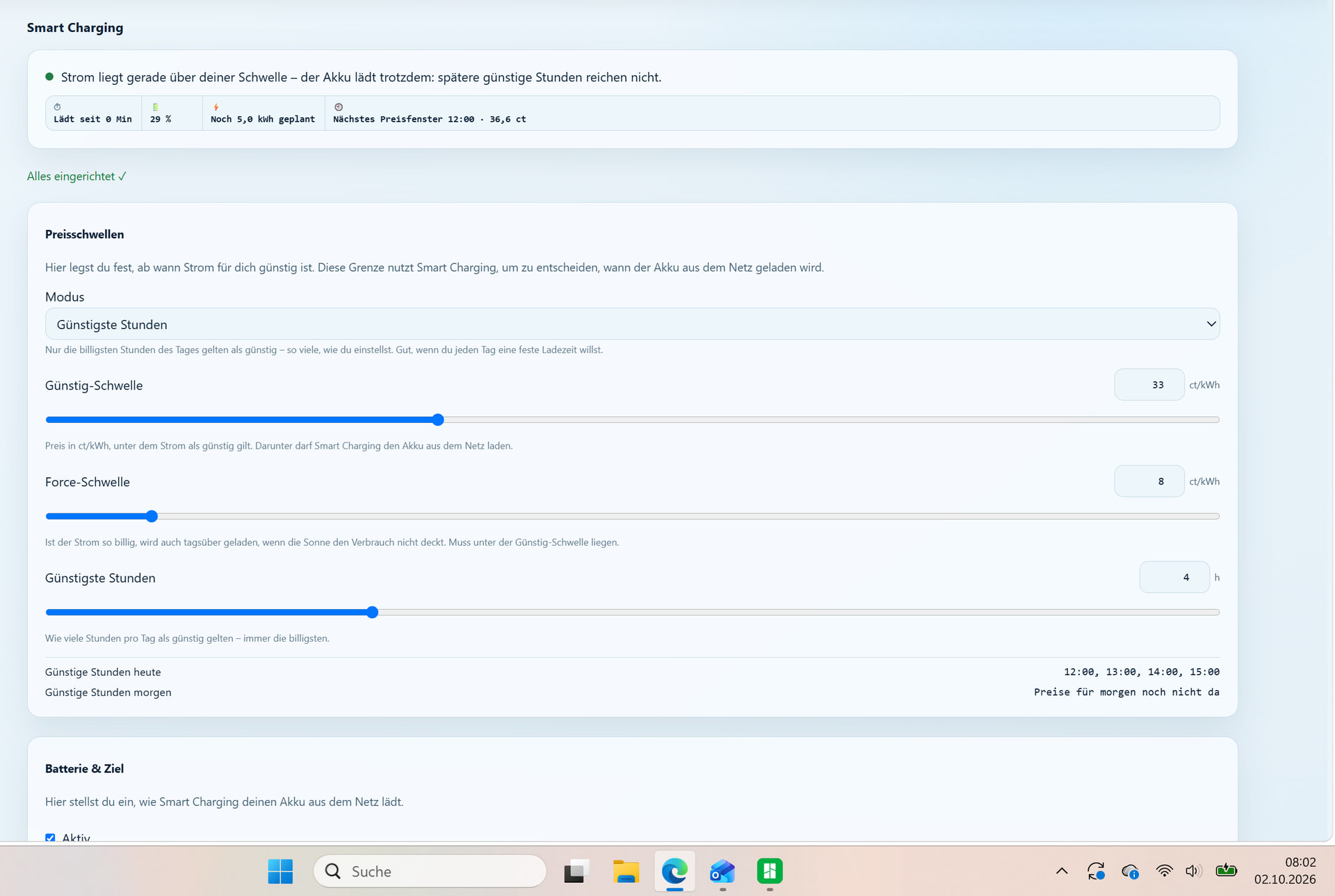

Nun meine Frage, ich sehe aber im Smart Charging bereich nicht die Solarprognose
oder werden die Felder erst befüllt, wenn ich das Smart Charging aktiviere?
Weil eine Prognose habe ich, das klappt super:
(TFS tut noch nicht weil mein Shelly WS90 keine w/m² Werte liefert. aber das bekomme ich schon noch hin ^^)

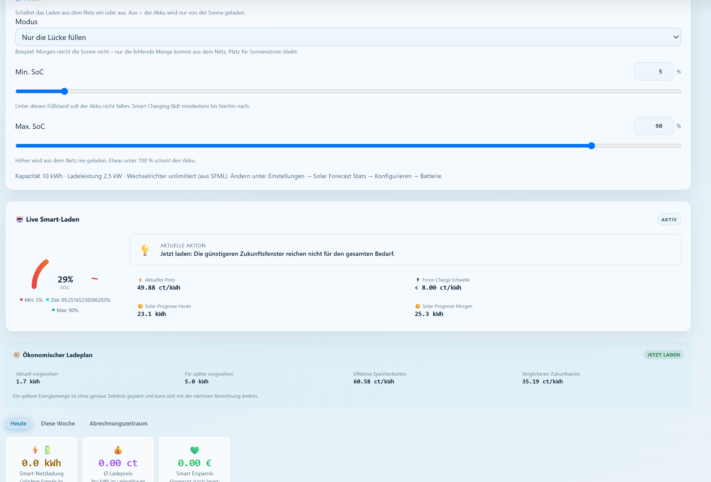

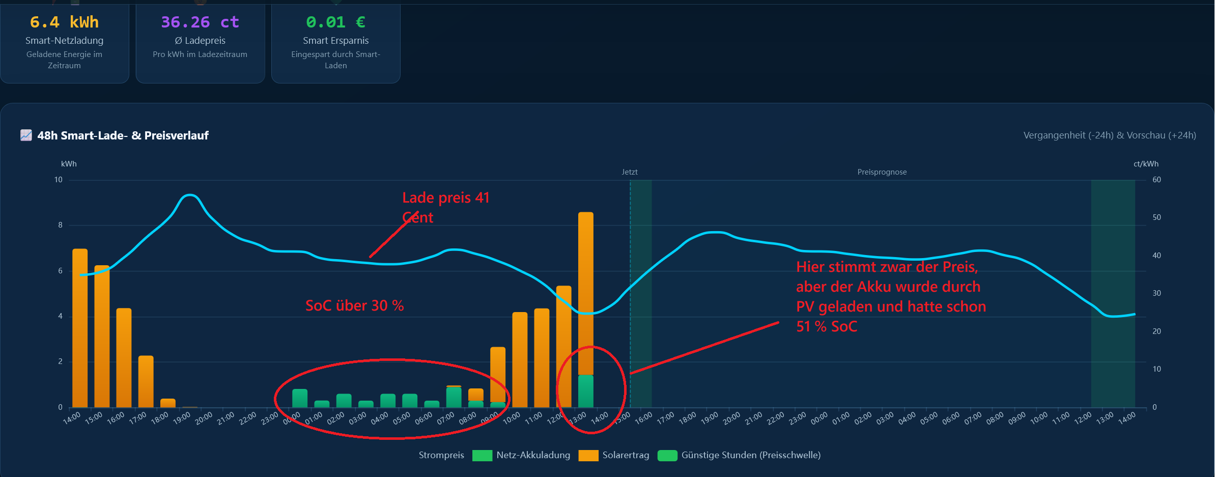

Es tut mir unfassbar leid, aber ich nerve wieder :slight_smile:

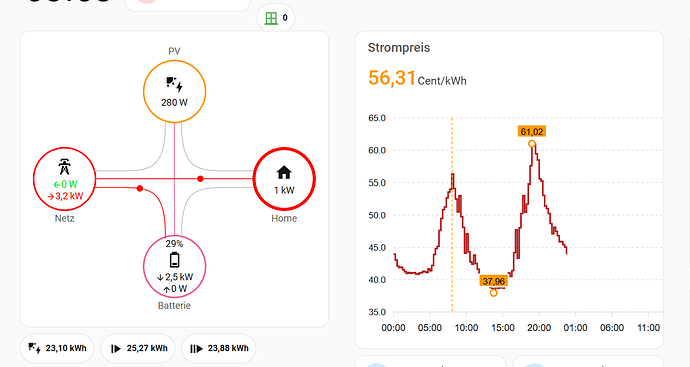

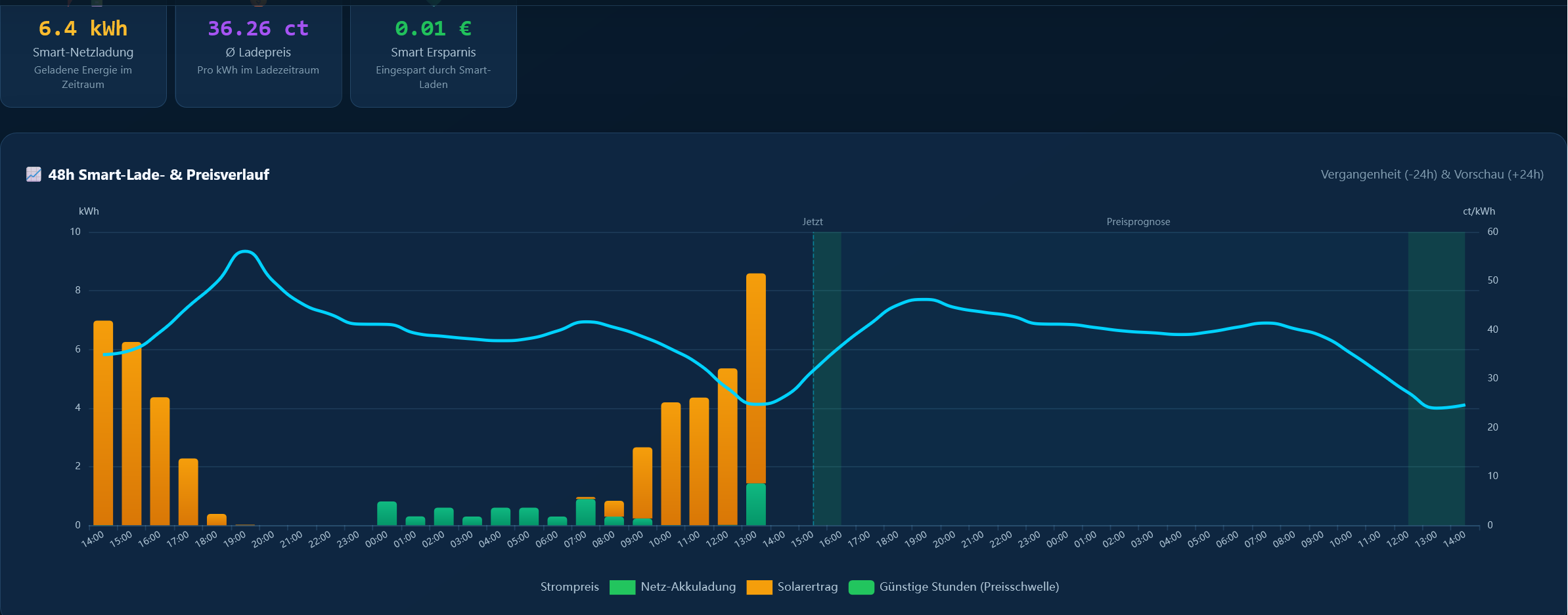

ich habe das SMC nun seit 4 Tagen aktiv. und beobachte seit dem wie es sich einpendelt.

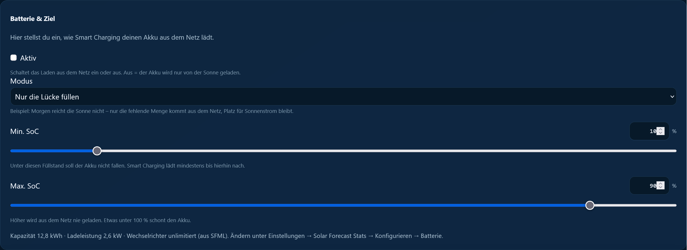

  • Leider sehe ich auf dem Graph immer noch nicht die Linie für die Solarprognose
  • und eben gerade ist wieder das Laden angegangen obwohl der Preis absolut hoch ist der akku aber zu 30% voll und easy bis zum nächsten günstigen Fenster reichen würde.
    Habe ich es immernoch falsch eingestellt?

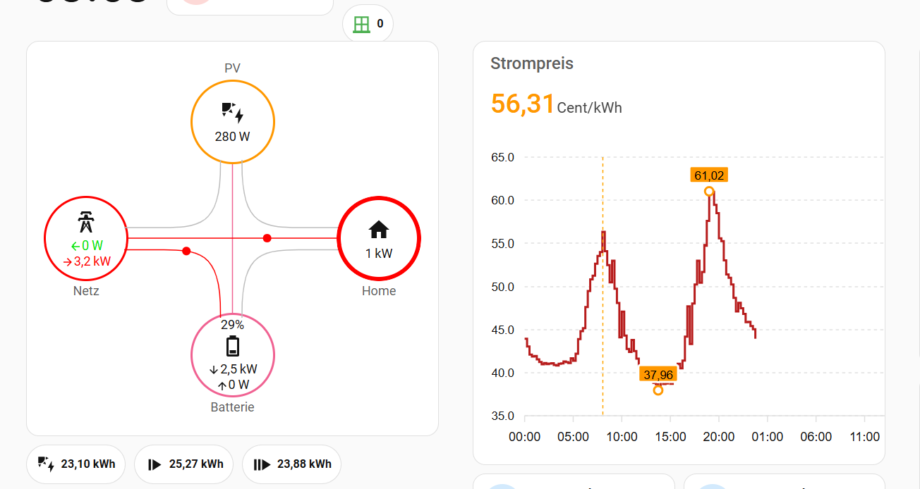

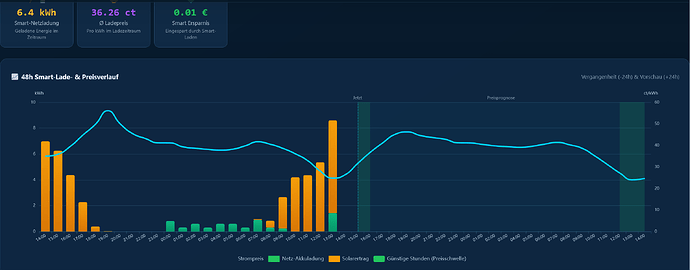

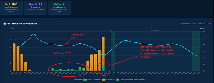

Hier nochmal der aktuelle stand von Strom und Preis /genau 30 sekunden vor dem screenshot hat er angefangen den akku zu laden:
Genau so geht es mir auch… ich habe es gestern mal aktiviert.
STATS läd auch wenn der Preis über der Schwelle ist und schließt welche Lücke?

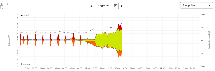

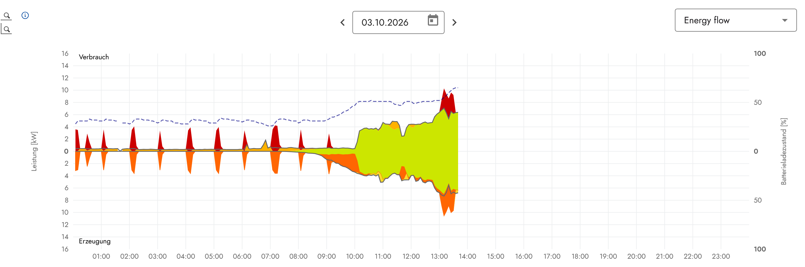

Alles im roten Bereich ist Batterieladung ausgelöst von SMC:
In der Nacht wird immer wieder nachgeladen, obwohl die Prognose für den nächsten Tag zeigt das Solar laden absolut reichen würde.
Dann, am Tag wird auch nachgeladen. Erzeugt werden gerade 6 kw PV?
So habe ich völlig unnötig 6,4 kWh Netzbezug, zu einem teuren Preis.
Ich verstehe die Logik nicht, oder habe ich es nicht begriffen?
Hallo @freo
Man muss hier sehr sehr deutlich und klar seine eigenen Sensoren prüfen! Einige Hersteller geben einen Sensor aus, der seh missverständlich ist.
Als Beispiel seit hier Fronius genannt. Fronius hat einen Sensor der suggeriert, dass er Netzladen auslöst. Das ist FAKTISCH FALSCH, er öffnet nur das Fenster und Fronius lädt dann selber ohne Rücksicht auf Verluste, nach einer eigenen Logik - die man in Home Assistant NICHT ohne weiteres beeinflussen kann. Das selbe gilt auch bei Anker, wenn man dort in der Hersteller-App KI-Laden aktiviert hat.
Daher bitte zunächst Prüfen, wie deine eigene Anlage / Hersteller mit dem Sensor " Netzladen" umgeht. Schaltet er wirklich Netzladen oder gibt er der Hersteller-App nur ein Signal Fenster ist offen “entscheide” Du.

Hallo @Tom-HA ,
der Haken ist nicht aktiv, weil ich es unterbrochen habe. Bei den Ladungen war er aktiv, sonst hätte der Akku ja nicht laden können.
Ja, es gibt extra einen Schalter nur für Netzladen, der schaltet ohne Logik, da alles über SMA an Logik deaktiviert ist. Auch, wenn SMC läuft, ist jegliche Logik einer anderen Steuerung aus!
Da ich nicht weiß, wie deine Steuerung schaltet, ist ein Schalter, der nur ein oder aus schaltet, doch sinnvoll. Die Steuerung dieses Schalters übernimmt doch, nach meinem Verständnis die Logik in STATS.
Wie dem auch sei, so ist das für mich nicht zu gebrauchen, Danke für deine Rückmeldung.
Gruß freo
Hallo @freo
Vielen Dank für die Rückmeldung! - Ich würde gern verstehen, was da bei Dir hakt oder nicht funktioniert. Wenn Du magst, lass uns das gerne herausfinden!
  1. Ich gehe mal davon aus, dass Du GPM installieret und Konfiguriert hast? Das ist der Punkt wo die Preise herkommen. Hier hast Du verschiedene Möglichkeiten Dynamisch → Zeitbasiert.. Du kannst hier entweder einen von Dir selbst gebauten Templatesensor nutzen oder es im Config-Flow eingeben
  2. Wenn du deinen hinterlegen “Netzladen” Schalter manuell schaltest, lädt dann dein Akku?
  3. Ist der richtige “Netzladen Schalter” eingetragen
  4. Wie war der Preis zu dem Zeitpunkt als geladen wurde, war er unter der von Dir festgelegten Schwelle?
Zu deiner Frage: Es wird der von dir hinterlegte Schalter on/off geschaltet. Das passiert nach den erklärten und von Dir gewünschten Bedingungen.
Gruß Zara

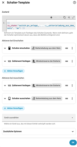

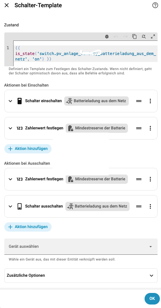

Ja, der von mir eingesetzte Schalter ist ein Switch, in HM angelegt, kommt aus einer input. select Auswahl und schaltet nach Beendigung des Netzladens auf Akku dynamisch um
switch:
      - name: "Akku Netz laden"
        unique_id: akku_netzladen_switch
        state: "{{ is_state('input_select.akkusteuerung_sma_wr', 'Akku Netz Laden') }}"
        turn_on:
          - action: input_select.select_option
              entity_id: input_select.akkusteuerung_sma_wr
              option: "Akku Netz Laden"
        turn_off:
              option: "Akku Dynamisch"
