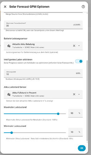

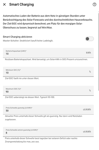

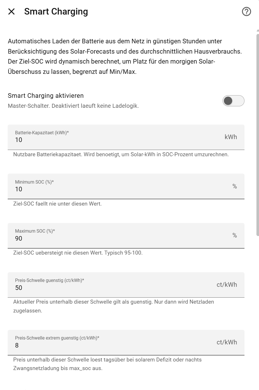

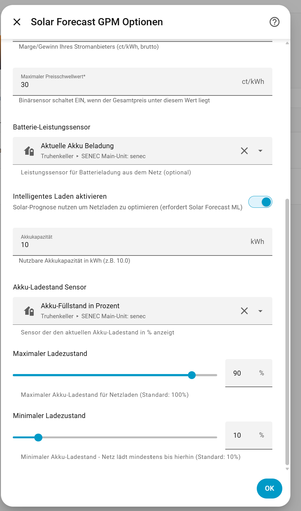

So habe ich es bei STATS:
Und so bei GPM:
Ich habe in Stats meinen Ladeschalter meines Akkus eingegeben. Und “hatte” in STATS “Smart Charging aktivieren” aktiviert.
