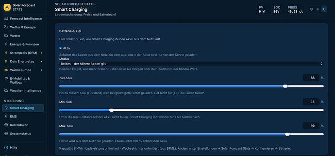

Batterie & Ziel
  • Aktiv – schaltet das Netzladen ein oder aus. Aus = nur Sonnenladung.
  • Modus – wie Smart Charging entscheidet (siehe unten).
  • Ziel-SoC – bis zu diesem Füllstand wird bei günstigem Strom geladen.
  • Min. SoC – unter diesen Füllstand soll der Akku nicht fallen. Smart Charging lädt mindestens bis hierhin nach.
  • Max. SoC – höher wird aus dem Netz nie geladen. Etwas unter 100 % schont den Akku.

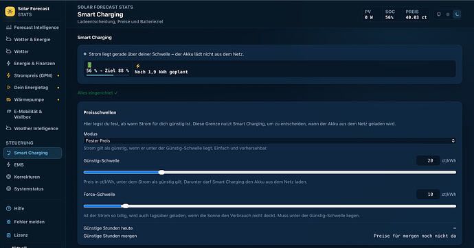

Preisschwellen
Hier legst du fest, ab wann Strom für dich „günstig" ist. Diese Werte gehören zu GPM, werden aber auf der Smart-Charge-Seite gepflegt. Drei Arten gibt es:
  • Fester Preis – alles unter der Günstig-Schwelle (z. B. 25 ct) ist günstig. Einfach und vorhersehbar. Bei einem festen Tarif ohne Preisunterschiede ist nur das sinnvoll.
  • Unter Tagesdurchschnitt – günstig ist, was um einen Prozentsatz unter dem heutigen Durchschnitt liegt. Beispiel: 10 % bei 30 ct Durchschnitt – alles unter 27 ct ist günstig. Passt sich teuren und billigen Tagen automatisch an.
  • Günstigste Stunden – nur die billigsten N Stunden des Tages gelten als günstig. Gut, wenn du jeden Tag eine feste Ladezeit willst.
Dazu die Force-Schwelle: Ist der Strom so billig, wird auch tagsüber geladen, wenn die Sonne den Verbrauch nicht deckt – zum Beispiel bei negativen Mittagspreisen. Sie muss unter der Günstig-Schwelle liegen.
Alle Regler schreiben sofort. Die gleichen Werte gibt es auch als Home-Assistant-Entitäten (Schalter, Auswahl, Zahlen), falls du sie in Automationen nutzen willst.

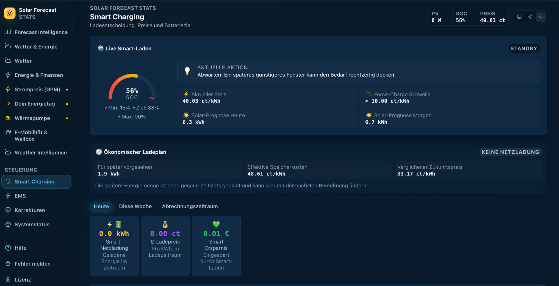

Live Smart-Laden
Die aktuellen Werte: Ziel, aktuelle Aktion, aktueller Preis, Force-Schwelle, Solarprognose heute und morgen.
Ökonomischer Ladeplan
Die Entscheidung im Detail: Jetzt laden, Abwarten oder Keine Netzladung. Dazu, wie viel jetzt vorgesehen ist, wie viel für später, was eine gespeicherte kWh tatsächlich kostet (inklusive Speicherverluste) und mit welchem Zukunftspreis verglichen wurde. So siehst du, warum STATS wartet, obwohl der Strom gerade günstig ist – meist, weil ein noch billigeres Fenster kommt.
Günstige Stunden heute und morgen
Die Stunden, die GPM nach deiner Schwelle als günstig markiert hat. Fehlen die Preise für morgen noch, steht das dort.

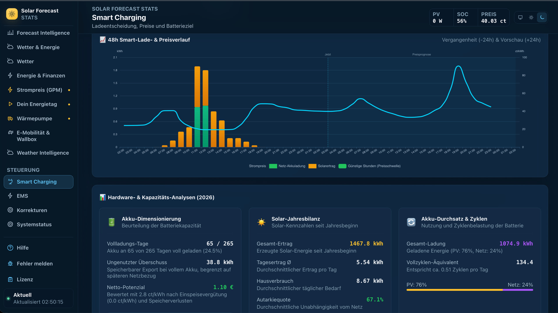

48h Smart-Lade- und Preisverlauf
Ein Diagramm mit 24 Stunden Vergangenheit und 24 Stunden Vorschau: Strompreis, günstige Stunden, Netzladung des Akkus, Solarertrag. Die rechte Hälfte ist Prognose und entsprechend markiert.
Kennzahlen im Zeitraum
  • Smart-Netzladung: wie viel kWh Smart Charging aus dem Netz geladen hat
  • Ø Ladepreis: was diese kWh im Schnitt gekostet haben
  • Smart Ersparnis: was du gegenüber dem Durchschnittspreis gespart hast
Hardware- und Kapazitäts-Analysen
Ein Blick auf die Anlage: An wie vielen Tagen war der Akku voll? Wie viel Überschuss konnte nicht gespeichert werden und was hätte ein größerer Akku netto gebracht? Dazu Solar-Jahresbilanz, Autarkiequote, Akku-Durchsatz und Vollzyklen. Am Ende eine Empfehlung: Akku passt, oder ein größerer könnte sich lohnen.
