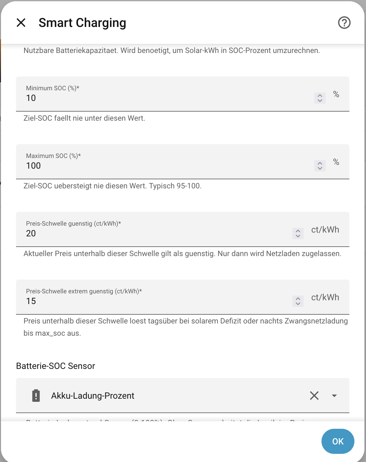

In den Integrationseinstellungen findet ihr unter den Smart-Charging-Optionen folgende Kernwerte:
  • Batterie-Kapazität (kWh): Eure nutzbare Akkugröße.
  • Preis-Schwelle günstig (max_price): Der Preis, ab dem nachts geladen werden darf (in ct/kWh).
  • Preis-Schwelle extrem günstig (force_charge_price): Der Schwellenwert für die Zwangsladung bei solarem Defizit (in ct/kWh).
  • Ladeschalter: Der Switch in Home Assistant, mit dem eure Batterie die Netzladung steuert.

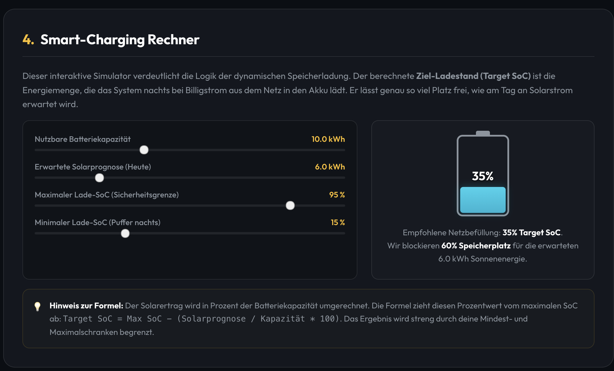

HUBBLE hat nun eine Anleitung dafür und du kannst vorher Berechenen / Anzeigen lassen wie es sich bei Dir auswirken würde.. einfach die Slider Verschieben..
(ich hatte ja angekündigt Hubble immer weiter aufzubohren)
